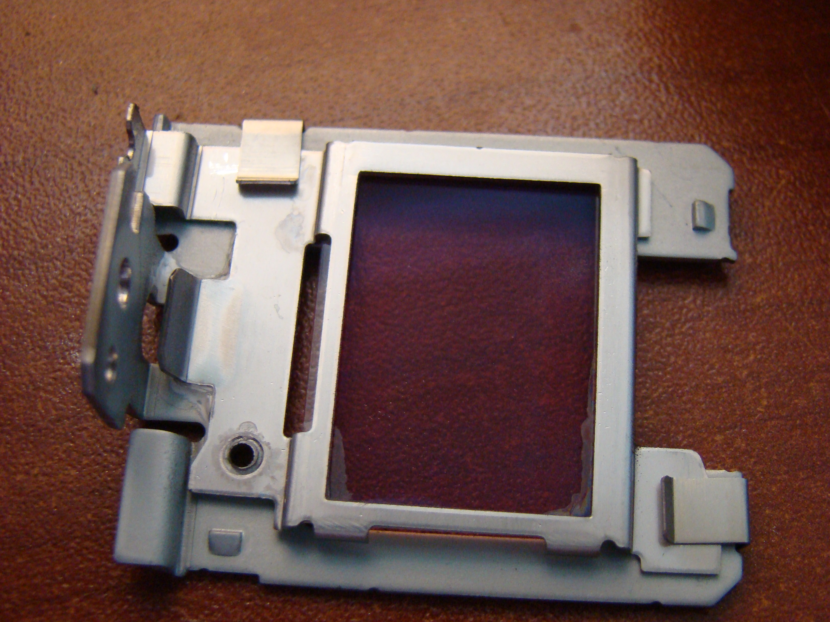

Ευχομαι να εχουν βελτιωσει τα πολωτικα φιλτρα στα πανελ γιατι στην σειρα vw80 εως vw95 μετα απο μερικες εκατονταδες ωρες χαλουσε η επιστρωση στα φιλτρα με αποτελεσμα απο 5000 on-of κοντραστ μετρημενο να μετραμε 1000 προς 1. Προσφατα ενας σονυ 95 με 1700 ωρες στην λαμπα μετρηθηκε με 700 προς 1 κοντραστ και η εικονα το ειχε περισσοτερο πεπλο απο epson tw700.

H sony κανει τον κινεζο για το προβλημα και πουλαει ολο το οπτικο περιπου 2500 ευρω για να βγαλεις αλλες 1000 ωρες.

Aπο την στιγμη που ανακαλυψα πως ο δικος μου εχει προβλημα [πριν ενα μηνα περιπου]και τον πηγα σε φιλο τεχνικο του εχουν παει αλλους δυο 95αρηδες και εναν 90αρη με το ιδιο προβλημα. Ο δικος μου δεν εχει εγγυηση γιατι τον πηρα μεταχειρισμενο.

Toν σονυ του φιλου τον μετρησατε η απλος τον ειδατε να παιζει; Αν δειτε τα πολωτικα φιλτρα του σονυ μπορειτε να καταλαβαιτε αν εχουν αλλοιωθει; Στοιχειο ειναι ο δικος μου προβολεας που ειναι λυμενος και ψαχνουμε για ανταλλακτικο οποτε θελετε να τον δειτε. Η σονυ δεν προκειται να αναγνωρισει την ζημια, το πολυ-πολυ αν λυσουν τον προβολεα και βρουνε την ζημια στα φιλτρα να μου δωσουν την τιμη για το ανταλλακτικο [την τιμη την αναφερα παραπανω]. Στην αμερικη δεν εχω ψαξει αν εχουν γραψει κατι για τους προβολεις ομως οι τηλεορασεις sxrd που πουληθηκαν κατα χιλιαδες και φορουσαν το ιδιο οπτικο υπαρχει συζητηση στο avsforum με πολλες σελιδες και πολλοι ειχαν προβλημα με το οπτικο. Kαλα θα κανετε να διαβασετε με προσοχη το λινκ που εδωσε ο φιλος nelson pikes.

abcd ο μαστορας ειναι πολυ καλος και προσφατα ανοιξε εναν epson tw 5000 καινουργιο με 140 ωρες αληθινες [που φαινονται μονο στο service menu του προβολεα γιατι στους επσον κανεις οποτε θελεις reset στις ωρες] που εβγαζε απο την μια μερια πρασινη εικονα και απο την αλλη κοκκινη τον εκανε να παιζει σε ομοιομορφια σαν DLP.

Εαν τα πολωτικα του φιλτρα ειχαν αλλοιωθει σε τετοιο βαθμο δεν θα ειχες και αλλοιωμενο χρωμα μονο χαλια μαυρο και κοντραστ ?
Γιατι δεν στελνετε ενα email στην sony με τις φωτογραφιες ?
Στις ποσες ωρες αρχισες να βλεπεις χαλια ?

πολωτικο epson 3000 με ολιγη κολα οι επεμβασεις εχουν παντα και τα ρισκα τους .
Εχω την εντυπωση οτι οι τηλεορασεις που αναφερεις της Σονυ ειχαν αλλου ειδους προβληματα χρωματικης φυσεως με το πρασινο χρωμα και οχι θεμα μαυρου gamma και κοντραστ

φιλε μου απο την στιγμη που υπαρχει θεμα για τις τηλεορασεις θα υπαρχει και για τους προβολεις.αν ειναι πραγματι αυτο το προβλημα.
μου κανει εντυπωση που δεν το εχεις ψαξει μιας και εχεις προβλημα...
μιας και διαβασα το λινκ του nelson απλα να σου πω οτι ο προβολεας μια χαρα εδειχνε με τις φυσιολογικες φθορες παντα......απλα ηθελε καλιμπραρισμα και δεν ξερουν τα παιδια να κανουν.
