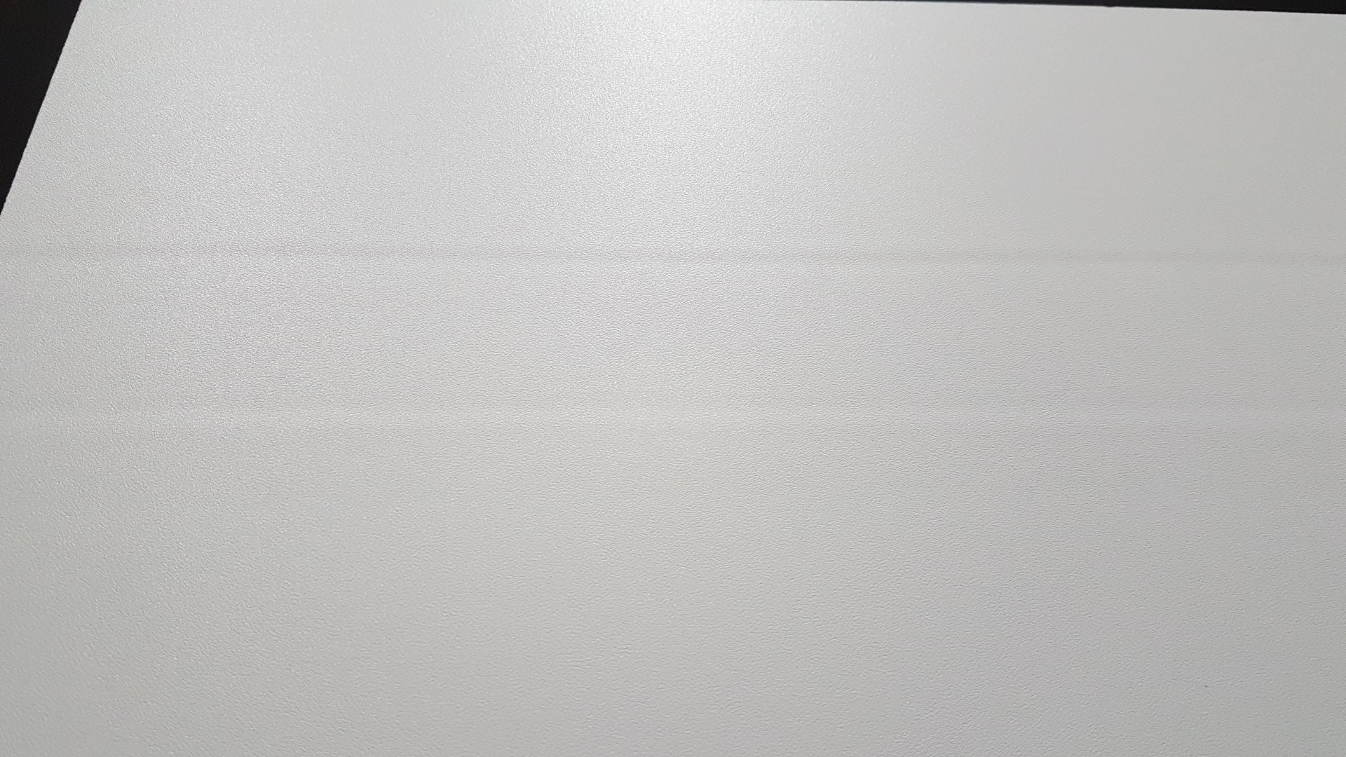

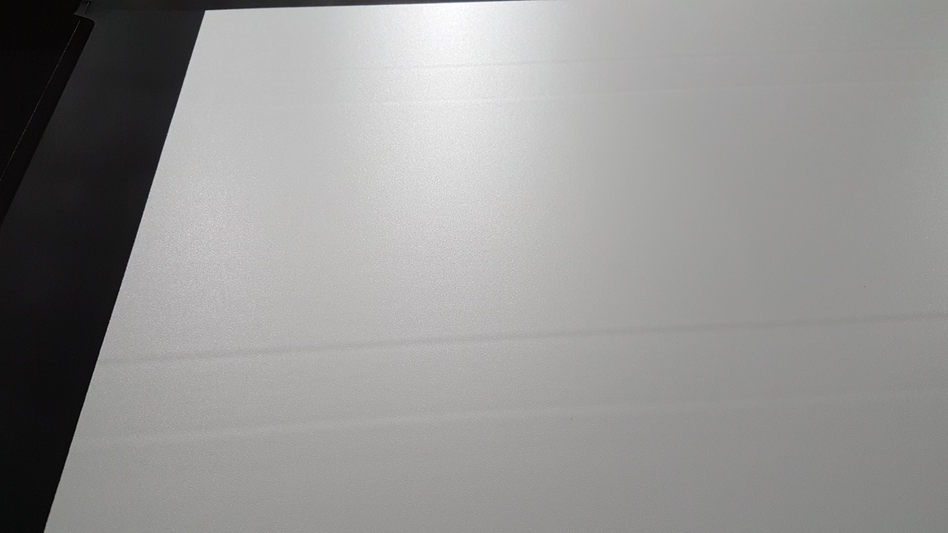

Καλησπέρα θα ήθελα την βοήθεια σας ρε παιδιά. Πριν λίγο καιρό αγόρασα ένα προτζέκτορα και μια οθόνη προβολής την instaal 240c, όταν την τοποθέτησα και την ανοίγω βλέπω πάνω στο πανί κάτι οριζόντια πατήματα σαν τα φιλαράκια του ρολού μετά από συνεννόηση με το κατάστημα μου την αλλάζει με μια tab tension την comtevision tet9106 και έδωσα εννοείται την διαφορά την τοποθετώ και βλέπω στο πανί ακριβός τα ίδια πατήματα (θα ανεβάσω και foto). Μπορεί να μου πει κάποιος εαν πρέπει να είναι έτσι η οθόνη η έπεσα πάλι σε ελαττωματική?

Μην πάθεις εγκεφαλικό. Είχα την πρώτη οθόνη, την άλλαξα δύο φορές χάλια μαύρα από ζάρες, την ξήλωσα. Πήρα μετά την δεύτερη που έχεις, την τοποθέτησε ο κ.Καστρουνής. Διαφορά μέρα με νύχτα. Αυτά τα σημάδια δεν είναι ζάρες, είναι από το δίπλωμα. Σε εμένα παραμένουν δεν ξέρω αν με τον καιρό μειωθούν, το βασικό όμως είναι ότι δεν ενοχλούν δεν φαίνονται καθόλου στην εικόνα ενώ οι ζάρες της instaal μου έβγαζαν τα μάτια.

Προτζέκτορα και οθόνη τα αγόρασα απο τον Ωδέ (πολύ εξυπηρετικός) μου είπε ο άνθρωπος να μου την αλλάξει και αυτήν αλλα είναι πολύ δύσκολο να ξαναξηλωθεί να την φορτώσω στο αυτοκίνητο και να την πάω Καλλιθέα απο Ηράκλειο με ανοιχτό πορτ παγκαζ, και η καινούρια θα είναι καλύτερη η θα έχει τα ίδια? Το ερώτημα είναι, ότι έτσι είναι όλες απο το δίπλωμα?

Έτσι είναι όλες έχω μιλήσει με τον αντιπρόσωπο της C.P.I. τον κύριο Χριστοδούλου που μου είπε ότι ήταν έτοιμος να επιστρέψει το πρώτο φορτίο από China αλλά του εξήγησαν και όλα καλά. Μεγεία και καλές προβολές.

Άφησέ την κατεβασμένη λίγες μέρες.
Αν δεν έχεις υπομονή, πάρε ένα σεσουάρ και ζέστανέ την.
Μην την κάψεις! Μην την λιώσεις! Όχι απο πολύ κοντά! ;)
Πήρα πριν δέκα+ χρόνια μια ελαφρά μεταχειρισμένη Stewart σταθερή οθόνη και το πανί αντί να είναι τακτικό σε κύλινδρο ήταν διπλωμένο σαν σεντόνι, φουλ στην τσαλάκα.
Την έστησα, πήρα το σεσουάρ και σε 15 λεπτά δεν είχε μείνει τίποτα απο ζάρες. :)
