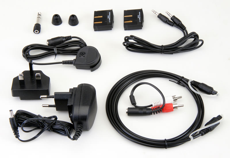

Ένας τρόπος είναι με ακουστικά με εξωτερικό μικρόφωνο για τηλεοράσεις που δεν έχουν έξοδο ήχου. Ενισχύει σημαντικά τον ήχο των ηχείων της τηλεόρασης. Αλλά δυστυχώς θα πρέπει να υπάρχει κάποια έστω και λιγοστή ένταση ήχου. Κάτι σαν αυτό:
http://amplicomms.com/index.php?en_tv-2500
''Supplied with external microphone and attachment'' Το μικρόφωνο φαίνεται στη φωτογραφία πάνω αριστερά:

λιγο δυσκολο μου φαινεται σαν λυση....ειδα στο youtube ενα βιντεο που χρησιμοποιουν bluetooth transmitter που μπαινει στην εισοδο usb και bluetooth ακουστικα.
Αυτο μπορει να δουλεψει?
