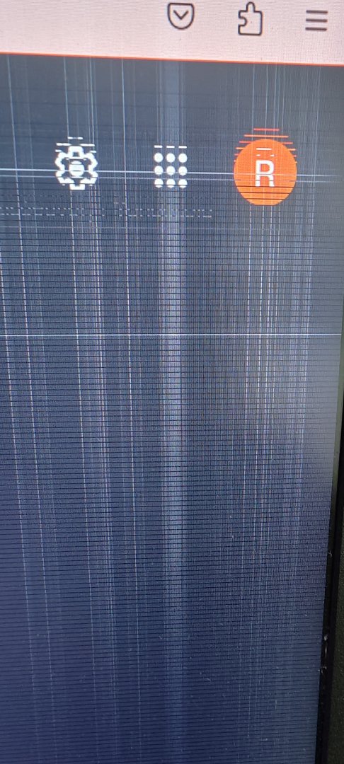

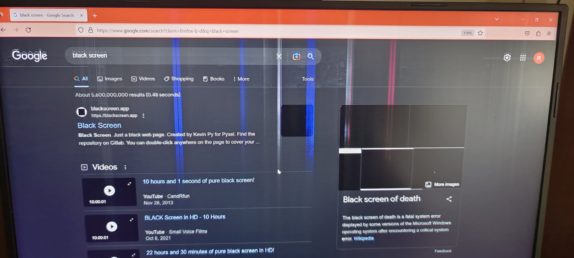

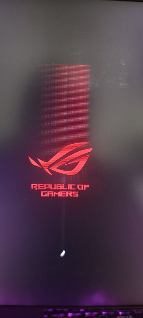

Εμφανιστηκε απο το πουθενα αυτο που βλεπετε στις φωτο. Τί πιστευετε πως μπορει να φταιει;
Λογισμικο ή μας χαιρεταει η οθονη;
37.841
77.421
Κούνα λίγο βίαια άνοιξε κλείσε την οθόνη....αλλά ταυτόχρονα να την κοιτάς(μην κλείσεις δηλαδή τελείως το καπάκι)
και πες αν αλλάζει κάτι στο μοτίβο....κάνα τρεμόπαιγμα...κάτι

Κι ενα βιντεακι με το τι γινεται οταν κουναω το ποντικι.
Τίποτα δεν αλλάζει...

Η μόνη περίπτωση να μην είναι το πάνελ είναι να έχει τσακίσει το καλώδιο στους μεντεσέδες. Εξ' ου και το κατέβασμα σιγα-σιγα της οθόνης.
Το σέρβις μπορεί να δει αν είναι το καλώδιο (που λογικά έχει αστείο κόστος) ή η οθόνη (που με λίγη τύχη θα βρεθεί μεταχειρισμένη, αλλιώς μπορεί να μην αξίζει να φτιαχτεί).

Απο την στιγμη που έχει εγγυηση πηγαινε το χθες. Αν συνδεσεις hdmi σε εξωτερικη οθονη κανει τα ιδια;

για κάνε μια μαγκιά και δοκίμασε να τρέξεις κάποιο 3D app, π.χ. unigine superposition ή το 3D Mark demo από το steam.

Θα τα δοκιμασω και αυτα.
Σημερα ειχα αφησει ενα site ανοιχτο. Μετα απο 5 ωρες εκλεισα το παραθυρο και φαινοταν σαν watermark ολο το παραθυρο...
Περιμενω απαντηση απο asus.

Μάλλον η κάρτα γραφικών είναι

Θα δοκιμασω να αλλαξω τις καρτες γραφικων μιας και οταν ειναι σε wi dows χρησιμοποιει γραφικα απο την καρτα του επεξεργαστη και οταν ζητηθει, δουλευει η ξεχωριστη καρτα γραφικων.

ναι κάντο το είχα και γω αυτό το πρόβλημα μού έπαιζε όλη η οθόνη στο laptop μου και όταν άλλαξα ήταν οκ
