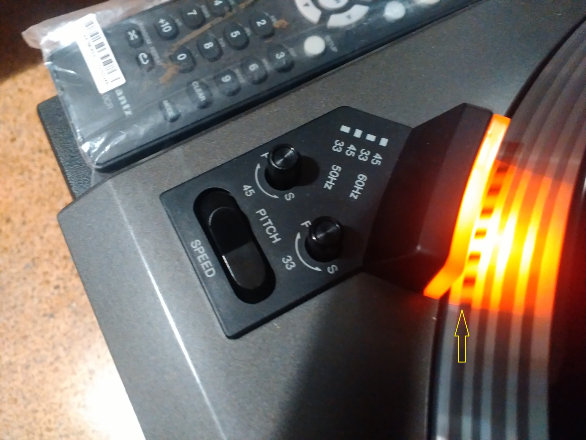

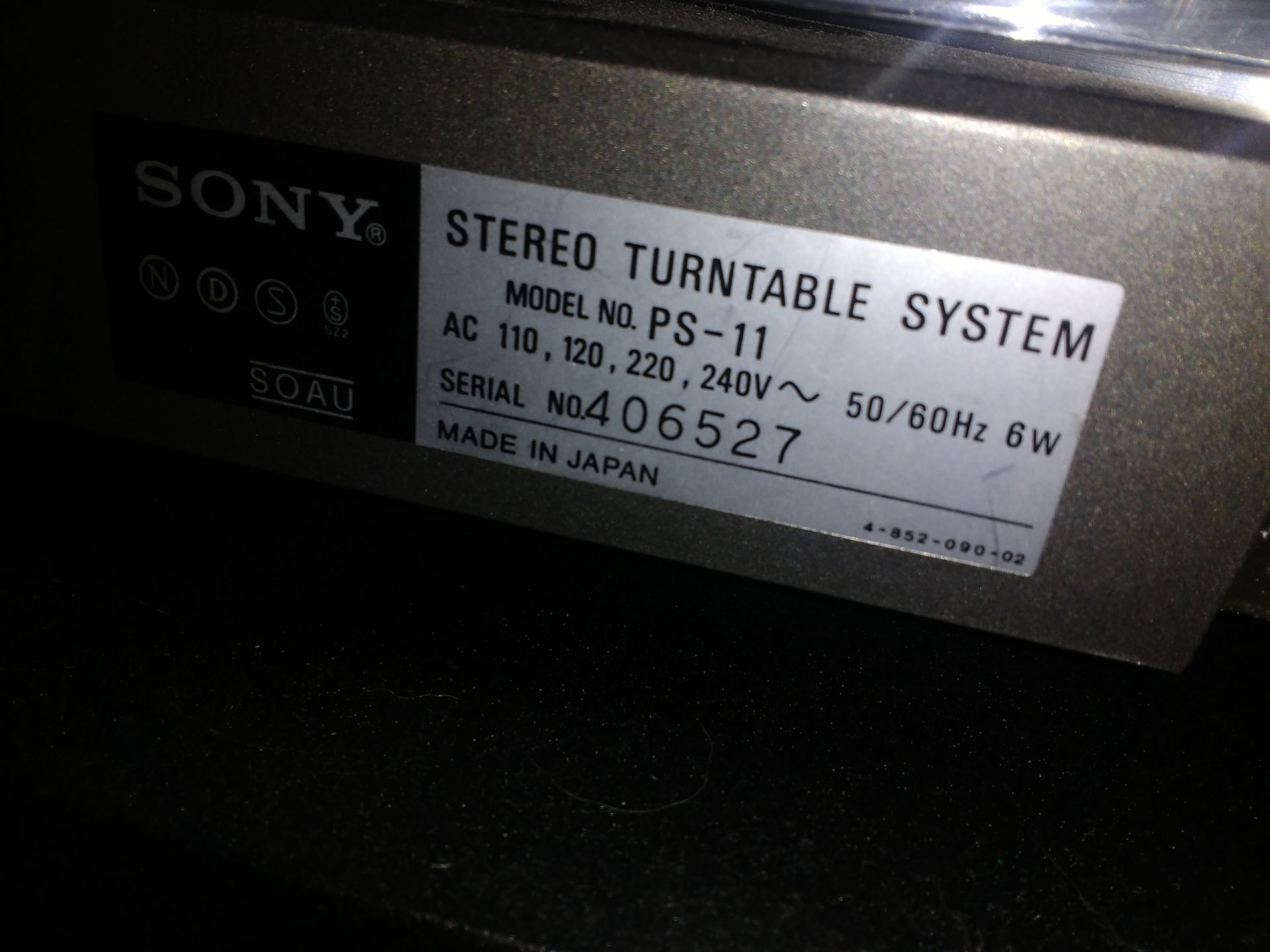

Μολις τωρα παρατηρησα οτι στο Sony ps 11 οπου εχω,οτι χανει ελαχιστα στις στροφες.
Δεν το καταλαβαινεις στον ηχο,αλλα ρυθμιζοντας το pitch να σταθεροποιηθει στις 33 στροφες,μετα απο κανα δεκαλεπτο αρχιζει να χανει και να τρεχει ελαφρως προς τα αριστερα.
Καθαρισα με καθαρο οινοπνευμα τον αισθητηρα στροφων οπου εχει κατω απο το πλατω,αλλα δεν διορθωθηκε.
Να ξαναπω οτι δεν ειναι ακουστη η διαφορα την ωρα που παιζει καθολου.

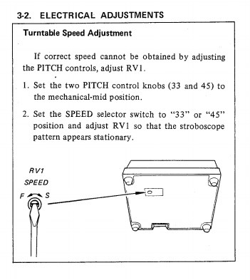

Αφού βάλεις στο κέντρο το επάνω ρυθμιστικό... (το γράφει και στις οδηγίες)
Με υπομονή και αργά στην κάθε θέση μέχρι να ανταποκριθεί το σέρβο.

Δεν χρειάζεται να βρεις το κέντρο με ακρίβεια χιλιοστού. Στο περίπου θέλει, αρκεί να έχεις αρκετό περιθώριο να παίξεις + και -.
Ποτενσιόμετρο είναι με αρχή και τέλος στο ώρα 7,5 και 4,5. Στο περίπου το βάζεις βάση αυτών, στο ώρα 12.

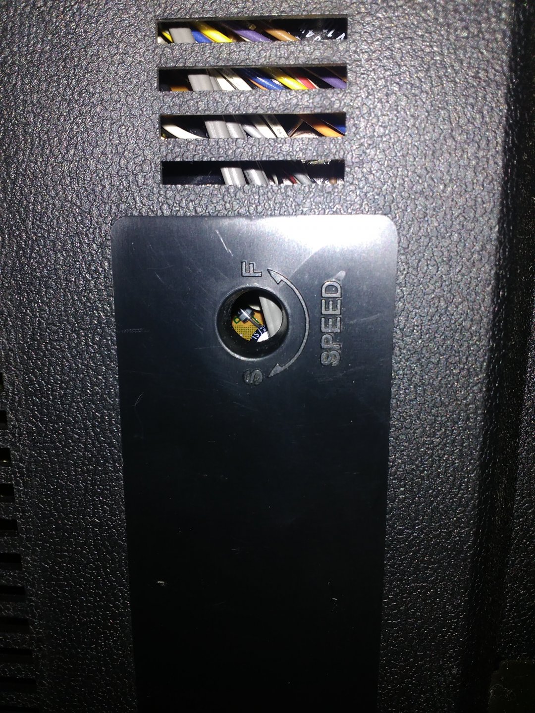

Απο κατω εχει αυτη την ρυθμιση. Να το σκαλισω μηπως ερθει στα ισια του?
[DOUBLEPOST=1511200374][/DOUBLEPOST] View attachment 83781
Σαν να μου φαίνεται ότι κάτι λείπει από τον ρυθμιστή στροφών στο κάτω μέρος, ούτε οδηγός κατσαβιδιού φαίνεται, ούτε trimmer.

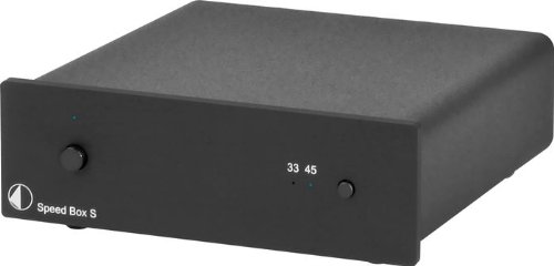

Βαζοντας ενα speed control θα διορθωθει το προβλημα?
Αφου είναι DD το SONY, που θα μπει ο εξωτερικός ρυθμιστής στροφών?

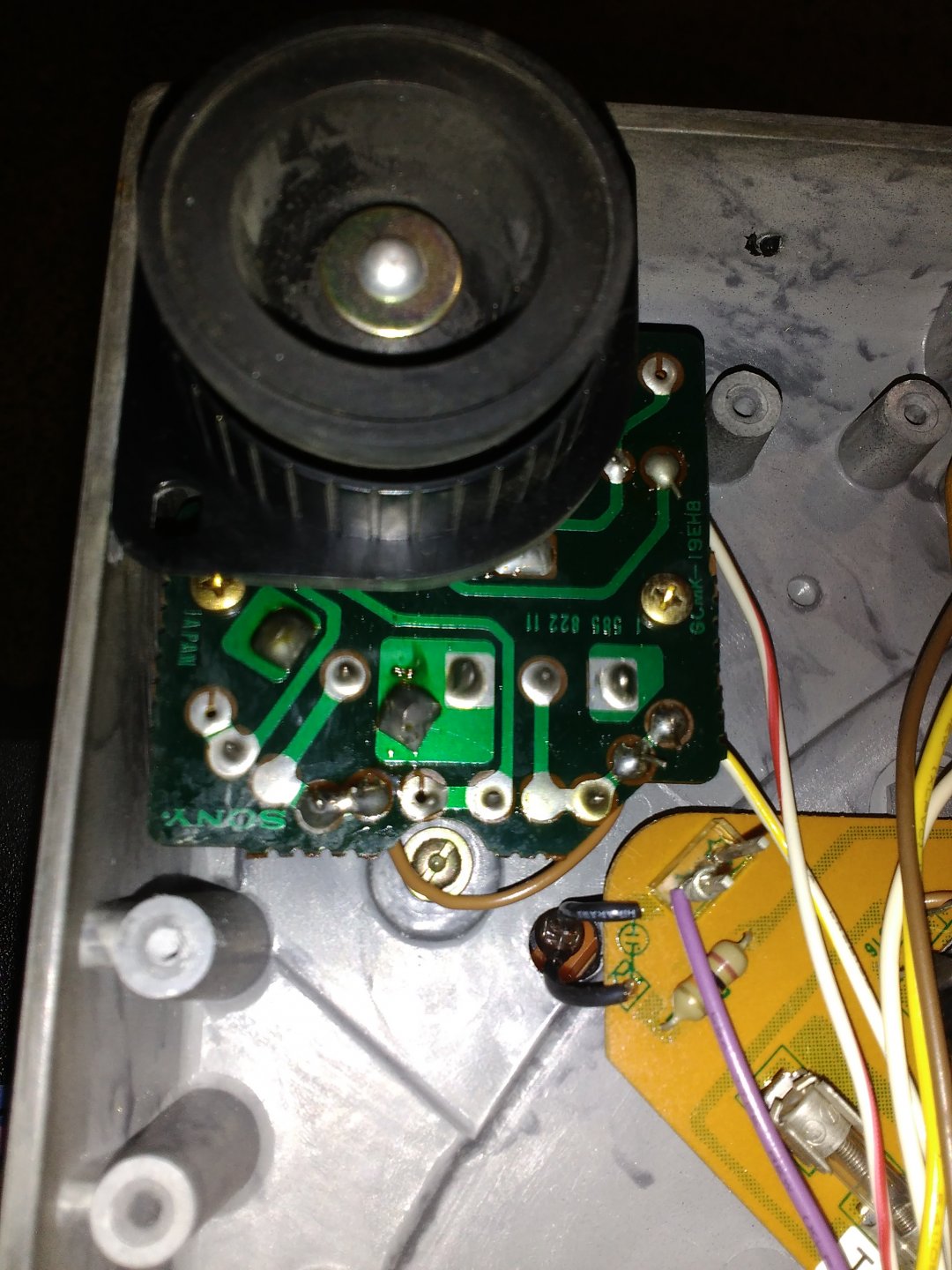

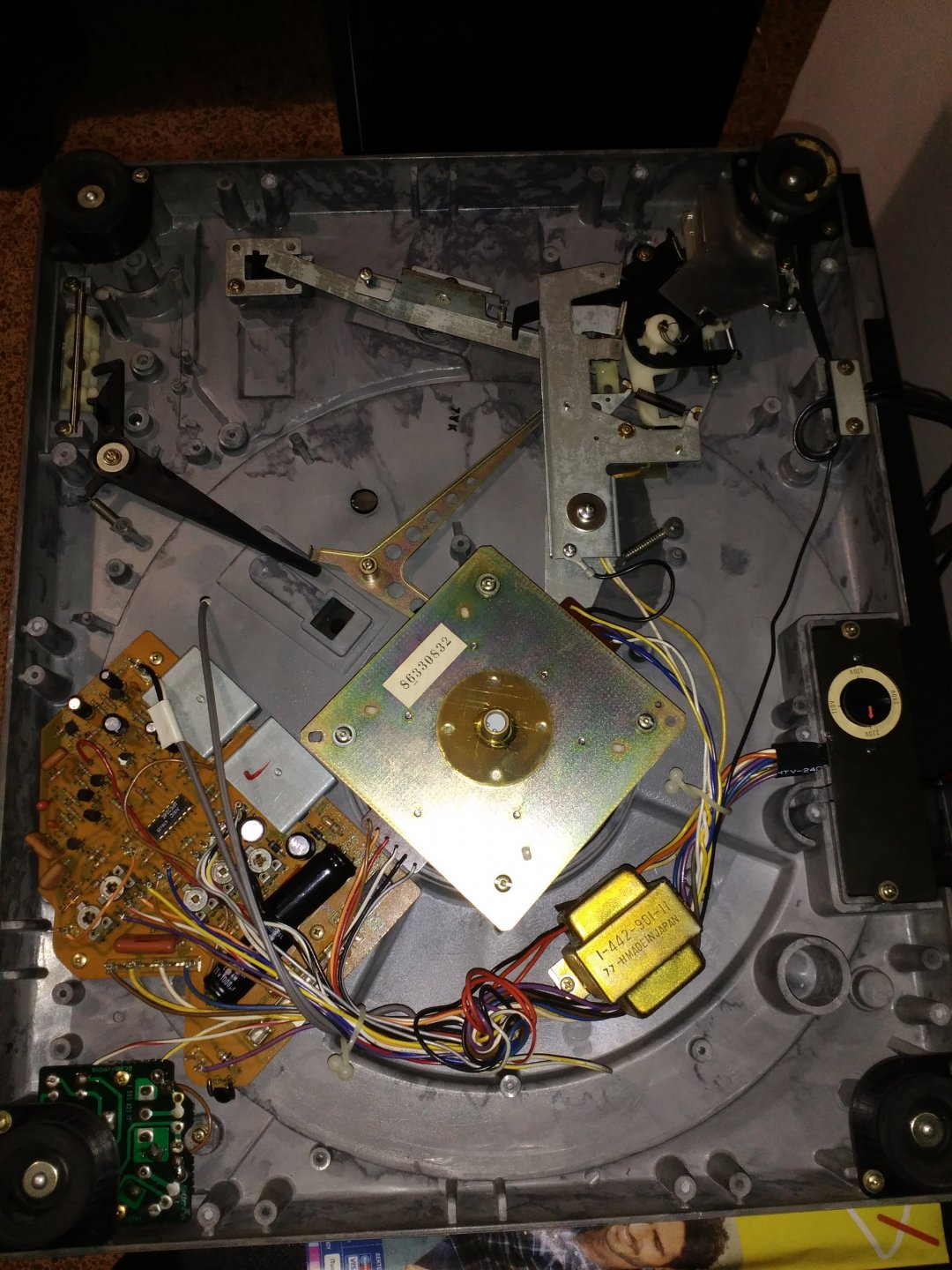

Το ανοιξα και καθαρισα ολες τις επαφες με ισοπροπυλικη αλκοολη. Αυτο που προσεξα οτι μεσα δεν ειχε ιχνος σκονης για τα χρονια του.

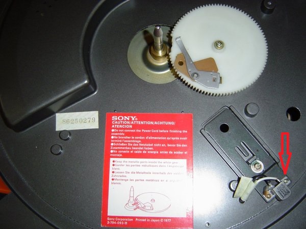

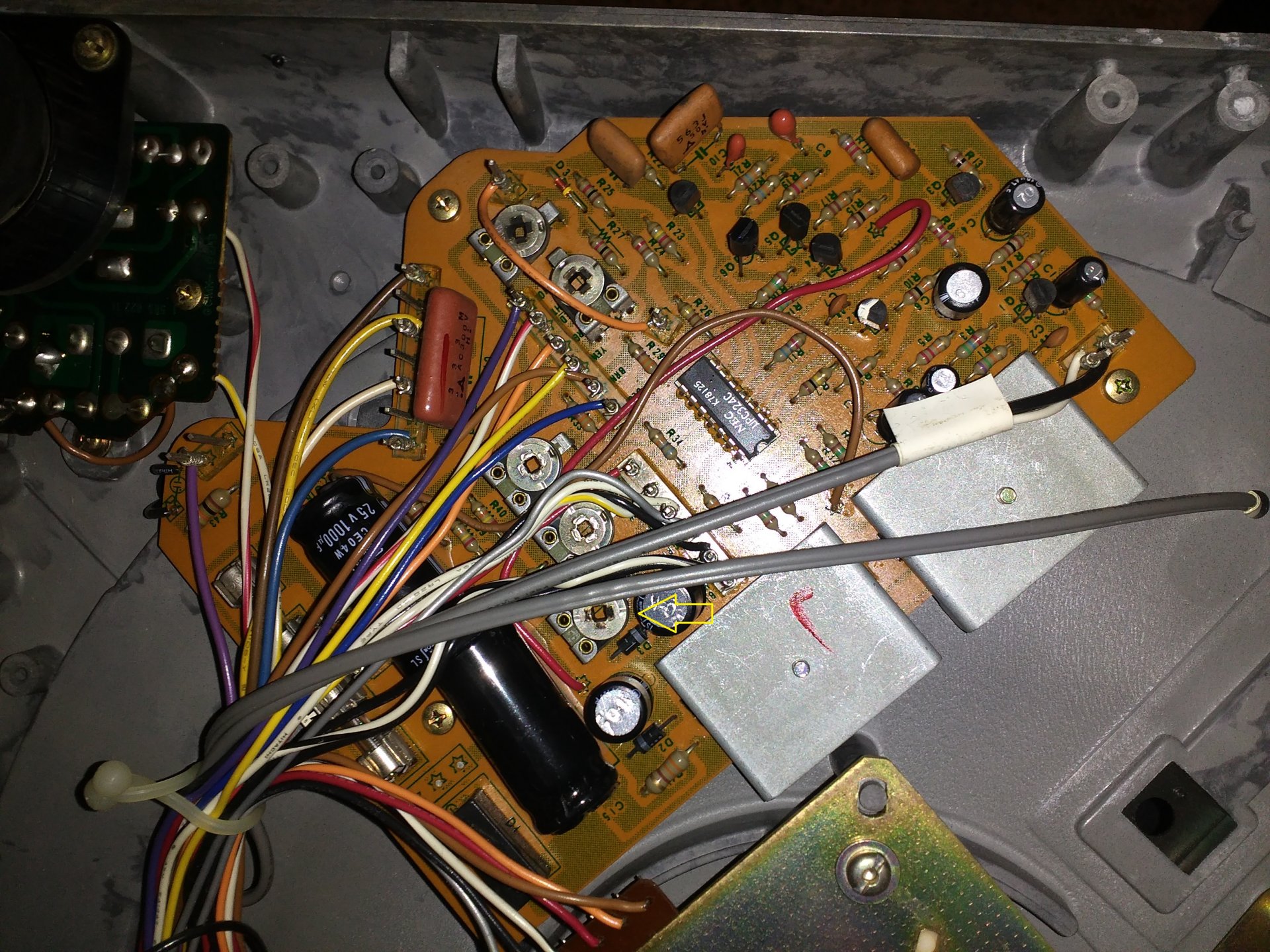

Το ντριμμερ οπου ειναι προσβασιμο χωρις να βγει το κατω καπακι, ειναι αυτο με το βελακι.
Αυτη ειναι η πλακετα με τα εξωτερικα ρυθμιστικα.
Θα την λυσω και αυη να την καθαρισω.
Οπου εχει κινουμενα μερη να βαλω λιγο λαδακι ραπτομηχανης?

Πήγαινε Φανό και πάρε γρασο για πικάπ . Το έχει σε σωληνάριο και κάνει 10-12 ευρώ ( δεν στεγνώνει ποτέ ... ) και κάνει για κινούμενα μέρη . Στο μέρος που ακουμπάει ο άξονας λαδάκι για πιγάδι ( όχι λάδι ραπτομηχανής ..... ) Όλα τα παραπάνω αφού καθαρίσεις τα κινούμενα μέρη και λοιπά ( η ισοπρ. αλκοόλη δεν είναι τόσο αθώα πάντα ... ) Στη βόλτα σου πρός το Φανό πάρε και το κατάλληλο πλαστικό εξαρτηματάκι για τη ρύθμιση των τρίμερ ( μηδαμινού κόστους ) και ένα σπρέυ για ποντεσιόμετρα . Τέλος μια που το έχεις ανοικτό και σου αρέσει να παίζεις άλλαξε τους ηλεκτρολυτικούς πυκνωτές το κόστος είναι της πλάκας ( για να σου παίζει άνετα άλλα 40 χρόνια . Καλό παιχνίδι ....

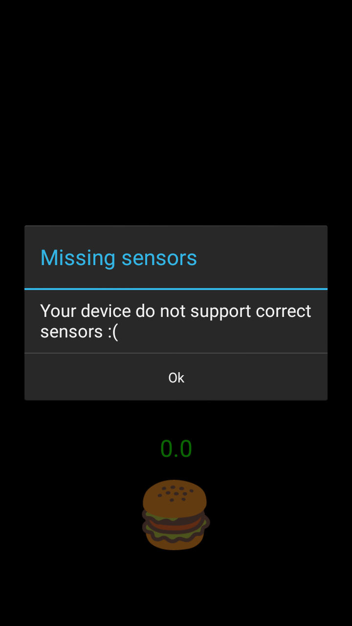

Δεν μπορω να καταλαβω γιατι δεν δουλευει στο δικο μου version 5.0.2
Πιστεύεις ότι σου παρέχει τέτοια ακρίβεια στη μέτρηση ; Με τους αισθητήρες που κυκλοφορούν στα κινητά δεν ..... Και να αυξομειώνει γρήγορα τις στροφές χαμπάρει δεν θα πάρει το γκατζετάκι . Τώρα βέβαια θα μου πείς γιατί δείχνει 33.3 - γιατί το soft βαζίζεται στο γεγονός ότι ο αριθμός στροφών μένει σταθερος για το μεσοδιάστημα που κάνει δύο διαδοχικές ανιχνεύσεις . Απλώς το αναφέρω για να μη νομίζουν μερικοί ότι κάνει και καμιά μέτρηση ακριβείας ( εκτός άν ο αισθητήρας Hall που έχει το κινητό έχει ακρίβεια σε μοίρες περίπου στο 0.003 - ε δεν νομίζω .... ρώτα τη NASA ) .
