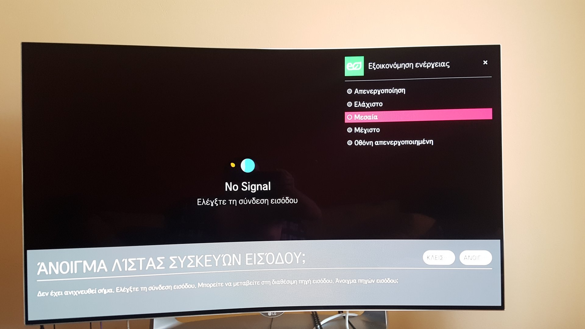

καλησπερα.
εχω την τηλεορση απο τον μαρτιο και σημερα παρατηρησα οτι εχει κανει αποτυπωμα το λογοτυπο του καναλιου SKAI HD. Να σημειωσω οτι δεν επεσε στην αντιληψη μου να εχει μεινει πανω απο 2ωρο στο ιδιο καναλι. Τηλεφωνησα στην αντιπροσωπια και μου ειπαν οτι ειναι αποδεκτο και δεν τιθεται θεμα διορθωσης.
Ισχυει αυτο? αν ναι μπορω να το διορθωσω? αν οχι πως πρεπει να κινηθω?
ευχαριστω εκ των προτερων.

Τελικά τι έγινε με την oled; τι είπε η αντιπροσωπεία ;;; έχω κι εγώ μια lg oled που έβγαλε και σε μένα το λογότυπο του καναλιού STAR κάτω αριστερά

Δεν ξέρω για την παλαιότερη 910, αλλά σίγουρα η σειρά 7 έχει και μέσα στο μενού επιλογές για "φρεσκάρισμα" των πίξελς, πριν καταφύγει κάποιος σε βιντεάκια για αυτό τον σκοπό...

Έχω και εγώ μια 910 από τότε σχεδόν που βγήκε, την έχω λιώσει σε ταινίες και ως monitor pc.
Στις στατικές εικόνες (μερικών λεπτών) η 910 ρίχνει τη φωτεινότητα των πιξελ στο ελάχιστο για προστασία.
Δεν ξέρω αν είναι ρύθμιση ή πάγια εντολή του λογισμικού.
Γενικά τηλεοπτικό πρόγραμμα έχει παίξει ελάχιστα και συνήθως σε χαμηλή φωτεινότητα.
Μπορείς να βάλεις συντόμευση σε κάποιο τηλεκοντρόλ εκμάθησης το μενού φωτεινότητας και να γίνεται άμεσα η ρύθμιση χωρίς να χρειάζεται να μπαίνεις στο μενού που είναι τα ζώα μου αργά...
Μέχρι στιγμής δεν έχω κανένα πρόβλημα, ούτε μισό πιξελάκι καμένο.
