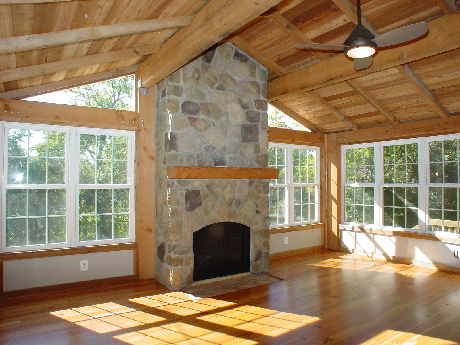

Αρκεί να μην πάρει OLED... (ακούω, δεν ξέρω πως παίζει μια 75άρα OLED στη λιακάδα...)
Δηλαδή ξέρω, ΓΤΠ... :cry: Εδώ θες 75άρα LCD, και μάλιστα με IPS panel... :drinks:

Στη λιακάδα καμία tv δεν πρόκειται να παίξει, πόσο μάλλον ένας προβολέας!
Μωρέ ναι, συμφωνώ, αλλά κάποιοι συνδυασμοί τεχνολογιών, τα καταφέρνουν καλύτερα (πολύ) από κάποιους άλλους...

:D Αν όμως τα πιτσιρίκια το καλοκαίρι ξεκινάνε στις 7 το πρωί με πόου πατρόλ, περνάνε σε σφουγγαράκη, λαγούδια, γκάρφηλντ κοκ μέχρι τς 9 το βράδυ, με κλειστές μόνο τις σίτες στην πιο πάνω φωτογραφία, τι να την κάνω την ολεντ και το προβόλι; :(
Στην περίπτωσή μου είναι παντελώς άχρηστα...
