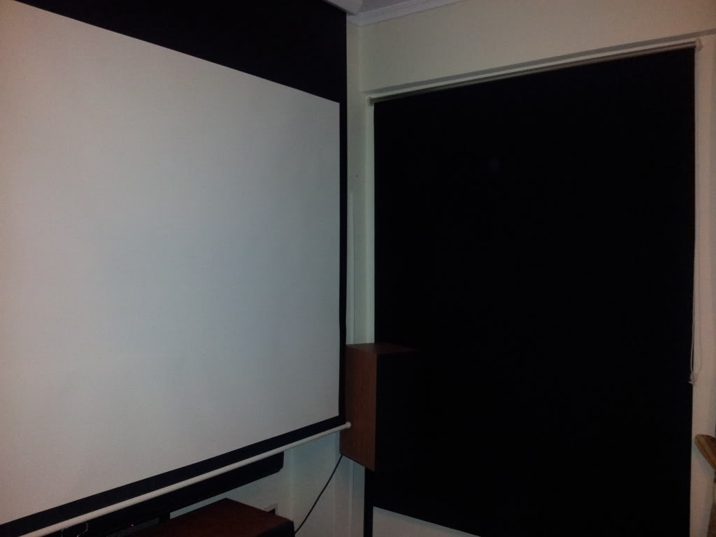

Όσοι από εμάς προβάλουν σε σαλόνι, έχουν το πρόβλημα των αντανακλάσεων απο κάποιο κοντινό τοίχο. Το πρόβλημα μεγενθύνετε όσο περισσότερο φωτεινός είναι ο προβολέας και όσο περισσότερο ανοιχτόχρωμοι είναι οι κοντινοί τοίχοι αλλά και το ταβάνι.
Οι λύσεις για αυτά τα προβλήματα είναι είτε οι παρεμβάσεις στο χώρο είτε η αγορά ενός πανιού οπού θα βοηθήσει στο συμμάζεμα των αντανακλάσεων είτε το ιδανικότερο ο συνδυασμός των δύο.

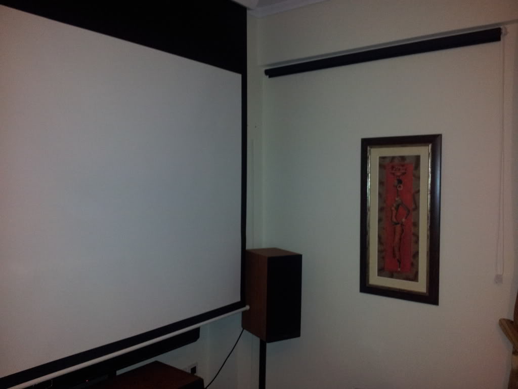

Στο δικό μου χώρο το μεγαλύτερο πρόβλημα το δημιουργεί ο δεξιά τοίχος
όπου κατεβάζοντας και το πανί προβολής δημιουργεί μεγάλο πρόβλημα
Εγώ αποφάσισα σταδιακά μέχρι το καλοκαίρι να εφαρμόσω τον συνδυασμό των παραπάνω λύσεων, αρχίζοντας με τον τοίχο αυτόν που μου δημιουργεί μεγάλο πρόβλημα. Σε μια βόλτα που έκανα, λοιπόν, στο ΙΚΕΑ, εντόπισα ένα μαύρο ρολό , διαθέσιμο σε διάφορα μήκη, το οποίο χρησιμοποιείται για να καλύπτει τα παράθυρα και να δημιουργεί συσκότιση.
Οπότε αγοράσθηκε, στην τιμή των 36 ευρώ, τοποθετήθηκε και πλέον το αποτέλεσμα είναι το παρακάτω
Η διαφορά στην εικόνα είναι δυσανάλογη του κόστους απόκτησης και συνιστώ σε όποιον μπορεί να κάνει μια δοκιμή.

Ειναι μαυρο ή σκουρο μπλε?
Οταν εψαχνα για τετοια κουρτινα μαυρο δεν βρηκα πουθενα.

στο σκοταδι ολα τα σκουρα μαυρα γινονται
Ο κατάλογος που αναφέρεται το προϊόν που αγόρασε ο ichaltou
Είναι μάλλον αυτός http://www.ikea.gr/DefaultCategory.aspx?page=textiles_in&cID=215&tCatID=193&Menu1=7&Menu2=0
όπου φαίνονται και τα διαθέσιμα χρώματα

Γιάννη, για πες τις εντυπώσεις σου από τις διαφορές.
