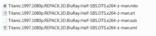

Κατεβασα τον Τιτανικο του 1997 που ειχε μέγεθος 17,5GB μετα την αποσυμπιεση και υποτίθεται ειχε 3d υποτιτλους αλλα τιποτα
  • 11,5 KB Προβολές: 55

Οι υπότιτλοι δεν έχουν διαφορά 2D με 3D, και οι srt και οι sub κάνουν για 3D προβολή με τον κατάλληλο player όμως, όπως λέγαμε πριν. Με το MPC πχ, δε θα διαβάζονται οι υπότιτλοι.
