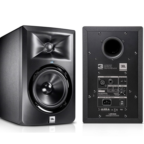

Καλησπέρα!
Τη βοήθεια σας πάλι ήθελα για της εξής παρακάτω περίπτωση.
Έπεσαν στα χεριά μου τα JBL LSR 305 ενεργά monitor
και ήθελα να ρωτήσω ποια είναι η καλύτερη μέθοδος για τον έλεγχο τους.
Με δεδομένο ότι η ακρόαση μουσικής είναι κυρίως το spotify μέσω κινητού
θα ήθελα ένα προενισχυτή που να μπορεί να:
  • βγάζει ποιοτικό και δυνατό σήμα προενίσχυσης
  • να έχει ψηφιακές και αναλογικές εισόδους
  • να υπάρχει τηλεχειρισμός μεσώ κινητού (app) και remote
  • να είναι απόλυτο value for money
Έχω λίγο μπερδευτεί για τι δεν ξέρω ποια είναι η καλύτερη λύση με τα όποια πλεονεκτηματα και παραχωρήσεις ...
Μια κονσόλα μίξης? ένα καλό dac? μια καλή κάρτα ήχου? ένας ενισχυτής audio ή av με εξόδους προενίσχυσης? όλα τα παραπάνω μαζί?
Ευχαριστώ εκ των προτέρων
Φιλικά Χρήστος
