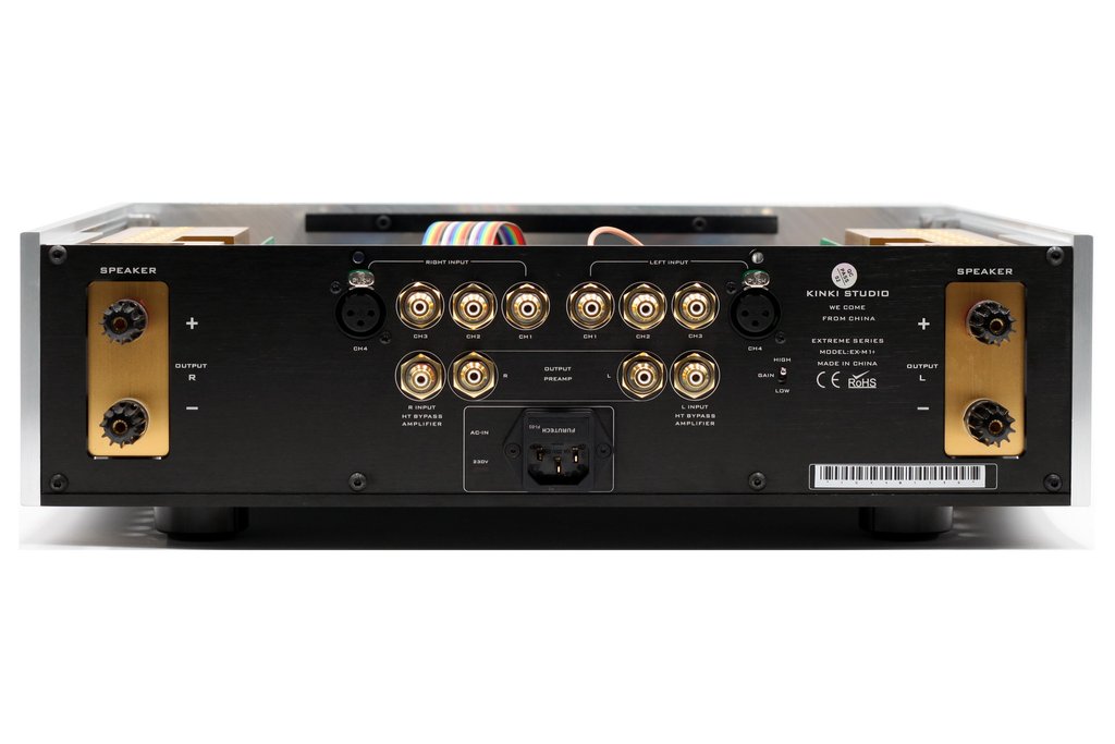

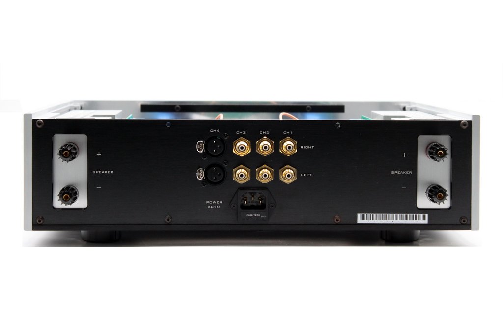

Ισχύει το ίδιο αν θέλεις να συνδέσεις έναν λαμπατο προενισχυτή? Τον συνδέεις σε μια auxiliary και παρακαμπτεις την προενισχυση?
262
135
για να συνδέσεις προενισχυτή σε ολοκληρωμένο πρέπει ο τελευταίος να έχει main in input or ht pass through αυτές οι είσοδοι παρακάμπτουν το προενισχυτικό στάδιο του ολοκληρωμένου ο οποίος με αυτόν τον τρόπο λειτουργεί σαν τελικός συνήθως οι av ενισχυτές δεν έχουν τέτοιες δυνατότητες οπότε μην το κάνεις διότι θα κάνεις ζημιά.
13
Άρα λοιπόν σ αυτόν στην εικόνα 1 δεν μπορώ. Γίνεται όμως στον δεύτερο αν κατάλαβα σωστά.
