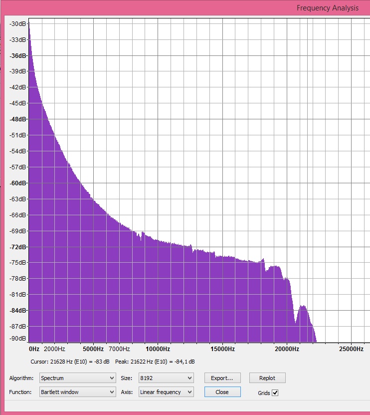

Χθες παρέλαβα ένα καινούργιο phono stage για το SL1200 μου, προκειμένου να ψηφιοποιώ δισκάκια απευθείας μέσω USB στα 24/96.
Οι πρώτες προσπάθειες στέφθηκαν με πλήρη... αποτυχία!
Τέτοιο χάλια ήχο δεν έχω ξανακούσει!
Δοκίμασα με δύο κεφαλές, μία Ortofon Blue με 100 ώρες λειτουργίας και μία Jico κατακαίνουργη.
Ο ήχος από το αρχείο όπως τον ηχογράφησε το Audacity είναι ψόφιος, δυναμικές ανύπαρκτες, πρίμα άφαντα!
Η ανάλυση φάσματος σε ηχογράφηση pink noise από τον δίσκο τεστ του High Fi news, δείχνει αυτό το χάλι. Πως το παλεύω από εδώ και πέρα;

Ποιο ήταν χάλια; Το αποτέλεσμα της εγραφής μόνο ή συνολικά ο ήχος, με το νέο phono stage;
788
834
Δες εδώ μήπως με άλλο λογισμικό δεις καμιά διαφορά. Αν δεν δεις, θα σου πρότεινα να στείλεις ένα μέιλ στη Thorens, διότι το πινακάκι που ανέβασες δείχνει ακατανόητο και ίσως να έχει κάποιο πρόβλημα το μηχάνημα.

Λοιπόν, έκατσα και ηχογράφησα από την αναλογική έξοδο του Thorens στην αναλογική είσοδο της κάρτας ήχου μου (Gigabyte)
Και στις δύο περιπτώσεις σε ανάλυση 24/96 με το ίδιο πρόγραμμα. Το ίδιο τραγούδι μέσω της Gigabyte ακούγεται πεντακάθαρα, ενώ μέσω του USB ακούγεται σα να έβαλα μια βρεμένη πατσαβούρα στο μεγάφωνο. Τα ανέβασα εδώ, αλλά δεν είμαι σίγουρος ότι είναι προσβάσιμα από όλους....
Αν δεν παίζει θα τα ανεβάσω κι αλλού.
Εκτός από την έλλειψη πρίμων, η διαφορά στο δυναμικό εύρος είναι τεράστια. Μέσω Asus DR14, μέσω USB Thorens DR11!
Ανεβάζω και ανάλυση φάσματος μέσω της ASUS στο ίδιο pink noise track που έχω ανεβάσει και πάνω.
Εν τω μεταξύ , βγήκε σε ένα καναδέζικο σάιτ τεστ του Thorens. Ο άνθρωπος γράφει ότι κάτι δεν πάει καλά με το USB , αλλά το περνάει στο ντούκου επειδή λέει βάζει πρίμα μέσα από το Audacity! Post processing δηλαδή! Ότι νάναι....

Νταξ, χάλια είναι, σαν κασσετόφωνο με το αζιμούθιο αλλού. Καλοκαιράκι κι έτσι ρε, μη χαλιέσαι με το παλιοκολοκύθι...

Αυτός ο Gomes δεν ξέρει τί του γίνεται. Μ' αρέσει που νόμιζε ότι ήθελε κι άλλο "στρώσιμο" και το έβαλε άλλες 100 ώρες στο break in - και είδε και κάποια βελτίωση κι από πάνω. Η ηλεκτρονική έκδοση του ρηβιού είναι περασμένη στην ενότητα των DAC, ενώ η συσκευή κάνει ακριβώς το αντίθετο, και λέει ότι, αν θέλει κάποιος συσκευή για ψηφιοποίηση βινυλίων, να το πάρει με κλειστά μάτια. Ό,τι νά 'ναι.
Εφ' όσον ο πωλητής προθυμοποιείται να στο αλλάξει με κάτι άλλο, κάντο οπωσδήποτε.

Μήπως ξέχασαν την RIAA :rolleyes:
Αφού στο αναλογικό ακούγεται νορμάλ, η ισοστάθμιση RIAA υπάρχει. Κάποια μαμακία στο ψηφιακό έχουν κάνει και είναι απαράδεκτοι που κάνουν το παγώνι.

Αν την είχαν ξεχάσει, το σήμα θα ήταν τίγκα στα πρίμα και χωρίς μπάσο. Μάλλον την πέρασαν δυό φορές, για σιγουριά... :p
