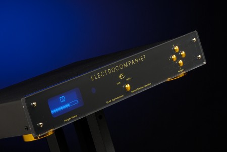

Προενισχυτής Electrocompaniet EC 4.8

"O 4.8, πάντως, είναι ένα συμβολικό προιόν για τους Νορβηγούς οι οποίοι ήθελαν στην σειρά τους έναν κορυφαίο δικαναλικό προενισχυτή ικανό να αποτελέσει τον συνδετικό κρίκο ανάμεσα στο κορυφαίο cd player τους (EMC 1 UP) και την εκτεταμμένη σιειρά των τελικών ενισχυτών τους. Η προσέγγιση τους στον σχεδιασμό του προενισχυτή δεν είναι άγνωστη για τα δεδομένα της εταιρίας: Η συσκευή χρησιμοποιεί αρχιτεκτονική dual mono (σε επίπεδο μετασχηματιστών τροφοδοσίας), είναι fully balanced από την είσοδο έως την έξοδο και δεν χρησιμοποιεί πυκνωτές σύζευξης στο δρόμο του σήματος (dc coupled).
Ο εσωτερικός κόσμος του 4.8 καθορίζεται από την ίδια την αρχιτεκτονική του: Χρησιμοποιούνται ξεχωριστές πλακέτες για κάθε κανάλι οι οποίες φέρουν και τα τροφοδοτικά τα οποία ξεκινούν από ανεξάρτητους μετασχηματιστές και καταλήγουν σε δύο συστοιχίες τεσσάρων πυκνωτών με χωρητικότητες 4x2.200μF και 4x1000μF αντιστοίχως.
Το κύκλωμα του ενισχυτή είναι υλοποιημένο στο σύνολό του με τεχνολογία SMD και αποτελείται από ένα πρώτο στάδιο που βασίζεται σε LM833 (το οποίο πιθανόν να διαχειρίζεται τις single ended πηγές), ένα πλήρως συμμετρικό/balanced στάδιο με διακριτούς ημιαγωγούς και το τελευταίο στάδιο το οποίο είναι υπεύθυνο για την ρύθμιση της στάθμης και την οδήγηση των εξόδων. Στο στάδιο αυτό, η Electrocompaniet έχει χρησιμοποιήσει έναν ψηφιακά ελεγχόμενο ρυθμιστή στάθμης της Wolfson (τον WM8816). Ο συγκεκριμένος ρυθμιστής χρησιμοποιεί δικτυώματα αντιστάσεων ακριβείας τα οποία επιτρέπουν την ρύθμιση με βήματα του 0.5dB και έχει το πλεονέκτημα να παρουσιάζει σταθερή αντίσταση εισόδου προς το στάδιο που προηγείται, εξασφαλίζοντας έτσι ιδανικές συνθήκες λειτουργίας για το βασικό κύκλωμα του προενισχυτή. Τα δικτυώματα των αντιστάσεων ελέγχουν το κέρδος ενός σταδίου με τελεστικούς ενισχυτές, οι οποίοι αποτελούν και το στάδιο εξόδου του προενισχυτή. Εδώ, η Electrocompaniet έχει χρησιμοποιήσει τους υψηλών επιδόσεων 512 της ST Microelectronics.
H επιλογή των εισόδων γίνεται με ηλεκτρονόμους και, καθώς τα βύσματα είναι τοποθετημένα απ' ευθείας στις πλακέτες, ο 4.8 δεν έχει ούτε εκατοστό καλωδίου μέσα από το οποίο να περνά σήμα audio. Μια τρίτη πλακέτα, τέλος, χρησιμοποιήται για τον έλεγχο της συσκευής και των θυρών USB/SPAC.
Τελικώς...
... ο EC 4.8 φαίνεται να είναι πραγματικά ένας προενισχυτής που έλειπε από την σειρά της Electrocompaniet: Με ενδιαφέρουσα αρχιτεκτονική όπου συνδυάζονται η κλασική αξία των συμμετρικών κυκλωμάτων με διακριτούς ημιαγωγούς με την ευελιξία και την ακρίβεια ενός ψηφιακά ελεγχόμενου volume και με fully balanced/dual mono αρχιτεκτονική αποτελεί μια πρώτης τάξης επιτομή των ιδεών του Νορβηγού κατασκευαστή. Σαφώς πρόκειται για έναν από τους καλύτερους solid state προενισχυτές που μπορείτε να βρείτε σε αυτή την κατηγορία τιμής."
