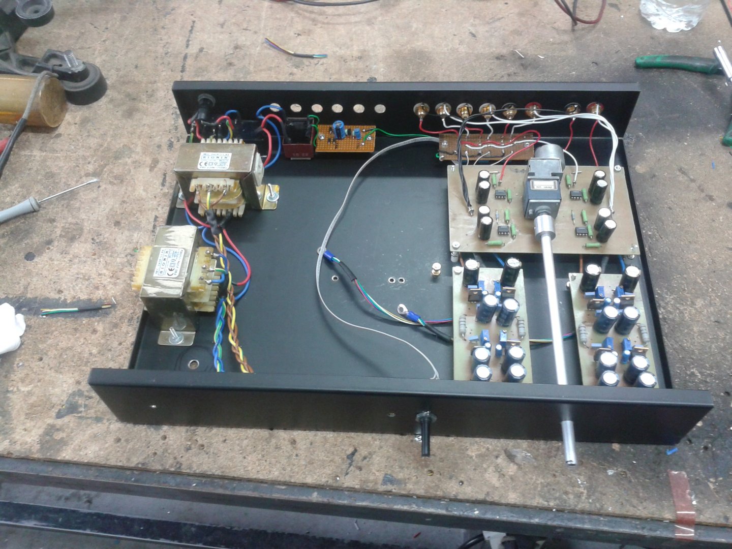

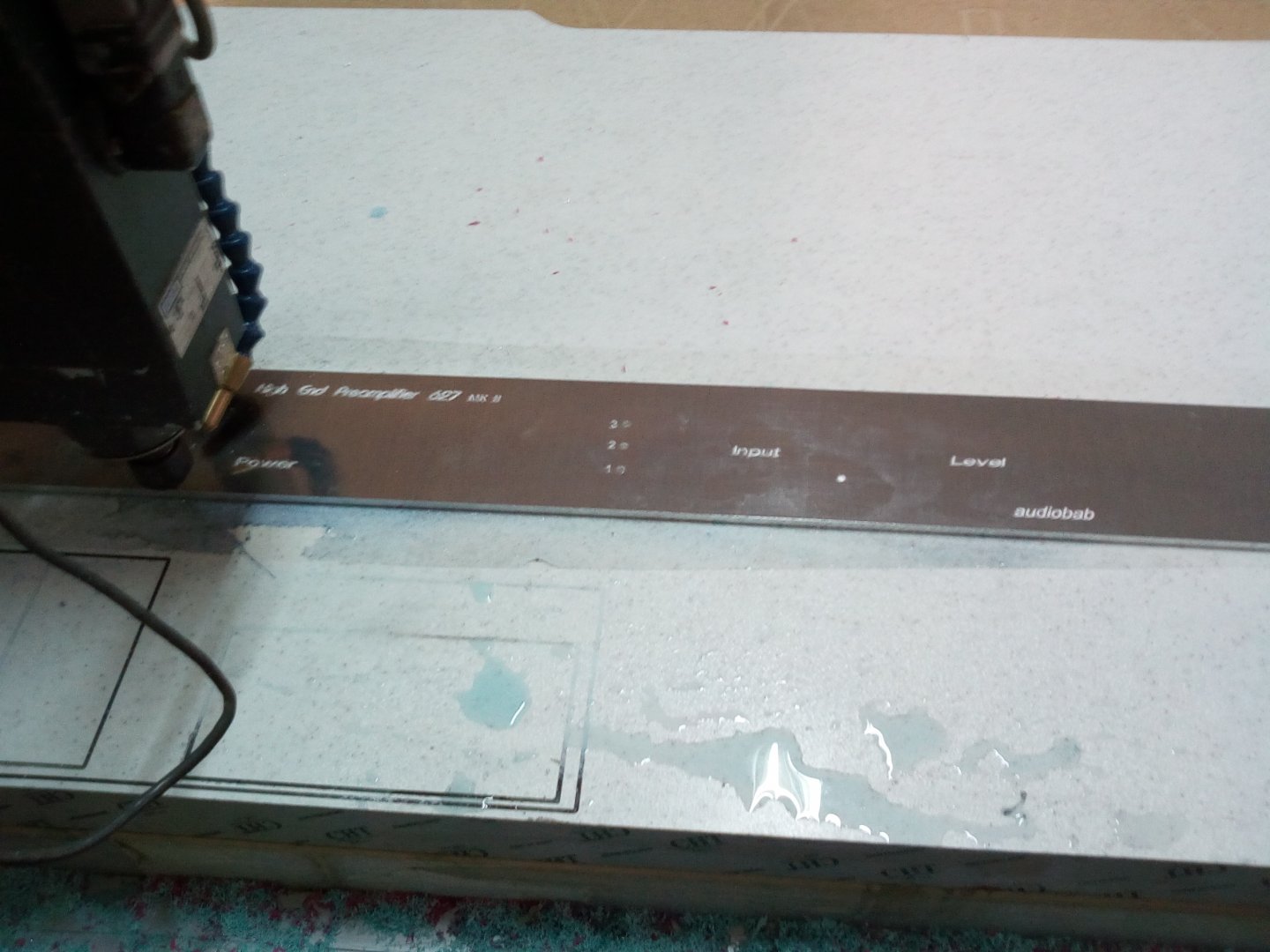

Είχα της πλακέτες κάποια χρόνια .................. έκοβαν βόλτες στα ράφια και τα συρτάρια.
Να πω εδώ οτι ασχολούμαι ................... ένα φεγγάρι με το audio........ και ένα με την rf.
κάποια μέρα μου ήρθε να της βάλω σε κουτί.
και να το οπτικό αποτέλεσμα.

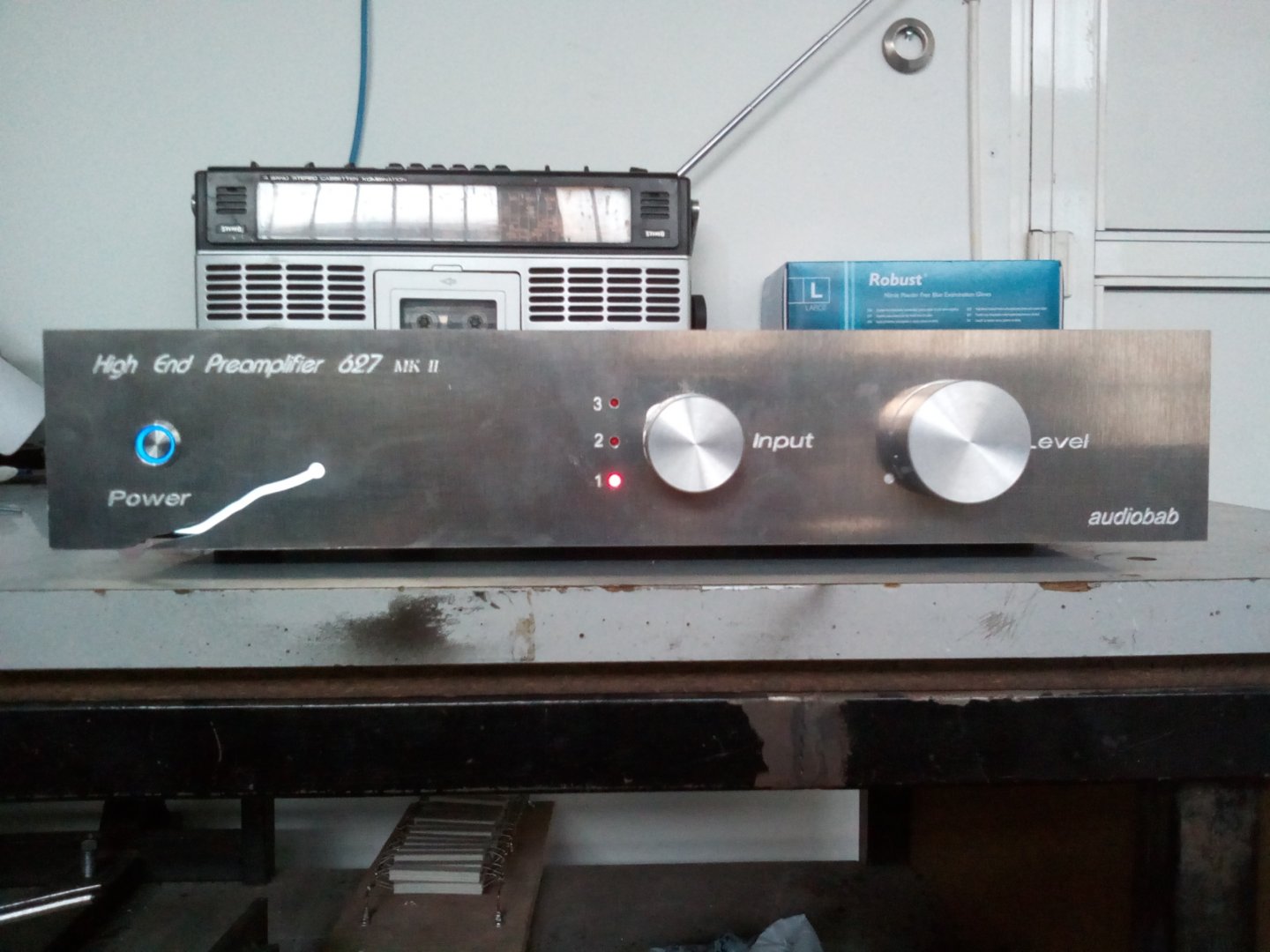

ακουστικά δεν τα πάει και άσχημα
7
10

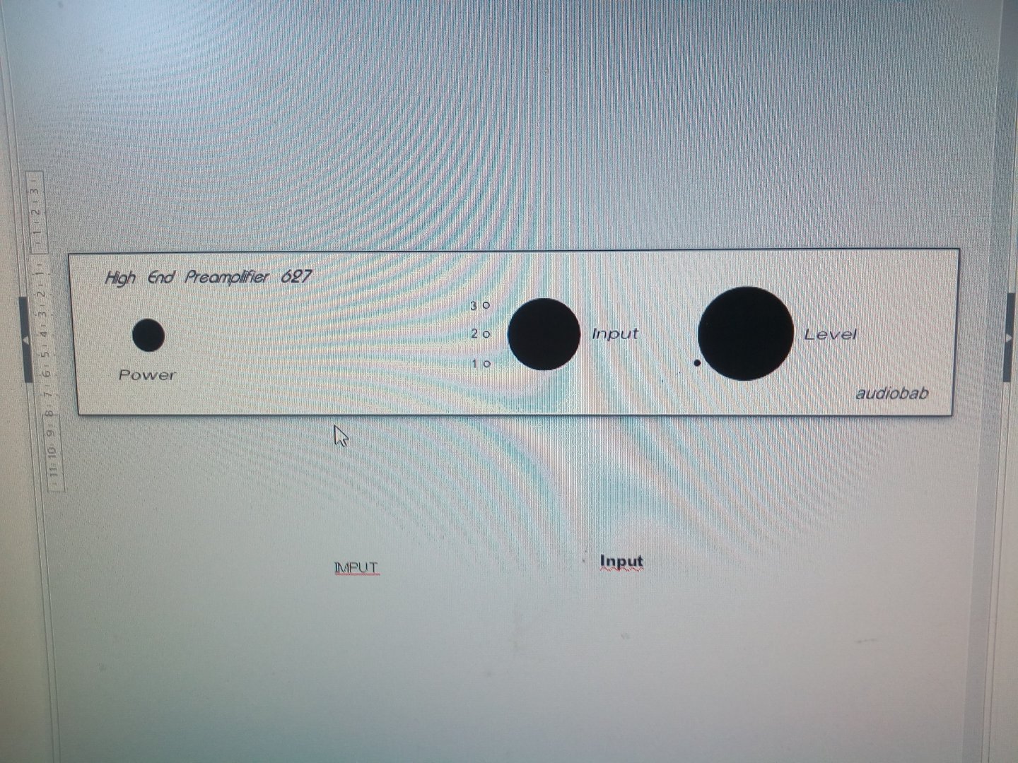

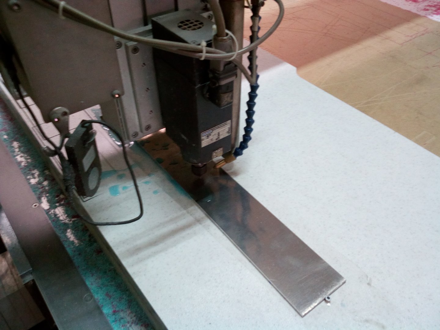

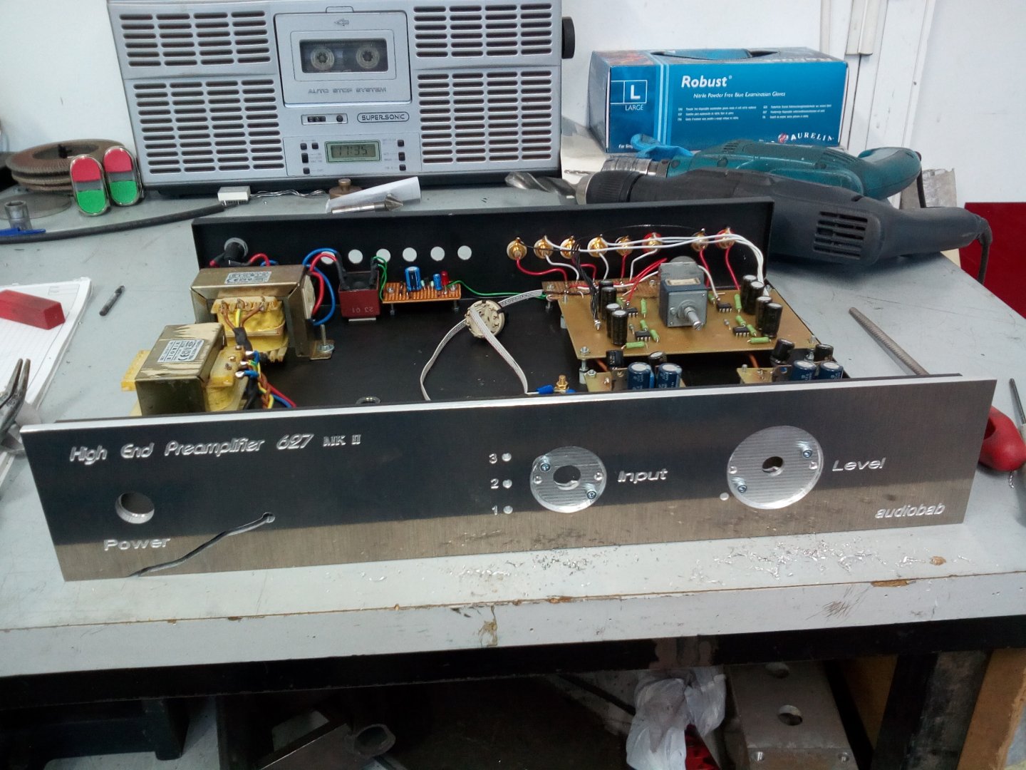

Aλουμίνιο ανοδιωμένο 5mm Εργασίας 2, Νέα Ιωνία
σχεδίαση και κόψιμο στο ρούτερ από ένα φίλο στο ελληνικό
Το σπερματοζωάριο είναι απο ατύχημα..........την ώρα που το έκοβε περιφερειακά έφυγε απο την βάση και το κοντύλι έκοψε προς τα μέσα,
είναι για πέταμα μου λέει.......άσε λέω θα το κάνω έργο τέχνης

Αξίζει να επενδύσουμε σε ένα ρούτερ για παρόμοιες κατασκευές νομίζω. Μια κατασκευή όσο ωραία και να παίζει, άμα δεν είναι και όμορφη χάνει στα σημεία...
Δώσε μας περισσότερες λεπτομέρειες για το ρούτερ, κόστος, πρόγραμμα που το οδηγεί,. πρόγραμμα που σχεδιάζει και ότι άλλο νομίζεις απαραίτητο.
Έχεις χαράξει και την πίσω μεριά; Για βάλε φωτογραφία...
