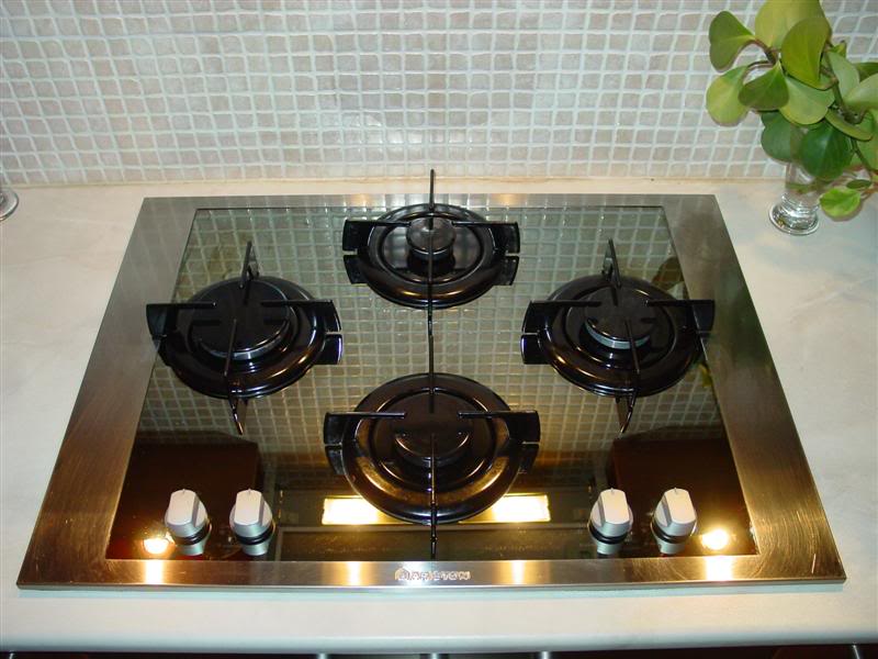

Επειδή είδα σε κάποια θέματα διάφορες κατασκευές θέλω πληροφορίες για κάτι.
Πρόκειται για τον τοίχο κουζίνας και για την ακρίβεια την περιοχή που είναι ανάμεσα στα πάνω ντουλάπια και τον πάγκο.
Εκεί που συνήθως βάζουμε πλακάκια.
Ε, πλακάκια δεν θέλω.....:138:
Ο λόγος είναι ότι δεν βρίσκω κάτι που να μου αρέσει και τα 'ωραία' (ψηφίδες) τα φοβάμαι στην τοποθέτηση. (την έχω ήδη πάθει)
Σκοπός είναι να γίνει μια επιφάνεια χωρίς αρμούς και γυαλιστερή.
α) Σκέφτομαι να χρησιμοποιήσω τζάμι ή 'πλέξι' ή ......
β) Έχω δει ένα υλικό σε πάτωμα και μου είπαν ΄τι είναι βινύλιο...! Ξέρετε τίποτα γι'αυτό ?
Άλλες ιδέες, ευπρόσδεκτες !

Πρέπει να είναι κάτι που να μπορεί να βραχεί χωρίς να περάσει το νερό πίσω του, στον τοίχο, και να μπορεί να σφουγγαρίζεται. Προτείνω plexiglass "αμμοβολημένο" ("λευκό ματ"), σφραγισμένο στο κάτω χείλος με κάτι ισχυρότερο από κόλλα σιλικόνης.

Μπορείς να βάλεις εναλλακτικά φύλλο πολυαιθυλενίου.
Κυκλοφορεί σε διάφορα χρώματα όχι πολλά όμως, δεν απορροφά υγρασία, είναι φθηνό, ανθεκτικό και τελείως λείο.
Το χρησιμοποιώ στις κατασκευές μου.
166
Τα συνήθη υλικά που χρησιμοποιούνται σε τέτοιες περιπτώσεις είναι είτε πλακίδια, είτε ψηφίδα, η, Corian.
Τώρα, το υλικό δαπέδου που είδες και σου άρεσε είναι πολυβυνίλιο το οποίο έρχεται είτε σε μορφή πλακιδίων π.χ. 30Χ30εκ, η, σε ρολλό. Υπάρχει και το Linoleum, αλλά αυτά είναι ανορθόδοξο να χρησιμοποιούνται σε τέτοιες εφαρμογές!
Επίσης να ξέρεις ότι το plexiglass χαράσει εύκολα και εάν δεν είναι ικανού πάχους 'πετσικάρει' εύκολα. Το δε τζάμι υπάρχει κίνδυνος να σπάσει για χίλιους-δυό λόγους!
Εάν θέλεις μπορείς να ψάξεις και τις εξής εφαρμογές :
1)επένδυση με λαμαρίνα DKP
2)επένδυση με Inox
3)επένδυση με Etalbond
4)επένδυση με ανθυγρή γυψοσανίδα και βαφή satine, η, gloss
5)να μείνει απλώς ο τοίχος βαμμένος, ίσως με κάποια 'τεχνοτροπία' για να το διασκεδάσεις!

Υπάρχει και το corian, τέλειο αλλά ακριβό!!!http://www.corian.com/
:615:
Το Staron είναι, ας πούμε, το οικονομικό Corian. Η πατέντα είναι η ίδια και την έχει η 3M. Το μοναδικό με αυτό το υλικό είναι ότι είναι πρακτικά αδρανές σε οποιοδήποτε αντιδραστήριο κάτι που το κάνει πρακτικά άφθαρτο. Από Staron και Corian κατασκευάζουν πλέον τους εργαστηριακούς πάγκους σε χημικά και βιολογικά εργαστήρια. Το μάρμαρο και ο γρανίτης είναι, στην καλή τους εκδοχή, το ίδιο ακριβά και λιγότερο ανθεκτικά. Για εμένα Corian ή Staron είναι μονόδρομος και το κόστος δεν είναι δα τόσο ακριβό εάν σκεφτείς ότι πρόκειται για μια αγορά για τουλάχιστο 20 έτη.
