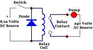

Χρειάζεσαι ένα ρελέ επαφής 10 Ampere και τάσης 12 Volt, ένα βύσμα για το σασί, ένα κομμάτι καλώδιο και ένα διοδάκι για προστασία του ρελέ.
Αν το ρελέ είναι δύο επαφών καλύτερα να τις παραλληλίσεις.
Το κόστος των υλικών δεν υπερβαίνει τα 5 ευρώ.
Όταν ενεργοποιείται ο ρελές θα βραχυκυκλώνει τις επαφές του διακόπτη on/off του ενισχυτή σου.
Να προσέξεις το απαιτούμενο ρεύμα του ρελέ να είναι εντός των προδιαγραφών της εξόδου trigger.
Απλό είναι και εύκολα το φτιάχνεις.
Αυτή είναι η λογική σύνδεσης του.

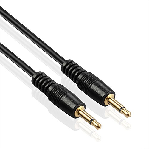

To καλώδιο είναι αυτό σωστά?
Το ένα βύσμα πάει στο 12v trigger in του τελικού.
Το άλλο βύσμα πάνω στο σασί του προ πως το εννοείς?

Ανοίγεις μια τρύπα στο πίσω μέρος και βιδώνεις το βύσμα.
PeterMeni
9.942
13.428
Αν δεν θέλεις να ανοίξεις τρύπα στο σασί μπορείς να περάσεις σκέτο το καλώδιο, μέσα από ένα RCA βύσμα της πλάτης του προ που δεν χρησιμοποιείς.
