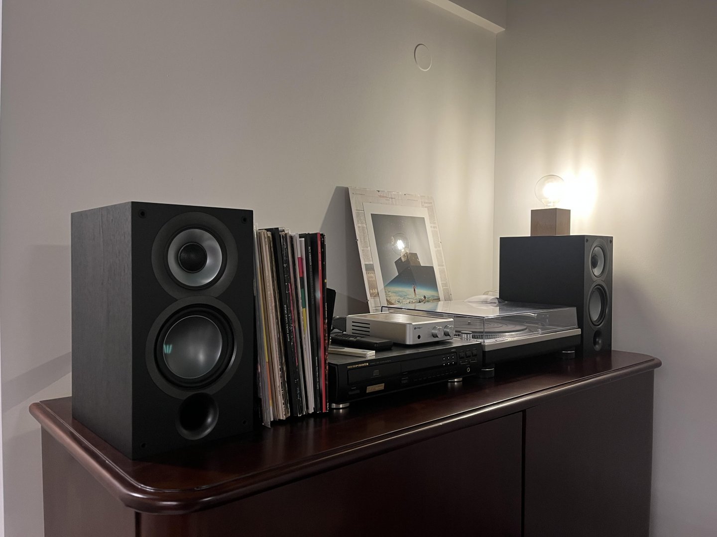

Το σύστημά μου αποτελείται από τα ακόλουθα μέρη:
Πρόσφατα αντιλήφθηκα ότι ο ενισχυτής μου έμεινε στα χέρια και 99% οφείλεται σε απότομη διακοπή/επαναφορά ρεύματος.
Όσο ο ενισχυτής επισκευάζεται κατάλαβα ότι πρέπει κάτι να κάνω για να προστατέψω το σύστημα μου από τέτοια (πχ. διακοπές ρεύματος και υπερτάσεις) ή αντίστοιχα φαινόμενα.
Τα άνωθεν μηχανήματα είναι συνδεδεμένα σε ένα απλό πολύπριζο. Διαβάζω για πολύπριζα ασφαλείας, φίλτρα ή UPS αλλά ομολογώ κάπως χαώθηκα.
Από την εμπειρία και τις δοκιμές σας έχετε μήπως να μου προτείνετε κάποια λύση σε νορμάλ τιμή;
