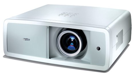

Ο SANYO βρίσκεται ήδη στο ταβάνι μου και περιμένω οθόνη 100" (220χ123,7 στα 16:9) ULTRASCREEN (κλώνο). Στον τοίχο πάντως (που έχει πολύ χοντρό σαγρέ) δίνει την ιδεα ότι είναι πολύ καλός. Δεν ακούγεται και καθόλου. Είναι και πολύ μαζεμένος σε διαστάσεις και πολύ βολικός στην τοποθέτηση λόγω lens shift και καλού zoom.
Επίσης έναντι του SONY έχει γύρω στα 20 nits περισσότερη φωτεινότητα.
Βάση οροφής Polaris (με μαγνήτες, τοποθετείς τον προβολέα και μόνος σου όπως έκανα εγώ) καλώδιο ΗDMI 10m SUPRA.
Περισσότερα όταν τον ψάξω... Νομίζω το πακετάκι ήταν άριστη αγορά...
Μία Polaris με μαγνήτες που είδα, σηκώνει μέχρι 4.5kg και ο Sanyo είναι πάνω από 7.
7.407
2.585
Έλα ντε! Πολύ σωστή παρατήρηση!
Τα ίδια είπα και εγώ στην Ηχοέκφραση αλλά επέμεναν ότι έχουν κρεμάσει και πολύ βαρύτερους προβολείς.
Στο manual της βάσης λέει ότι οι βίδες στο ταβάνι πρέπει να σηκώνουν τουλάχιστον 5 φορές το βάρος που αναρτάται. Νομίζω ότι απλά είναι θέμα συντελεστή ασφάλειας. Αν δηλαδή ο κατασκευαστής έχει βάλει σ.α. 3 τώρα είναι 2. Ε, εντάξει...
Ειδικά με τους μαγνήτες, όταν κουμπώνουν ένα σιδεράκι κλείνει και κρατάει τον προβολέα. Μετά βάζεις τις 2 βίδες ασφάλισης. Αναγκαστικά τον αφησα λίγο (παρά τις αντίθετες οδηγίες) μέχρι να βάλω τις βίδες και ...δεν έπεσε.
Με το δικό μου μάτι (αντοχή είναι η ειδικότητά μου) τα σηκώνει τα 7.χ κιλά του SANYO χωρίς ιδιαίτερο φόβο. Αλλιώς η νεκροψία θα δείξει...
Για τον αρκετά βαρύτερο SONY VW40 θα το σκεφτόμουνα...
