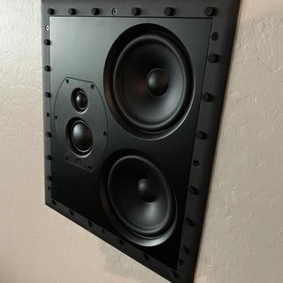

έκατσα και βρήκα τις τιμές που μου είχε δώσει τον Μάρτιο όταν έψαχνα να αλλάξω εγώ ηχεία και ήταν και η αφετηρία της επαφής με την monoprice
για αυτά* (που είναι ίδια ακριβώς με αυτά που μέτρησε ο Αμίρ αλλά με διαφορετική διάταξη)
που του είχα ρωτήσει
οι τιμές έβγαιναν στα 400/τεμάχιο χωρίς μεταφορικά
(αναφέρομαι σε τιμές μαζί με 24% ΦΠΑ )
πάνω κάτω από το λίγο που διάβασα σήμερα ομολογώ...ο χώρος είναι μικρός κοντά στα 20τμ"?(αν κάνω λάθος παρακαλώ διορθώστε με)
οπότε η επιλογή 2 χ 12 monolith THX ultra (στα 1199 ευρώ/τεμάχιο) θα ήταν μια ισορροπημένη επιλογή απόδοσης/κόστους αλλά και από χωροταξικής άποψης να περνά ο κόσμος χωρίς βοήθεια από Super Puma:biggrin:
* οι In wall σειρές είναι εκτός προγραμματισμένης εισαγωγής στην αγορά της Ε.Ε. και είχε πει (τότε)ότι θα μπορούσε να μου τα φέρει μαζί με την επόμενη εισαγωγή που περίμενε και θα διαρκούσε λίγο πάνω από μήνα

ανταγωνιστικά θα έβαζα αυτό το μοντέλο https://www.monoprice.com/product?p_id=34189
γιατί τα Inwall έχουν προϋποθέσεις και περιορισμούς ως προς την τοποθέτηση....θέλουν περισσότερη μελέτη για να μην γίνουν λάθη που θα χαντακώσουν το ηχείο στον χώρο...
το θετικό στην όλη φάση είναι ότι η monoprice σου δίνει την δυνατότητα ''σωστού'' συνδυασμού (ίσως για πρώτη φορά...δεν το έχω δει προσωπικά αλλού....) inwall με ηχείο καμπίνας..... μια που όλα μοιράζονται τις ίδιες μονάδες και έχουν όμοιες αποκρίσεις στο ίδιο κόστος

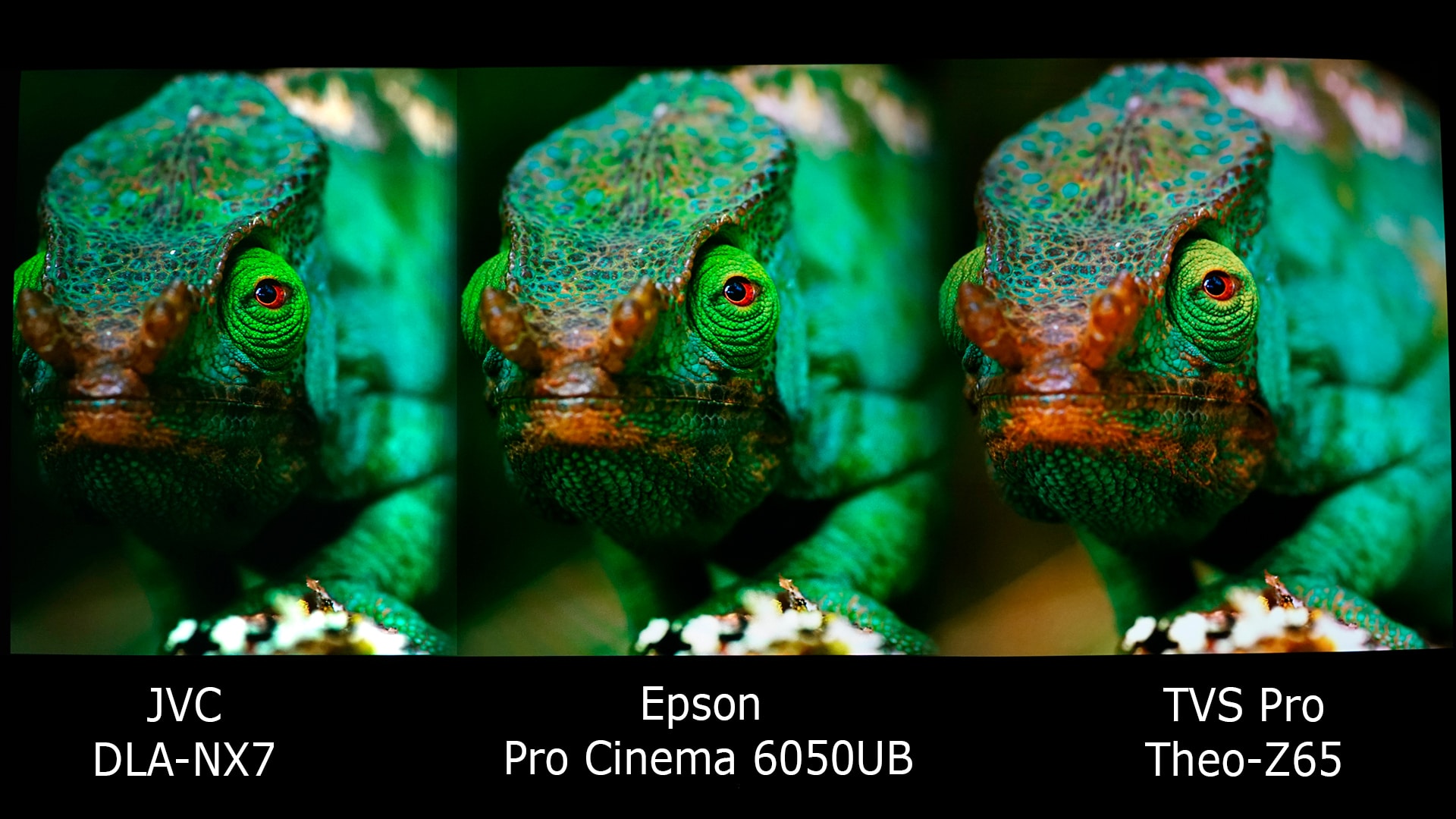

4K HDR disc Planet Earth II
Στο κέντρο ο 9400.
Να το πάλι.
Θα το πάθω το εγκεφαλικό. Αν υποψιαστώ ότι είναι απ' το περιβόητο βίντεο του tvspro θα τραβάω τα βυζιά μου.

Πολύ φασαρία ο επσον στο HDR, σε τόσο μικρό δωμάτιο δεν υποφέρεται
Δεν γίνονται όλα με 2500€.
Κάνεις μια κατασκευή να τον κρύψεις ή κάτι άλλο που θα δώσει το επιθυμητό αποτέλεσμα χωρίς να χαλάσει το μηχάνημα.
Να το πάλι.
