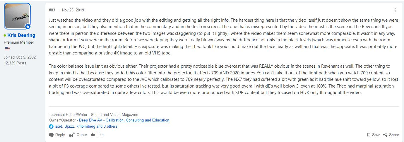

Στο παρακάτω βίντεο η συνέχεια της κόντρας , ένα μήνα μετά (όταν κι έγινε η πρώτη αναβάθμιση σε δυναμικό tone mapping στους jvc), απ' τους ίδιους με καλεσμένο τον εξαιρετικό Kris Deering.
Κι η άποψη του για τη συγκεκριμένη κόντρα.
Αυτό για να καταλάβουν όλοι γιατί είναι πιο σημαντικό το tone mapping σε σχέση με την ανάλυση.
Αλλά και πριν την αναβάθμιση του jvc, αυτό που απεικονίζουν οι φώτο που έβαλες δεν είναι τόσο οι δυνατότητες των συγκεκριμένων προβολέων, αλλά οι επιδόσεις του σε συγκεκριμένες προ-ρυθμίσεις.
Το hdr δυστυχώς δε λειτουργεί όπως το sdr.
Κι οι 3 προβολείς θα μπορούσαν να παίξουν ακόμα καλύτερα σε στατικό tone mapping, αν τους φορτώσουμε μια καμπύλη gamma που προσομοιώνει πιο σωστά το EOTF σε σχέση με την default που δίνει κάθε κατασκευαστής.

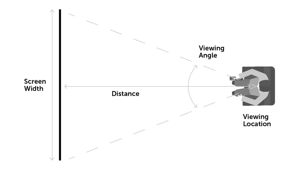

120 -130 ιντσες απο αποσταση 2,85μ και μεγιστη γωνια 40 μοιρες του ανθρωπινου οφθαλμου, απλως δεν βγαινει με γεωμετρια γυμνασιου
Οι 40 μοίρες από πού προκύπτουν; Να είσαι σίγουρος ότι αν έχεις οθόνη που γεμίζει 50 μοίρες μπροστά σου, μια χαρά θα βλέπεις.

οι 40 μοιρες σημαινουν ξεκουραστη θεαση επι μακρον....κ σε 60 μοιρες βλεπεις...μιλαμε για κεντρικη οραση κ οχι περιφερικη---κ χωρις να χρειαζεται να κουνας τα ματια, κ να μην κουραζεσαι.....ολη η υφηλιος εχει ως οριο τις 40 μοιρες ξεκουραστης θεασης....το ιδιο και οι οφθαμιατροι με την μετρηση οπτικων πεδιων
Μέσο όρο που συμπεριλαμβάνονται και οι γυναίκες ναι, είναι το safe bet οι 40 μοίρες.
Επειδή ποικίλει από άνθρωπο σε άνθρωπο, υπάρχουν κάμποσοι (συμπεριλαμβανομένου και του ιδίου) που είναι οκ (δίχως το παραμικρό κούνημα και κόπωση) και οι 45-47 μοίρες. Παραπάνω πιέζεις την τύχη σου με τους καλεσμένους.

Εμείς στις 48-52 βλέπουμε πάντως. :)
Αυτή η γωνία θέασης επιτρέπει την αντίληψη της ανάλυσης του 4k.

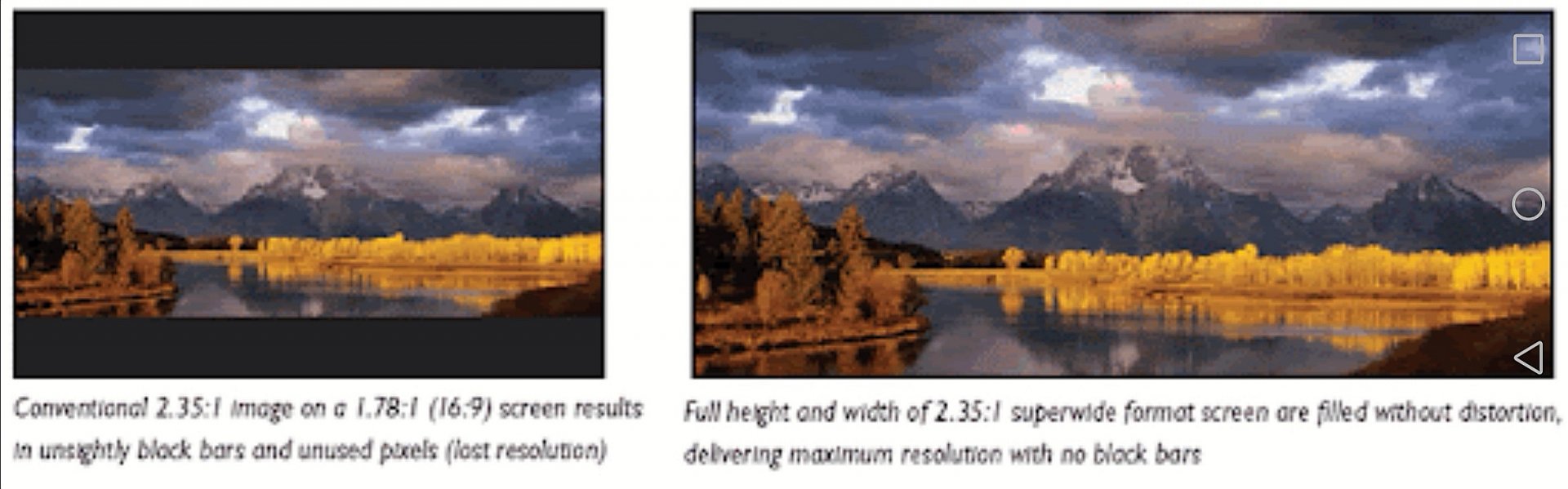

@alexis Το μέγιστο πλάτος που μπορείς να δεις από δοσμένη απόσταση, δεν είναι συγκεκριμένο; Είτε είναι 16:9, είτε Cinemascope η οθόνη; Προσωπικά βλέπω αρκετό 16:9 content στον προβολέα που έχω τώρα (πχ αθλητικά γεγονότα). Στις cinemascope χάνεις σε ύψος, φαντάζομαι δε μπορείς να βάλεις πιο πλατιά cinemascope οθόνη απ' όσο θα έβαζες 16:9. Αντίθετα όταν παίζεις σε cinemascope οθόνη 16:9, χάνεις από το πλάτος.
Προσωπικά νομίζω προτιμώ 16:9 οθόνη.
Με τον υπολογισμό THX για 36 μοίρες οπτικό πεδίο στα 3 μέτρα απόσταση χωράει max 100" 16:9 (87" πλάτος). Τι νόημα έχει να βάλεις μία cinemascope 95" (87" πλάτος και πάλι);
Το μέγεθος της εικόνας που μπορούμε να δούμε το υπολογίζουμε με βάση την διάσταση της κάθετης πλευράς της προβαλλόμενης εικόνας και όχι της οριζόντιας.
Η δυνατότητα μας στην γωνία θέασης στον κάθετο άξονα είναι πολύ μικρότερη από αυτή στον οριζόντιο, αναλογικά.
Ενώ μπορούμε να έχουμε την ίδια κάθετη διάσταση σε 16:9 & 2.35:1, μπορούμε να έχουμε μεγαλύτερη εικόνα σε 2.35:1.
Δεν είναι χαζός ο Zizik που στα 3m έχει 110" σε 1.78:1 και 137" σε 2.35:1.
Το ύψος εικόνα είναι το ίδιο.
Ούτε το άλλο μέλος που έχει 2 οθόνες, 16:9 & 2.35:1 στο ίδιο σημείο, στην ίδια απόσταση.
106" η 16:9 και 126" η 2:35:1.

Ο προβολέας, έχει πάνελ 16:9 και αν δείξει όλο το κάδρο που μπορεί να δείξει, τότε δείχνει όλη την ανάλυση που μπορεί να δείξει.
Τα σχεδιαγράμματα σε ενημερώνουν για το τι διάσταση χρειάζεται (αναλόγως απόστασης θέασης) για να μπορείς να διακρίνεις ανάλυση 1080 και τι διάσταση για να μπορεί το ρημάδι το μάτι σου να διακρίνει την ανάλυση των 4k.
Ταυτόχρονα, υπάρχει ένα ρημάδι πρότυπο, που λέγεται thx και το recommended του thx εινσι η μπλε γραμμή που συμπλήρωσα, και για να μη ψάχνεις, αντιστοιχεί στις 40° γωνία θέασης (viewing angle).
Το thx λοιπόν, θέλει γωνία θέασης 40°.
Εμείς που ξέρουμε κάτι παραπάνω (βρες το μόνος σου, δε σε βοηθάω άλλο, ξέρεις να γκουγκλαρεις) λέμε 48°.
Και άμα είσαι τρελός φαν, έως 53° είναι το απόλυτο άνω οριο, φυσικά μόνο και αποκλειστικά για 4κ υλικό.

Η γωνία θέασης είναι αυτή:
Δηλαδή, σε ένα πανί 16:9 αν βάλεις ταινία 235:1 και έχεις κενά πάνω κάτω, δεν αλλάζει η γωνία θέασης.
Αυτή εξαρτάται μόνο από το πλάτος της εικόνας. Δες το σχέδιο αδερφέ.

Πες μου τώρα, για απόσταση 3μ, τι διαγώνιο πρέπει να έχει ένα πανί 16:9 και τι διαγώνιο ένα πανί 235:1, τηρώντας τις ανωτέρω προδιαγραφές (κι όχι να λες το μακρύ σου και το κοντό σου, τις προδιαγραφές παρακαλώ).
Να έχουν ίδιο πλάτος. Να διατηρείται ίδια γωνία θέασης. Η ιδανική κατά thx.
Δηλαδή για ideal thx με 40° πες μου τι διαγώνιο θέλει.
Μετά πες μου για 48° που λέμε εμείς οι "λίγοι". Που κάτι παραπάνω μάθαμε.

Σύμφωνα με την λογική σου όλες οι αίθουσες θα έπρεπε να έπαιζαν 16:9 επειδή έχουν τέτοιο panel στον προτζέκτορα.
Άρα όλα είναι λάθος και η THX που την αναφέρεις συνέχεια δεν ξέρει τι της γίνεται, όταν πιστοποιεί αίθουσες με 2.35 οθόνη.

image immersion υπάρχει μόνο σε ένα setup και αυτό δεν είναι άλλο από το 2.35:1.
Αυτά είναι μόνο στο μυαλό σου, βγαλτα.
Δε λέω ότι δε μ'αρεσει το 235:1 περισσότερο, αλλά όχι κι ότι δεν υπάρχει image immersion στο 16/9, μα τι λες τελοσπαντων;
