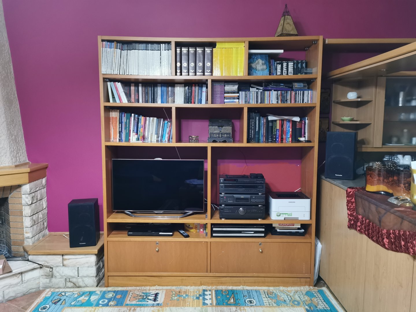

Καλησπέρα, καταρχήν να ξεκινήσω λέγοντας ευχαριστώ για το χρόνο που διαθέσατε για τις απαντήσεις σας. Να πω ότι τα ηχεία είναι για καθιστικό (ο χώρος είναι γύρω στα 40 τετραγωνικά), η απόσταση μεταξύ τους θα είναι περίπου 2-2,5 μέτρα (εκατέρωθεν μια βιβλιοθήκης) και η απόσταση που καθόμαστε είναι περίπου 4 μέτρα από το κέντρο τους. Τη ηχεία που υπάρχουν αυτή τη στιγμή είναι τοποθετημένα το ένα σχεδόν στο πάτωμα και το άλλο σε ύψος γύρω στο 1,5 μέτρο πάνω σε ένα πάσο. Σαν σκέψη είναι να φτιαχτούν 2 βάσεις στα πλαϊνά της βιβλιοθήκης ακριβώς στη γωνία και περιθώριο από τη πλάτη του ηχείου στο μέγιστο να είναι 30 εκ. Τα ήδη υπάρχοντα ηχεία έχουν ύψος 43 εκ. και γύρω στα 23 βάθος. Ανεβάζω και μια φωτογραφία του χώρου....και πάλι ευχαριστώ για τις συμβουλές σας.

Εγώ στη θέση σου θα χτύπαγα αυτά: https://www.thomann.de/gr/tannoy_gold_8.htm
Τιμή 600 ευρώ.
Δεν νομίζω ότι με αυτόν τον ενισχυτή θα έχεις καλύτερο αποτέλεσμα όποιο παθητικό και αν προτιμήσεις.
Οπότε στη θέση σου θα πέρναγα σε ενεργά.
Ότι και να πάρεις όμως πρέπει να φέρεις τα ηχεία στο ίδιο ύψος οπωσδήποτε. :drinks:
ΥΓ. Με τις αποστάσεις που μας αναφέρεις, αν κατέβεις κάτω από 8" woofer στα ηχεία πρέπει να βάλεις οπωσδήποτε και sub.

Η απόσταση ακρόασης είναι τεράστια, και ο χώρος πολύ μεγάλος, συνεπώς οπωσδήποτε γούφερ 8", ΚΑΙ υπογούφερ.

Σε αυτή την απόσταση, χώρο, και τοποθέτηση δεν ξέρω αν έχει νόημα να ψάχνεις ''μικρά'' ηχεία.
-Πρώτον, ο χώρος είναι πολύ μεγάλος, θέλεις κανονικά και sub για ''γεμίζει'' λίγο ο ήχος - ας το αφήσουμε για την ώρα..
-Δεύτερον, τα 4 μέτρα είναι πολύ μεγάλη απόσταση..
Πρέπει ή να μειώσεις αρκετά την απόσταση ή να πάς για πολύ μεγάλα ηχεία (για να έχει νόημα μια αλλαγή - νέα αγορά).
-Τρίτον, αν δεν βρείς ένα τρόπο να τοποθετήσεις τα ηχεία καλύτερα (δεν εννοώ μόνο στο ύψος, π.χ. το δεξί ηχείο είναι πάνω σε σύνθετο και πολύ κοντά σε τοίχο και το άλλο στον ανοιχτό χώρο, θέλει μια συμμετρία το στήσιμο), δεν ξέρω αν υπάρχει λόγος να ξοδεύεσαι (εφόσον αυτά που έχεις παίζουν) γιατί θα έχεις τα ίδια προβλήματα.

.......αν τα ηχεία που έχεις παίζουν καλύτερα από αυτά εδώ , δώσε τα χρήματα σου σε κάτι άλλο .
...................628 e .
- ....όμως όταν κάνεις ακρόαση , τα tweeter των ηχείων σου θα πρέπει να είναι στο ύψος του αυτιού σου .
Πώς θα το καταφέρεις ;

Στην θεση σας θα επαιρνα ενα ενεργο subwoofer και δυο δορυφορους που θα οδηγουνται απο τον ενισχυτη σας, εκεινο που θα προσεχα ειναι να ανεβασω οπωσδηποτε το αριστερο ηχειο οπως κοιταμε στο υψος του δεξιου που απ' οτι βλεπω βρισκεται περιπου στο σωστο υψος.
Τα ηχεια φροντιστε να τα ακουσετε και τα τρια μαζι sub & δορυφορους και μην αποκλεισετε δορυφορους που δεν θα εχουν "τρυπα μπασσου".

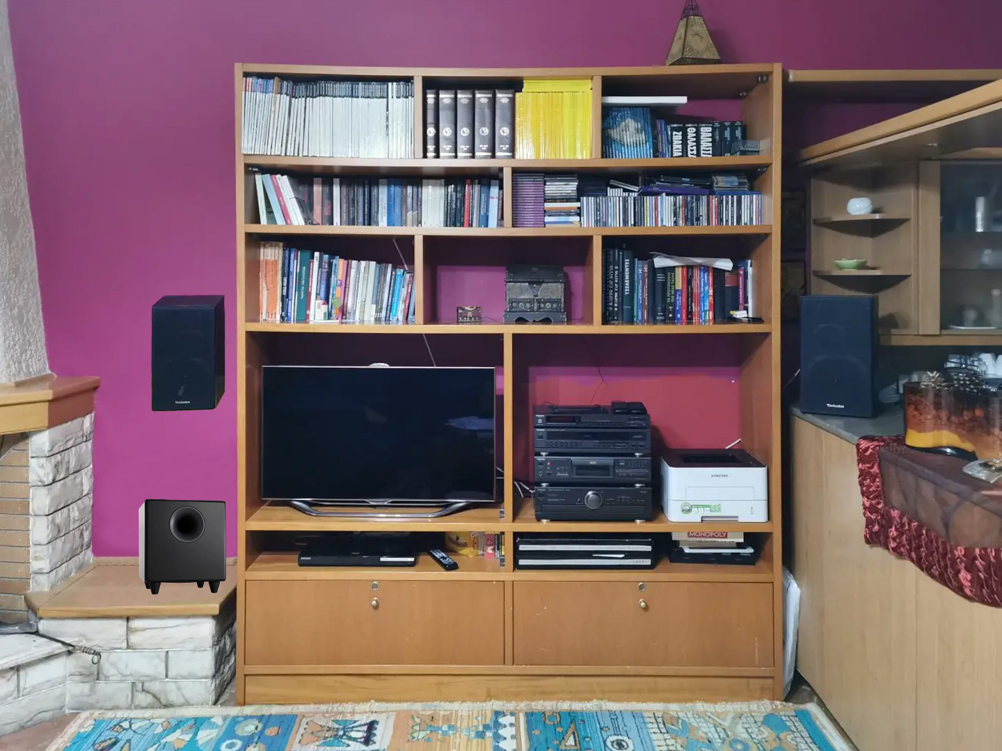

Επανέρχομαι δριμύτερος και έτοιμος να αντιμετωπίσω το έτερο ήμισυ, η σύλληψη της ιδέας έγινε το πρωί και η υλοποίηση το απόγευμα που η σύζυγος έλλειπε στο γυμναστήριο και ελπίζοντας να γυρίσει εξουθενωμένη μειώνοντας έτσι τις πιθανότητες μάχη σας παρουσιάζω την αλλαγή.!! Με τα νέα δεδομένα λοιπόν θεωρώ ότι έκανα το καλύτερο δυνατό που μπορούσα να κάνω χάνοντας βέβαια λίγο στο θέμα αισθητικής στην τοποθέτηση των μηχανημάτων από κάτω σε σειρά και όχι κατακόρυφα. Τα υπάρχοντα ηχεία έχουν βάθος 22 εκ. και η απόσταση τους από τον τοίχο είναι άλλα 22 εκ. Προς το παρών οι σκέψεις είναι προληπτικός έλεγχος των ηχείων σε ότι αφορά τα surround των κώνων και τους πυκνωτές του τροφοδοτικού όπως είχε αναφέρει παραπάνω ο TGD , δεκτές προτάσεις για που μπορώ να τα πάω (καλύτερα σε prive μήνυμα για να μην θεωρηθεί σαν διαφήμιση) περιοχές Πειραιά-Αθήνα και στο μέλλον για αγορά καλοβλέπω τα Triangle BR03 όπως πρότεινε ο tanto με βάθος ηχείου 38 εκ μένοντας ένα κενό από πίσω 6 εκ. και Wharfedale Evo 4.2 με βάθος ηχείου τα 35 εκ. και κενό τα 9 εκ. επίσης έχουν τρύπα μπάσου στο μπροστινό μέρος. Και εδώ θέλω την άποψη σας σε ότι αφορά τη συνεργασία με τον ενισχυτή μου. Άλλη τροποποίηση στο χώρο δεν μπορεί να γίνει πέρα ότι μάζεψα και λίγο την απόσταση από τη θέση ακρόασης στα 3,5 μέτρα. Αυτά προς το παρών και συνεχίζουμε και συγγνώμη αν γίνομαι κουραστικός.
Υ.Γ Πριν το πει κάποιος άλλος η κάθετη κόντρα που αφαιρέθηκε θα επανατοποθετηθεί με μικρότερο βάθος πίσω από την τηλεόραση και εκατέρωθεν θα τοποθετηθούν και 2 ενισχυμένες διακοσμητικές γωνιές.

Φρόντισε ο ενισχυτής σου να εξαερίζεται ΚΑΙ από πίσω, μην έχεις τρεχάματα.
