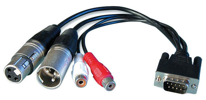

Φίλε μου, διαθέτει και μια AES /EBU μέσω της θύρας DIGITAL I/O . Περιλαμβάνεται στη συσκευασία και το ειδικό I/O breakout cable (καλωδιο). Διαβασε τα specs στο επισημο site https://rme-audio.de/adi-2-pro-fs-be.html
Ναι, αυτή τη δυνατότητα την έχει το audio interface, το "ακριβό", όχι ο DAC.

Ναι , στο ακριβό ADI-2 PRO FS BE υποστηρίζεται το DIGITAL I/O interface. Ο παραπάνω σύνδεσμος, που είχα αναφερθεί στο προηγόμενο post, στο PRO μοντέλο μας παραπέμπει

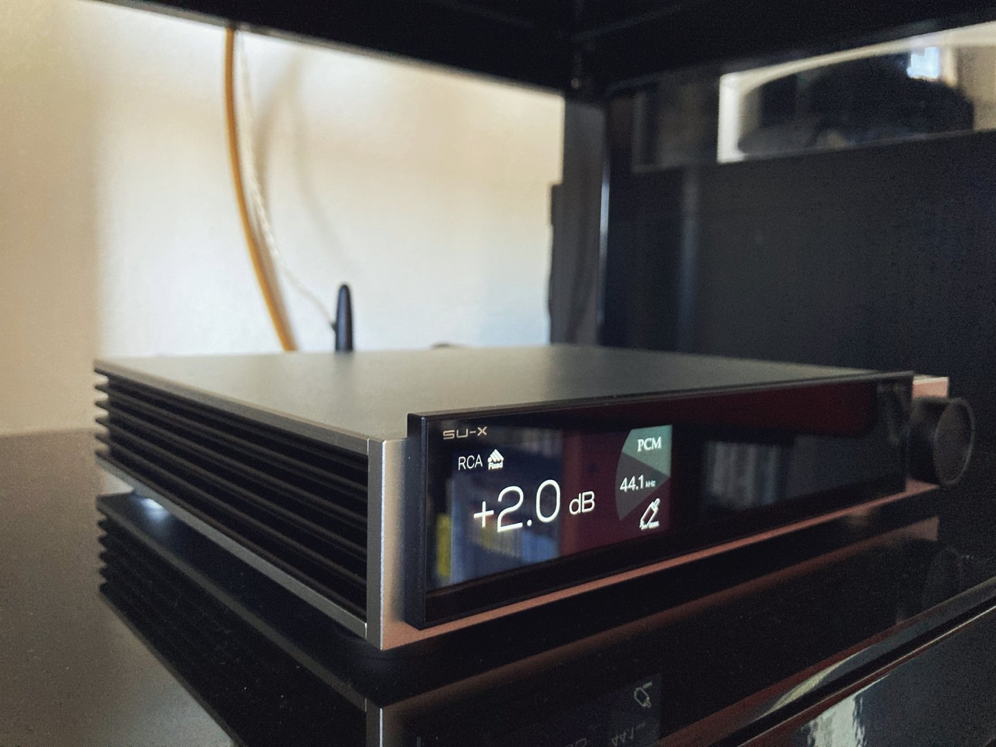

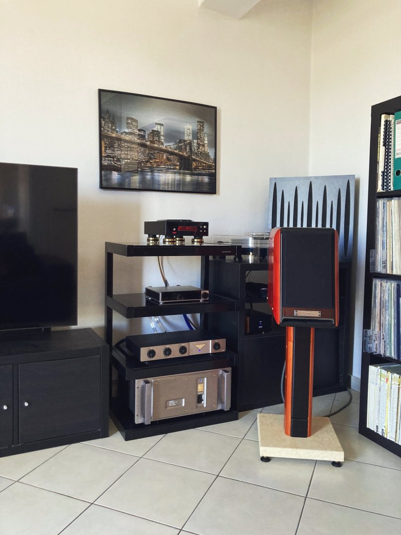

Φίλε Νικόλα καλησπέρα. Από πλευράς μου, προτείνω smsl SU-x!
Το έχω τρεις μέρες στα χέρια μου, με Transport το Apollo και το μηχανάκι είναι killer! Με το C.E.C σου το Transport νομίζω θα ΖΩΓΡΑΦΙΣΕΙ.
Φυσικά ρίχνεις ένα Transport στο αμάξι όποτε θες και κατεβαίνεις Καλαματάρα να κάνεις τα τεστ - δοκιμές σου.

Έχω το RME ADI-2 PRO FS R BE , το οποίο συνοδεύεται από ένα ειδικό breakout cable το οποίο μεταξύ των άλλων σου βγάζει μία καθαρή balanced έξοδο AES/EBU, αλλά και μία είσοδο AES/EBU.
'Oπου:
Pin 2: SPDIF Out +
Pin 6: SPDIF Out -
