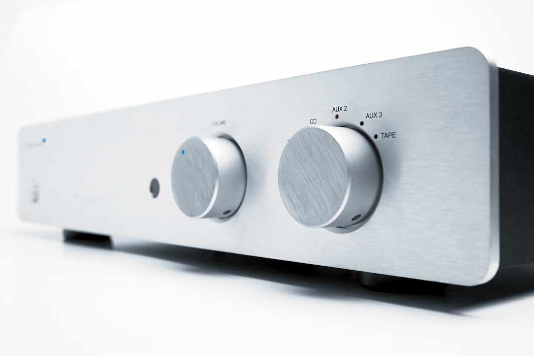

Aν μπορεσεις να σκαρφαλωσεις στα 1100 ευρω που κοστιζει ο Exposure 2010-S2, θα εχεις κανει μια επιλογη που θα δεσει πολυ καλα με τον ηχο των εν λογω B&W τα οποια χρειαζονται "ζωηρο" και καθαρο ενισχυτη .
