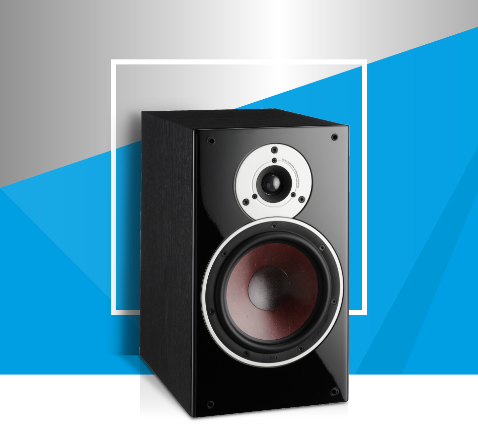

4. DALI ZENSOR 3 120Watt/6Ωμ
http://www.dali-speakers.com/loudspeakers/zensor/zensor-3/
Αυτά είναι και τα πιο φτηνά..

Υπάρχει στενότητα στο χώρο , δλδ. φαντάζομαι ότι το 8ιντσο woofer θα είναι σε μεγαλύτερα ηχεία , τα προτιμώ μικρότερα σε μέγεθος. Τα Dali έχουν 7ιντσο .

Αφού η ένταση που απαιτείται είναι μέτρια, τα περισσότερα απο τα ηχεία στο αρχικό post θα παίξουν αξιοπρεπώς αν προστεθεί ένα μεσαίο sub τώρα ή αργότερα.

Ξαναλέω ότι σκέφτομαι για τον Denon1300+Dali Zensor3 για αρχή + κάτι παλιά ηχεία όπως ο

Φίλε μου μην πιστεύεις τι λένε τα specs, όλοι ψεύδονται. Παλιά είχα τον denon x2000 (που ήταν το επόμενο μοντέλο από το δικό σου αντίστοιχο με τον τωρινό 2300) με τα zensor3, vokal kai zensor1. Ντάξει στις ταινίες ψιλοκαλά έπαιζε αλλά αν έβαζες να ακούσεις μουσική η αδυναμία οδήγησης ήταν πολύ εμφανής. Αν ήμουν στην θέση σου θα πήγαινα να ακούσω ηχεία πρώτα και αφού κατέληγα σε ποιά τότε θα έπαιρνα έναν ενισχυτή ο οποίος θα είχε απαραίτητα pre out ώστε να βάλεις κανα τελικό πιο μετά τουλάχιστον για τα l,r . Mπορεί να σου φαίνεται κάπως το σκεπτικό αλλά μακροπρόθεσμα θα γλυτώσεις λεφτά έτσι.
