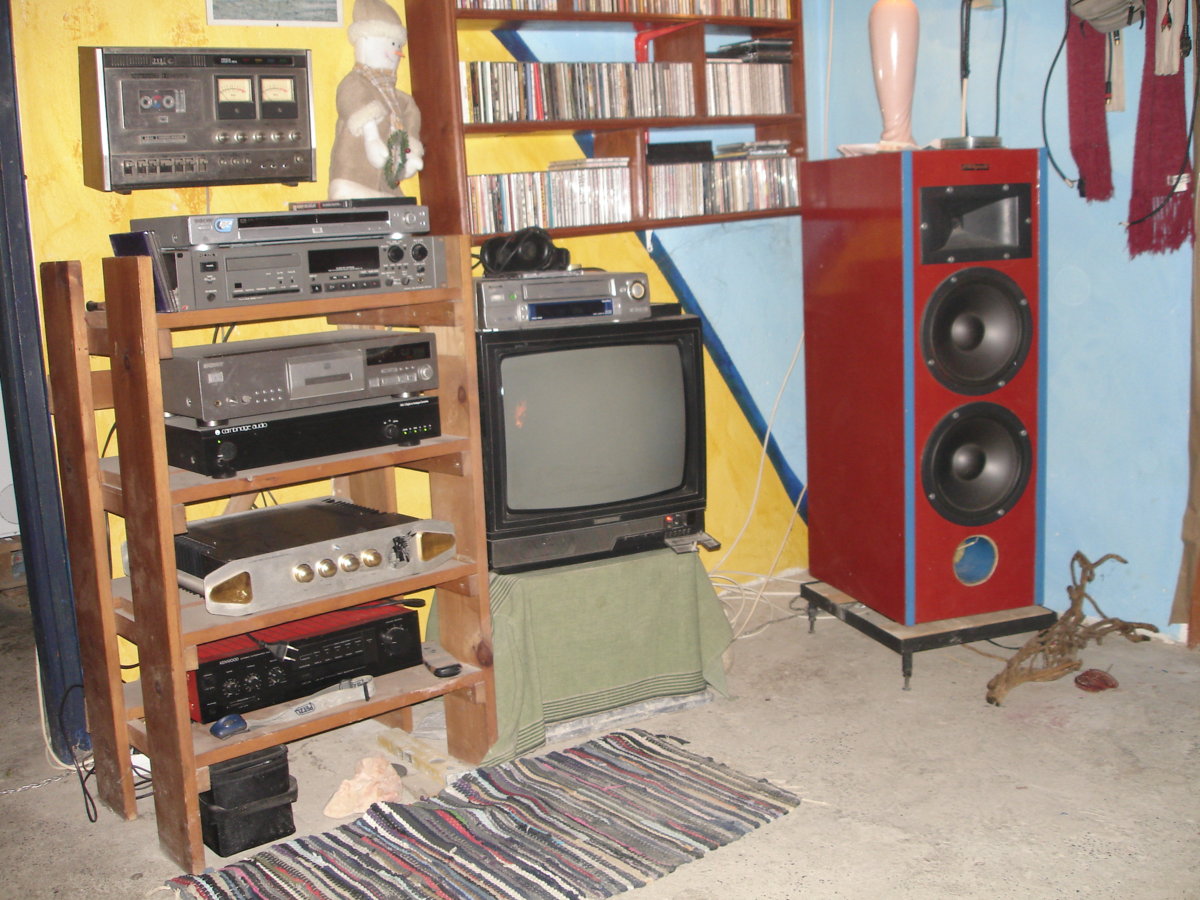

θυμαμαι βεβαια και μια (πολλες) εμπειρια απο klipsch με δυο 10ιντσα (του '90 - δεν θυμαμαι μοντελο), σε χωρο περιπου 4 επι 4, με alchemist , οπου τα παντα ηταν εκει .... συνηθως βεβαια ημουν υπο την επηρεια τζακιου-πασετας-μαστελαδου ... :D
ωπ ! βρηκα και φωτο
