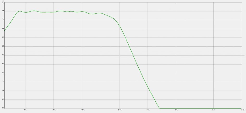

Αν μου πει κάποιος πως ενα πάνελ 13cm πάχους εχει μέγιστη απορρόφηση στους 30Hz, θα παω να αγοράσω 10 τεμάχια. Και μετα απο τους 500Hz δεν απορροφάει τίποτα. Μάλιστα.
Τι εχει μεσα; Κρυπτονίτη;
Και που έκαναν τις μετρήσεις; Συνηθίζεται να αναγράφεται ο ανεξάρτητος φορέας (κάποιο πανεπιστήμιο συνήθως) που τις έκανε.
Τσου ρε λάκη, 1,1s στους 30Hz :lolsign:

Απο τα λίγα που έχω διαβάσει κι εμένα μου φάνηκε παράξενο, πως μπορεί σε αυτό το πάχος να επιδρά κάτω των 300 κύκλων όπως υποστηρίζει, πόσο μάλλον στους 30. Κάτι διάβασα ότι για να έχει επίδραση σε αυτή τη περιοχή, πρέπει να έχει βάθος τουλάχιστον 50 εκατοστά.
Post automatically merged:
Μια δοκιμή θα μας πείσει!!
Βέβαια, τα παραπάνω αφορούν σε ένα τυπικό QRD diffuser ( ή τουλάχιστον, γι'αυτό το τύπο διάβαζα ). Χωρίς δηλαδή να συνδυάζεται απορρόφηση. Οπότε Jazzy, κρεμόμαστε απο το keyboard σου!
