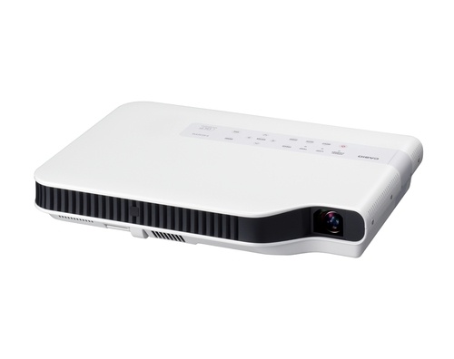

Απάντηση: Πρωτος LED με φως
καλα αν ισχυουν αυτα που λεει το αρθρο θα γινει χαμος.Αυτα το προβολια μοιαζουν φτηνιαρικα παντως,δεν βλεπω να πηραν το δρομο των LED,με τις τιμες στρατοσφαιρας.

Από ότι έχω καταλάβει έως τώρα, οι επαγγελματικοί προβολείς υπολείπονται των home cinema σε χρωματική απόδοση, και κυρίως σε rainbow, σωστα; Αυτός ο προβολέας που είναι υλοποιημένος με led σε τι θα υπολείπεται των σημερινών συμβατικών προβολέων στους τομείς αυτούς, αφού υποτίθεται ότι η τεχνολογία led καταργεί τα φαινόμενα rainbow και βελτιώνει κατά πολύ τη χρωματική συμπεριφορά;
Ειναι πολλες οι παραμετροι της εικονας και χρειαζονται ειδικη κατασκευη για να αποδιδουν σωστα.Παντως με την τεχνολογια αυτη ειναι αποριας αξιο τι μπορουν να κανουν οι συνηθεις υποπτοι.
Και τα μοντελα αυτα θαναι πολυ ενδιαφερον να τα δει κανεις για το τεχνολογικο του πραγματος.

Και φαντάζομαι πλέον δεν θα τσιγκουνεύονται οι κάτοχοι να έχουν και τηλεοπτικό σήμα στον προβολέα ούτε να τον αφήνουν ανοιχτό και να πηγαίνουν για ψώνια :105:
+ αυτό
"the light source has a life of approximately 20,000 hours, projection at maximum brightness is possible in a minimum of eight seconds and no cool down is needed when turning the projectors off."

Καλή η ερώτησή σου. Υποθέτω ότι τα σημαντικότερα σημεία στα οποία υστερεί είναι:
  • Η ανάλυση και ο λόγος της εικόνας, τα οποία είναι προσανατολισμένα σε εφαρμογές παρουσιάσεων μέσω υπολογιστή και όχι στο 1920X1080/16:9 των home-theater προβολέων.
  • Ο επεξεργαστής video ο οποίος έχει αντίστοιχους προσανατολισμούς και στερείται δυνατοτήτων εκ των ουκ άνευ σήμερα, όπως ο ισχυρός κλιμακωτής και αποπλέκτης και η εξομάλυνση κίνησης μέσω παρεμβολής πεδίων.
  • Και -κυρίως- ο χαμηλός λόγος on/off αντίθεσης. Παρά τα εξαιρετικά πλεονεκτήματα των LED ως πηγή φωτός, σε μικτές σκηνές δεν μπορούν να απαλλαγούν από προβλήματα που είναι εγγενή στη μέθοδο του έμμεσου φωτισμού εξ ανακλάσεως στα καθρεπτάκια του DMD. Αυτό το πρόβλημα θα μας συνοδεύει για πολύ καιρό ακόμα, μέχρι να εμφανιστούν στους προβολείς ενεργά matrix φωτοεκπομπής πλήρους ανάλυσης (αλά OLED). Μέχρι να γίνει αυτό, το δίλημμα "φως ή αντίθεση" νομίζω ότι θα συνεχίσει να μας ταλαιπωρεί.

Απλά αναρωτιέμαι κατά πόσο θα ήταν προτιμότερη η αγορά του από ένα συμβατικό home theatre προβολέα χαμηλού κόστους (εδώ έχω κάνει μια υπόθεση, βασισμένη στο επαγγελματικό της υλοποίησης αλλά και στο ότι προβολάκια led, ανάλυσης 800x600 κοστίζουν κάπου στο πεντκοσάρικο, ότι το μηχάνημα μπορεί να έχει τιμή της τάξης των 700-750 ευρώ, και κάνω στο μυαλό μου μια σύγκριση με προβολάκια όπως optoma hd65, epson tw700, κτλ). Σε αυτήν την περίπτωση, ούτε η χαμηλή ανάλυση, ούτε η φτωχή επεξεργασία (ειδικά σε περίπτωση που χρησιμοποιηθεί ο προβολέας με κάποιο htpc, και γίνει δουλειά εκεί), αλλά υποθέτω ούτε και τα προβλήματα στο κόντραστ που αναφέρεις θα αποτελούν ιδιαίτερο πρόβλημα, κάνω λάθος; Δηλαδή μια τέτοια σύγκριση θα έστεκε; Ακόμη και σε μεγαλύτερη τιμή από αυτήν που φαντάζομαι παραπάνω, πάλι θα υπάρχει και το όφελος από τη μη συνεχή αλλαγή λυχνιών.

Δεν ξέρω αν διαβάσατε το λινκ στο αρχικό μήνυμα, αλλά οι προβολείς αυτοί είναι υβριδικοί LASER/LED. Συγκεκριμένα χρησιμοποιούν μπλε LASER για την παραγωγή του μπλε και του πράσινου φωτός (μέσω της ενεργοποίησης από αυτό μιας φθορίζουσας επιφάνειας) κι ένα LED για το κόκκινο φως.
Η σύνθεση των εικονοστοιχείων γίνεται βέβαια και πάλι εξ ανακλάσεως σε DMD και όχι με απευθείας γραμμική σάρωση. Όμως το γεγονός είναι πως τα LASER έχουν μπει πλέον σε προβολείς ευρείας κατανάλωσης. Λέτε να μας περιμένει κι άλλη έκπληξη στη γωνία;

δεν πρεπει ν'αργησουνε να τα βγαλουνε στην αγορα,οτι και να παιζουν τοσα λουμενς χωρις λαμπα ειναι ειδησαρα.........
