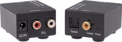

Γεια σας . Ήθελα να ρωτήσω αν υπάρχει λύση για τα ενσύρματα ακουστικά σε τηλεόραση lg που δεν μου δίνει ήχο. πήρα καλώδια rca ,πήρα ανταπτορα από ψηφιακό σε αναλογικό ήχο αλλά τίποτα ...τι πρέπει να κάνω ;

κανονικά από την οπτική πρέπει να δίνει πάντα σήμα. Μήπως η TV είναι πχ 24/96 και το dacακι 24/48;
Από το HDMI, ίσως πρέπει να το ορίσεις μέσω του μενου.

Έχω πάρει το πρώτο μετατροπέα στο αρχικό link που ανέφερες και πάλι τίποτα ...έχει διαφορά ο δεύτερος με το hdmi...?

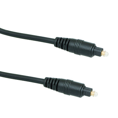

Το συνδέσα με καλώδιο οπτικής ίνας ...ξέχασα να το αναφέρω
Δυστηχως δεν δίνει καμία σύνδεση ούτε ήχο μέσω οπτικής ίνας...
Τι σημαίνει 24/96? Πώς μπορώ να το διαπιστώσω
Αν πάρω το hdmi adaptor θα έχω αποτέλεσμα η υπάρχει άλλο πρόβλημα ...;

24bit/96KHz τα χαρακτηριστικά δειγματοληψίας του σήματος που βγάζει η TV στην οπτική, κάπου θα το αναφέρει το εγχ χρήσης της.
πχ, αυτό εδώ αναφέρει τι σήμα δέχεται.
22
Θα το ψάξω...αν δεν είναι συμβατό το dacακι θα έχω αποτέλεσμα με hdmi adaptor?

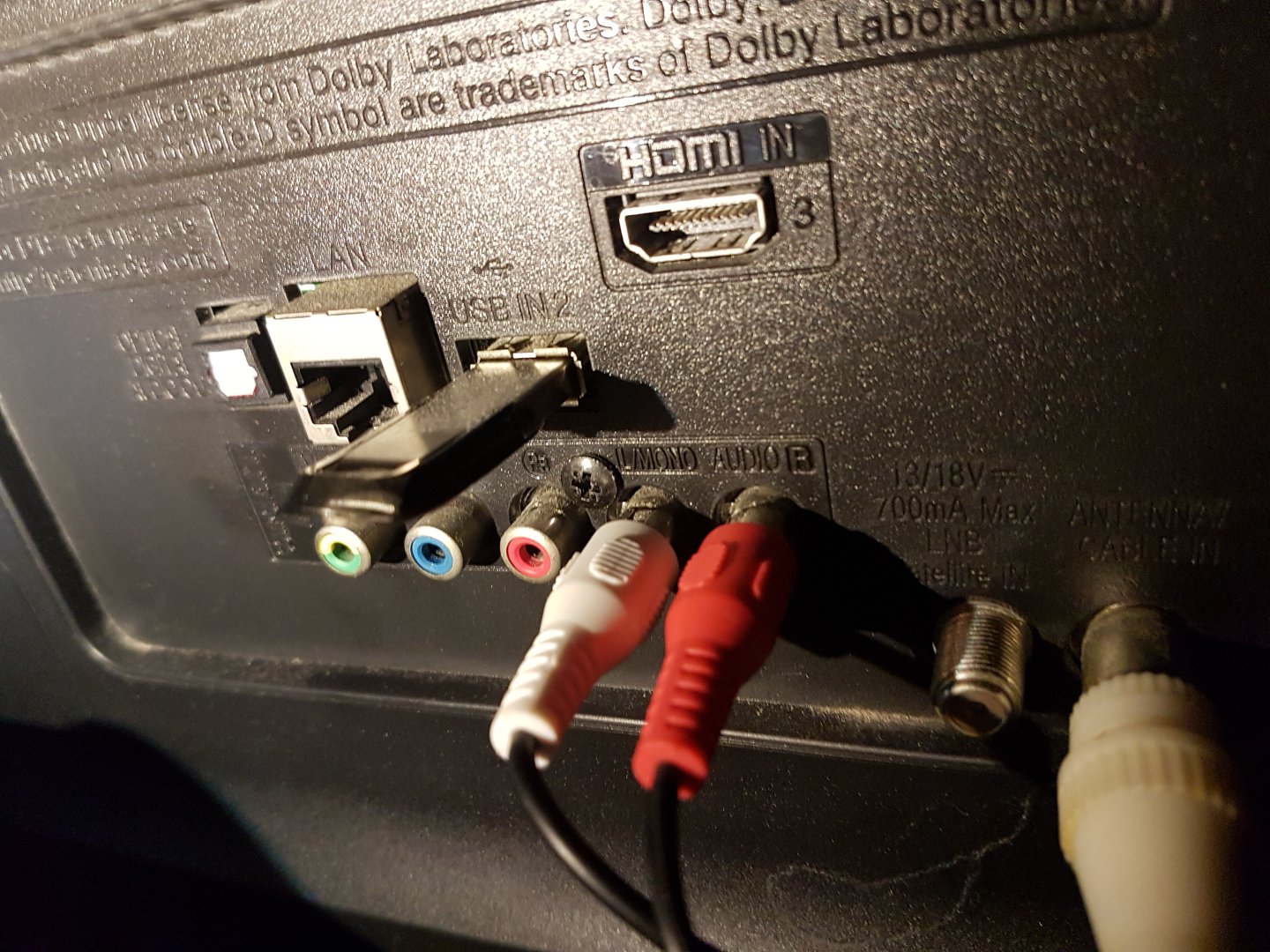

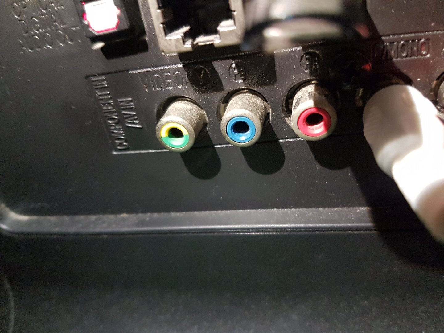

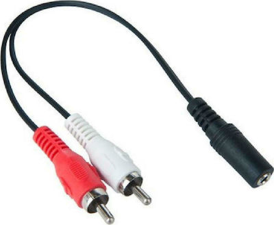

μεσαία φωτό: για βγάλε τα 2 RCA βύσματα και ξαναβάλτη χωρίς αυτά. 99% είναι είσοδος ήχου composite video και όχι έξοδος, όπως λέει αριστερά στο πλαίσιο
Αυτό το RCA->3.5 καλώδιο που το έβαλες;
εκτός αν εννοείς
22
Το RCA->3.5 καλώδιο που το έβαλες;
εκτός αν εννοείς

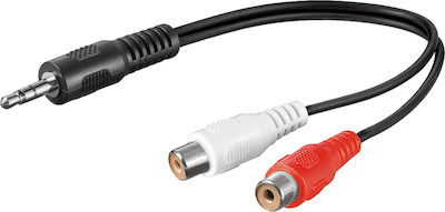

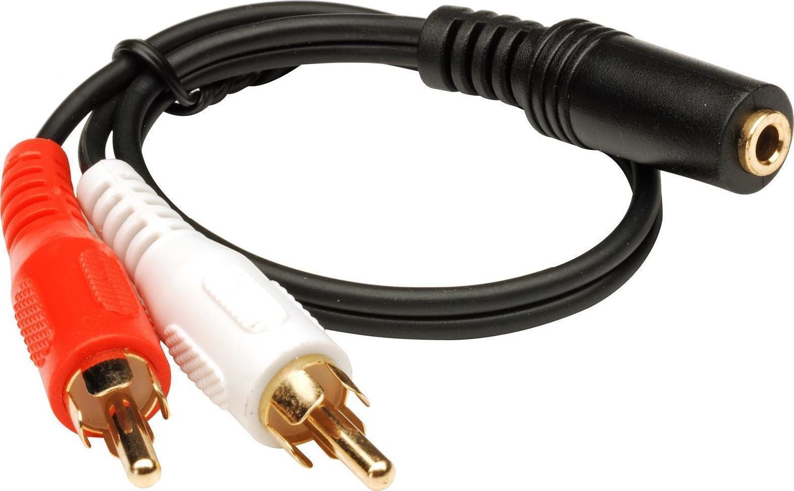

δυστηχως τώρα λείπω από το σπίτι κ δε έχω άλλη φωτό . Το rca καλώδιο το συνδέσα με τα ακουστικά που είχαν έξοδο 3,5mm και τα rca στις υποδοχές της tv. Κόκκινο κ άσπρο
Aν το ακουστικό σου εχει βύσμα 3.5mm τότε ο σωστός τρόπος σύνδεσης ειναι ο παρακάτω.
View attachment 239846 View attachment 239847 View attachment 239848
Αυτό έκανα αλλά τίποτα ...

Οι ΚΟΚΚΙΝΗ και ΑΣΠΡΗ υποδοχές της TV, 99% είναι είσοδος ήχου και όχι έξοδος. Οπότε σωστά δεν ακούς κάτι από κει.
Ρεύμα 5V βάζεις βάζεις στο DAC, σωστά;
