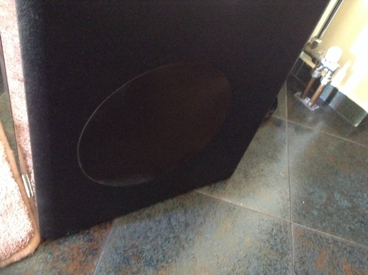

Εχω στην κατοχή μου το σετ των 6 ηχείων της Crystal Audio ΒPT5 με το 8ιντσο υπογούφερ και απο την στιγμη που παρακολούθησα μια ταινια με αρκετή ένταση στο σύνολο του home cinema ( το Υπογουφερ ομως στα 4/10) , άρχισε να συντονίζει σε ενοχλητικό βαθμό.
Νόμιζα πως ήταν ντουλάπια , καθρέφτης κτλ.
Αλλα διαπίστωσα ότι ήταν το Υπογουφερ , το οποίο "τρίζει" και αν το δυνάμωσω λίγο ακούγεται αρκετά ........
Αν έπαθε ζημιά ο κώνος , ειναι μεγάλο το κόστος της επισκευής ?
Ειχε κανεις παρόμοια εμπειρία?
Ακούω προτάσεις για μαγαζια που επισκευάζουν ηχεια αλλα και προτάσεις αντικατάστασης με αλλο Υπογουφερ αν δεν αξίζει τον κόπο..........
Ευχαριστω εκ των προτέρων.

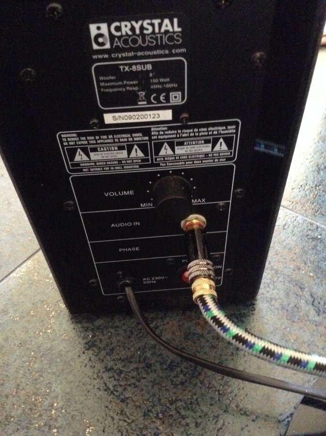

Η σιτα μπροστα βγαινει να δεις τον κωνο? Δες και το καλωδιο ,εν σναγκη βαλε ενα απλο rca

Το καλώδιο ειναι κομπλέ νομιζω ,
Αλλα η σίτα με δυσκολεύει , δεν νομιζω να βγαίνει εύκολα......

Το άλλαξα !!
Το ίδιο ακριβώς ,
Σαν να εχει ξεκολλήσει κατι και παιζει μές στο κουτί .....
Να δοκιμάσω να το ανοίξω?
Ή να το παω σε τεχνικό?

Χωρις σιτα με το δακτυλο σπρωξε μεσα εξω και πες αν <γρατζουναει>.
Ειναι σχεδον σιγουρο οτι το εκαψες....! ,για επισκευη να πας μονο το γουφερ και οχι ολο το ηχειο.
