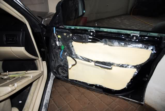

καλησπέρα,
εδώ και καιρό τρίζει η πόρτα του συνοδηγού και σήμερα την ξήλωσα για να δω τι φταίει.
Προς μεγάλη μου έκπληξη είδα τα παρακάτω:
1) Αντι για τα ηχεία που ειχα παραγγείλει ts170 διαιρουμενα είδα τα tsg1712 ομοαξονικά. (100 ευρω διαφορα)
2) ομοαξονικά τα κάτω με το μαμα tweeter ( ή κάποιο άλλο - δεν μπορώ να ξέρω) στην θέση του και ενα πυκνοτάκι πριν από αυτο!!!!!! Οταν παραπονέθηκα πως τσιριζουν πολύ τα ηχεία μου είχε πει ο μαστορας πως το τουιτερ ειναι πιο ευαισθητο από το woofer και θα ψάξει για xover απο focal που ειναι ρυθμιζόμενα...
3) αντι για dynamat και dynorb που είχα ζητήσει είδα πισοχαρτο και αφρολεξ.
4) Αντι για δακτύλιο που θα πάταγε το ηχείο, είδα το ηχείο να στηρίζεται με 2 βίδες σε τρύπες (καινούργιες) πάνω στην λαμαρίνα της πόρτας.
5) 1 σπασμένο κλιπάκι στην πλαστική επένδυση της πόρτας και 2-3 ακομά από κάθε μεριά που δεν κουμπώνανε εξαιτίας του αφρολεξ με αποτέλεσμα να τρίζει η πόρτα.
Η πληρωμή έχει γίνει με κάρτα και το μόνο που έχω είναι το απόκομα της πληρωμής. Από οτι καταλαβαίνω νομικά δεν μπορώ να διεκδικήσω κάτι.
Από δευτέρα θα πάω από το μαγαζί του "μάστορα" μήπως και βγάλω άκρη.
Συμβουλές - σχόλια???

καλησπέρα,
Όποια αλλαγή κι αν έκανε ο εγκαταστάτης όφειλε να σε ενημερώσει.
Το τσίριγμα δεν έχει να κάνει με το πυκνωτάκι (το αμάξι είναι VAG)? Το χψ xover δεν θα σου λύσει το πρόβλημα...
Ίδιο με το 1) με τη διαφορά οτι δεν τοποθετούμε αφρολέξ στις πόρτες διότι μετά απο λίγο καιρό θα εμφανιστεί σκουριά.
Χωρίς σχόλιο...
Τα κλιπς σπάνε εύκολα και ειδικά στην εξαγωγή της ταπετσαρίας όταν κάνει κρύο.
Ότι είπε ο Γιάννης Δημητρόπουλος.
Αν θες ανέβασε φωτογραφίες.
47

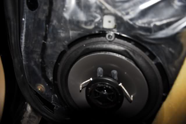

Το πρόβλημα με τα πριμα είναι πως έχω 2 τουιτερ! ενα στο ομοαξονικο και ενα ακόμα στην θέση του προβλέπεται στο τριγωνάκι του καθρέφτη. Το αμαξι ειναι subaru forester και ενισχυτης o alpine pdx-5.
Στις φωτογραφίες φαίνεται η ερασιτεχνική εγκατάσταση.
Τον ανθρωπο τον εμπιστευτηκα και του πηγα το αμαξι το πρωι και του ειπα πως θα το παρω το απογευμα.
Δεν είναι τόσο τα λεφτά που μου έφαγε κοντά 150 ευρώ αλλά η κοροιδία. Τα χερια μου πιάνουν και έχω φτιάξει πολλά πράγματα στο αμάξι. Στα ηχεία πήγα σε μάστορα για να γίνει σωστά η δουλειά. και βλέπω αυτό το χάλι.
Παρόλο που το παλικάρι μου είχε κάνει καλή εντύπωση το όλο σκηνικό δεν μου αφήνει περιθώρια να τον δικαιολογήσω. Θα πάω την Δευτέρα από εκεί μήπως και βγει από φιλότιμο τίποτα. Καταγγελία χωρίς αποδείξεις δεν νομίζω πως μπορώ να κάνω. Απλά τα γράφω εδώ για να πώ τον πόνο μου.

Απάντηση: Πρόβλημα με εγκατάσταση ηχείων
Πολύ πρόχειρη δουλειά
Το surround του μεγαφώνου έχει τσακίσει...
