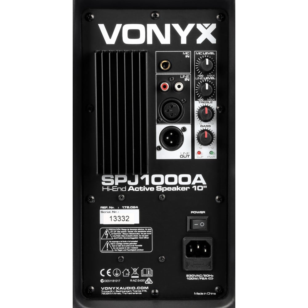

Καλησπέρα,
Εχω το παρκάτω αυτοενισχυόμενο ηχειό και αντιμετωπιζω το εξής θεμα. Συνδεω κανονικα τη συσκευη μου στο rca(συμβαινει και με το μικροφωνο στο jack) και ενώ παίζει κανονικά αν αυξήσω λιγο την ενταση ή καπως ζοριστεί(με μπασο κλπ) τοτε σαν να μπουκώνει και παιζει παραπολυ σιγα με παρασιτα. Εάν ομως το κλεισω απο τον διακόπτη και το ανοίξω ή αυξομειώσω αποτομα την ένταση ή το ταρακουνησω λιγάκι τοτε φτιαχνει για λιγο και μετα παλι το ιδιο. τι μπορει να φταίει; αξιζει η επισκευη;
Ευχαριστώ εκ των προτέρων

Στο τι μπορεί να φταίει μη περιμένεις συγκεκριμένη απάντηση. Οι ενισχυτές αυτοί έχουν χαμηλής ποιότητας υλικά, κάτω του μετρίου στήριξη αυτών, ενώ παράλληλα δέχονται πολλούς κραδασμούς.
Το αποτέλεσμα είναι να προκαλούνται ένα σωρό <<περίεργες>> βλάβες, πολλές φορές μηχανικές, που οφείλονται στα βύσματα, τα ποτενσιόμετρα ή και τα εξαρτήματα και τις κολλήσεις τους.
