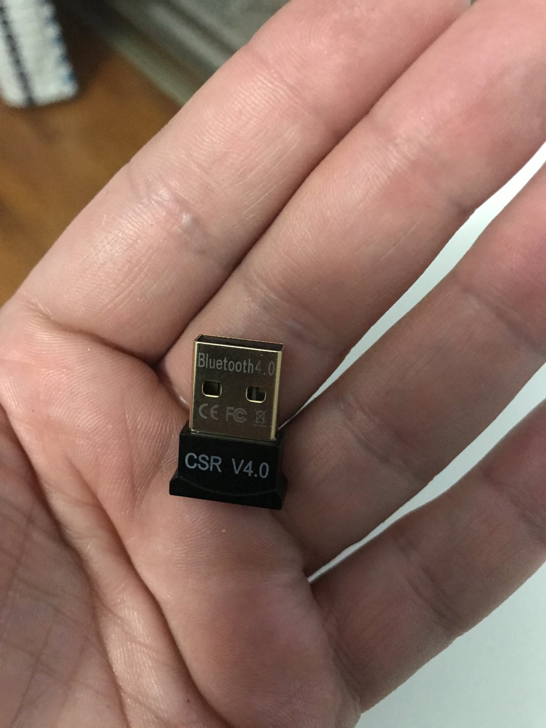

αγορασε αυτο εδω USB DONGLE v4.0 και βαλτο σε μια θυρα usb και συνδεσου ,μια χαρα οτι θες δεν χρειαζεται να ειναι SAMSUNG το προιον
