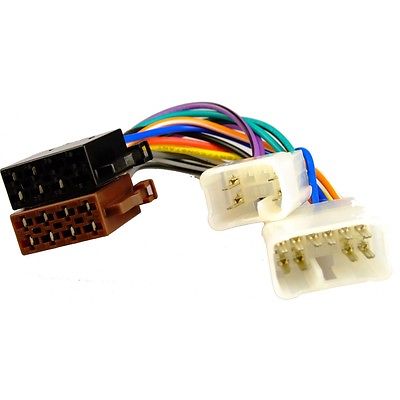

εγω φίλε με την κινεζιά τώρα έχω αυτό εδώ απλώς φαντάσου το με αντιστραμένο κιτρινο και κοκκινο που το εκωψα.

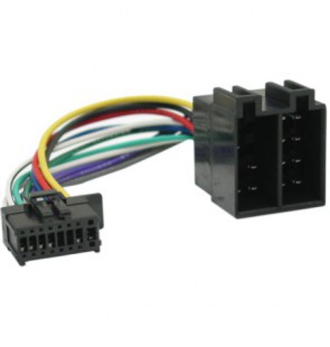

Μπορείς να μου πείς τι άλλο καλώδιο θα χρειαστώ για να το συνδέσω στο pioneer που παίρνει μόνο ένα βίσμα? (βλέπε εικόνα). Απο οτι φαντάζομαι πρέπει να υπάρχει κάποια φίσα που τα δύο τα κάνει ένα και μπαίνει.

Το πιονερι έχει μια δική του που καταλήγει σε iso Και είναι μέσα στο κουτί
Αυτή θέλει να πάρεις εσυ μια iso σε Toyota
Την οποία χρειάζεσαι είτε πάρεις alpine είτε pioneer είτε Kenwood clarion jvc Sony κλπ
Αν έχεις ήδη αυτήν του συνδεσμου που έβαλες ( που είναι ίδια με την τελευταία) δεν χρειάζεσαι τίποτα άλλο
