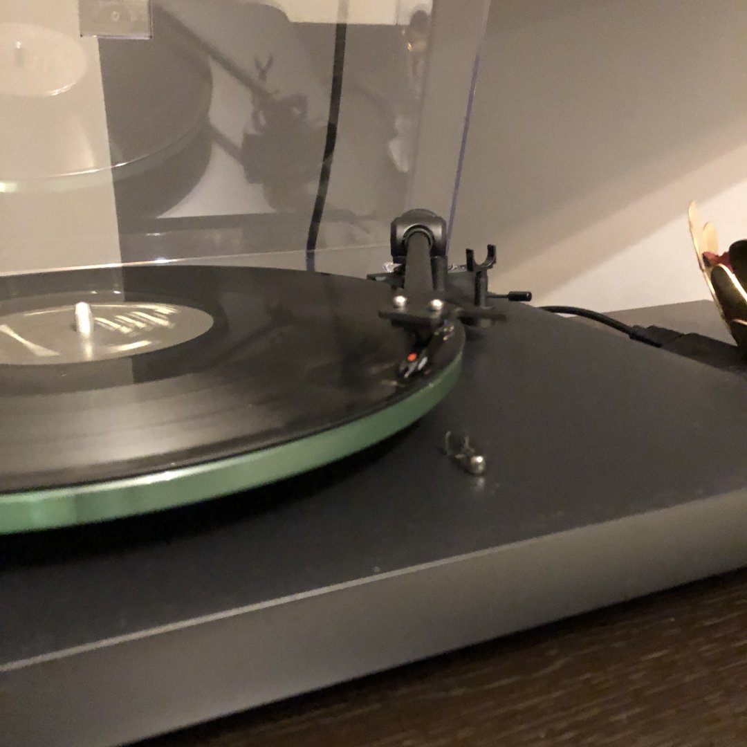

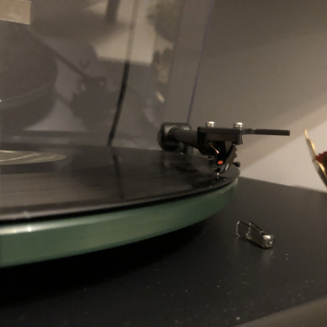

Μια ανφάς φωτό της κεφαλής εν ώρα λειτουργίας θα βοηθούσε πολύ.
