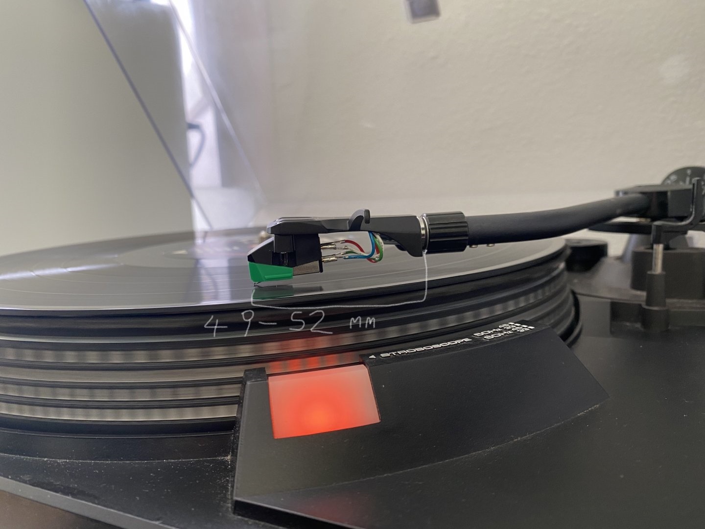

Στη μια φωτο η κεφαλη φαινεται βιδωμενη εντελως μπροστα στο headshell στην αλλη εντελως πισω.
Μετρησε πρωτα σωστα την θεση της και μετα δες τι γινεται.

Αν δεν εχεις προτρακτορα, μπορεις να μετρησεις τη θεση της στο headshell με βαση το πιο κατω. Συνηθως η αποσταση αυτη σε τετοιους βραχιονες ειναι γυρω στα 50mm , εκτος κι αν ο κατασκευαστης του πικαπ λεει αλλιως. Σε καποια technics οπως και το ΜΚΙΙ η αποσταση αυτη ειναι 52mm, αλλα μαλλον οχι σε ολα.
Καλημέρα
Ευχαριστώ πολύ.Την μέτρησα στα 52mm και έχει βελτιωθεί αισθητά.
