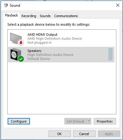

Άνοιξε το sound control panel,στην ενεργή συσκευή με συνδεδεμένο το hdmi πάτα το configure.Εκεί όρισε το πλήθως των ηχείων που έχεις ή που θες να έχεις.Με το test δες αν έχεις ήχο στα ηχεία.

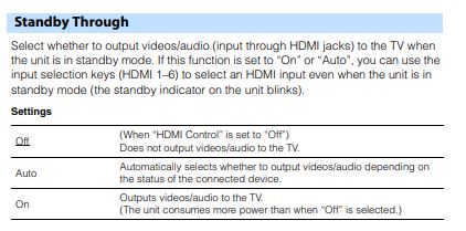

Από το manual ..
hdmi-configuration-standby through
Με κλειστό τον ενισχυτή,επιλέγεις την είσοδο hdmi που θέλεις να περάσει προς την tv.
Aρκεί το standby through να το έχεις "auto"ή "on"
