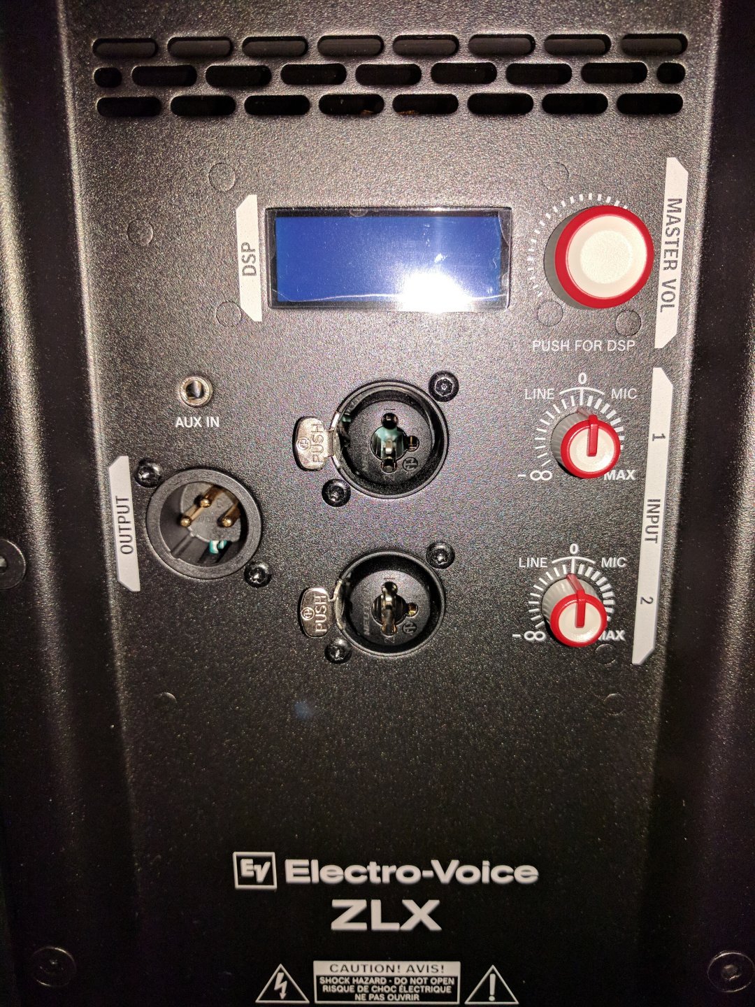

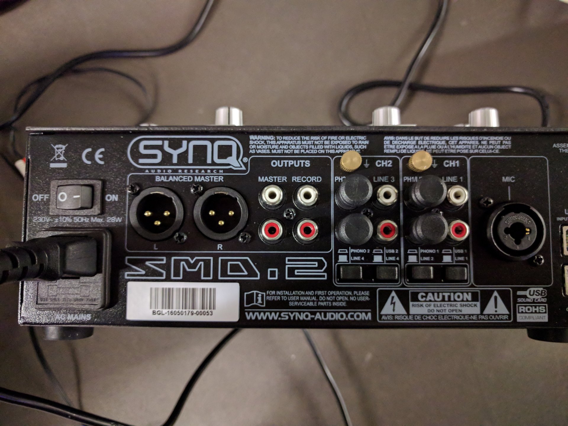

Καλησπέρα. Πρόσφατα αγόρασα αυτό το μεικτη με αυτά τα ηχεία και δεν μπορώ να κάνω τη σύνδεση. Υπ όψιν έχω δύο ζευγάρια καλώδια xlr.
Μπορείτε να με βοηθήσετε.
Ευχαριστώ εκ των προτέρων. IMG_20171111_192202.jpg αυτος είναι ο μείκτης από την πίσω όψη. IMG_20171111_192202.jpg και αυτό τό ηχείο.

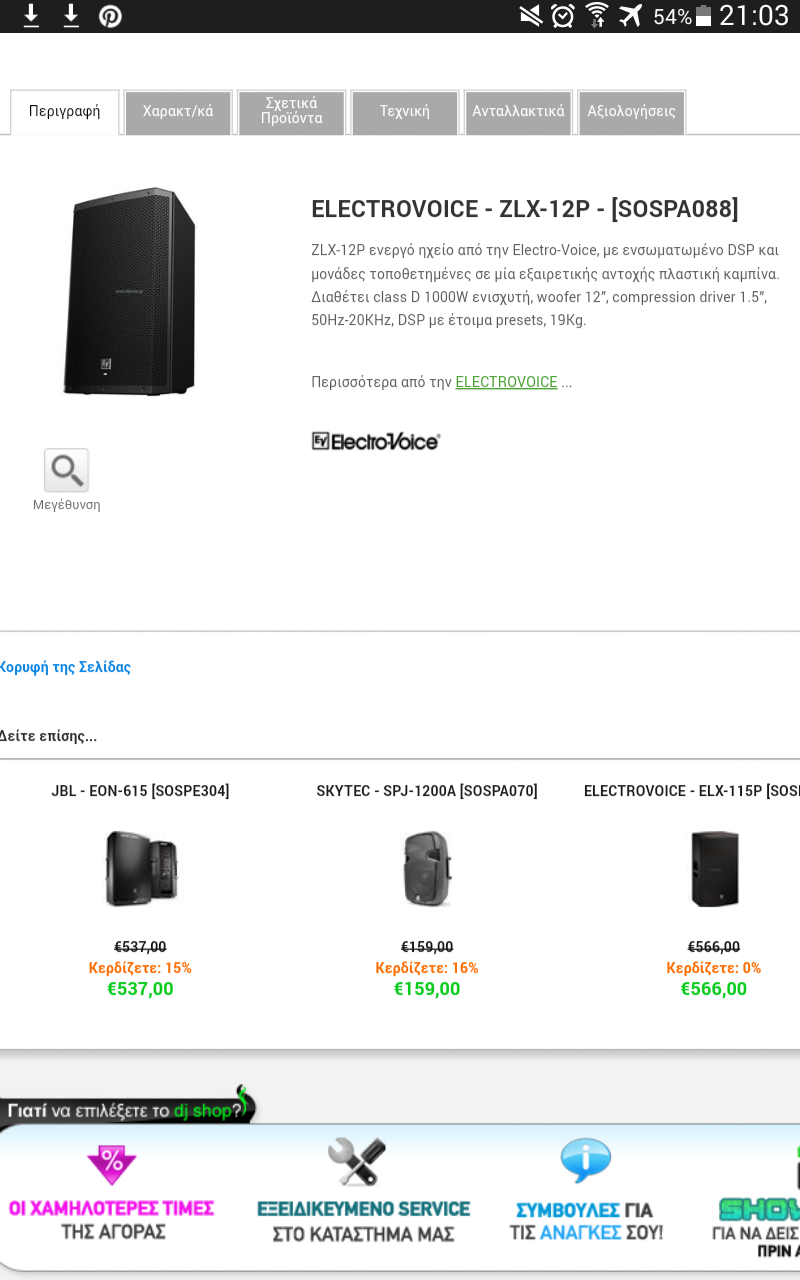

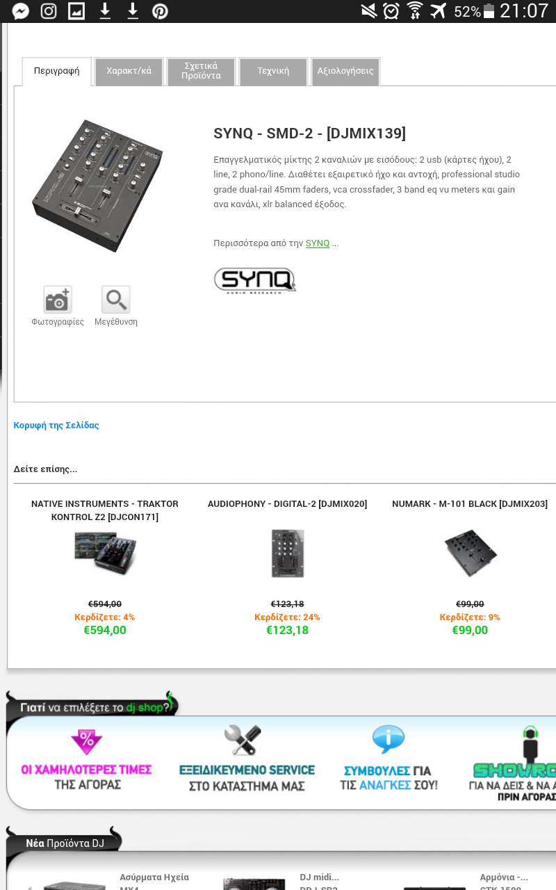

Screenshot_2017-11-11-21-03-31.png αυτό είναι το ηχείο. Screenshot_2017-11-11-21-07-46.png Screenshot_2017-11-11-21-07-46.png και ο μείκτης.

Tα καλώδιά σου πρέπει να είναι xlr στην μεριά του mixer και trs στα ηχεία.
To βύσμα xlr στην πλάτη του ηχείου είναι για daisy chain connection, δηλαδή έξοδος για άλλο ηχείο.

Τα βύσματα αυτά είναι διπλής χρήσης. Δέχονται και Trs και Xlr.
Μα αυτό είδα κι εγώ. Καλώδια με αρσενικό XLR από τη μία και θηλυκό από την άλλη, "φαίνονται" κατάλληλα.
