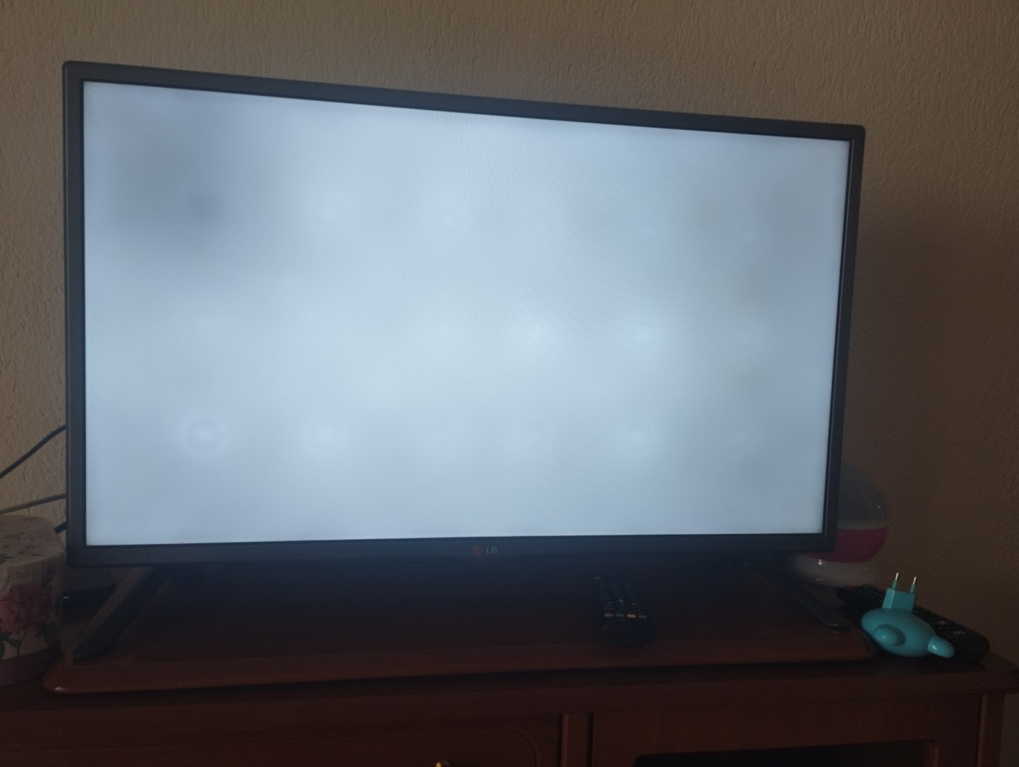

Αγόρασα χθες μια 32αρα Led LG 32LB561B μεταχειρισμένη από το marketplace για χρήση σε κρεβατοκάμαρα.
Δυστυχώς επειδή είχα την μικρή να κοιμάται στο αυτοκίνητο, δεν ανέβηκα να την δω στον χώρο του πωλητή και εμπιστεύτηκα τον λόγο του ότι είναι ΟΚ.
Ενώ σε πολύχρωμες εικόνες και εναλλαγές είναι όλα ΟΚ, σε ανοιχτόχρωμο φόντο παρουσιάζει αυτή την εικόνα. Τι πρόβλημα έχει?
Είναι κάτι που προϋπήρχε και κάνει τον Αλέκο η όπως ισχυρίζεται ο πωλητής συνέβη κατά την μεταφορά από εμένα?
Επισκευάζεται και με τι κόστος?

Δείχνει να χρειάζεται αντικατάσταση στα LED.
Γύρω στα 30 με 40 ευρώ το ανταλλακτικό συν εργασία.

60 € την αγόρασα. Δηλαδή η επισκευή θα πάει γύρω στα 60 € - 70 € σύνολο. Οπότε η ΤV θα μου έχει κοστίσει 120 - 130 €.
Αξίζει η επισκευή ή καλύτερα να την κρατήσω στο εξοχικό και όσο αντέξει ?

Αυτή τη στιγμή οι επώνυμες 32αρες κοστίζουν από 200 ευρώ και με εγγύηση δύο ετών. Θέλει σκέψη.
Ενημέρωση : Βρήκα το set λαμπών στο Ali με 16,81 €. Πόσο παίρνουν οι τεχνικοί για τα εργατικά?

Τι περιμένεις να γίνει με την αλλαγή LED; Να αποκτήσει την ομοιόμορφη φωτεινότητα που πιθανότατα δεν είχε ποτέ;
Είναι η φωτεινότητα και το backlight σε λογικό επίπεδο, κάτω απ' τη μέση; Βελτιώνεται η ομοιομορφία όταν τα μειώνεις;
Είναι η τιβί κατασκευασμένη στην Τουρκία;
