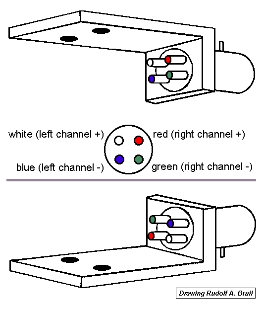

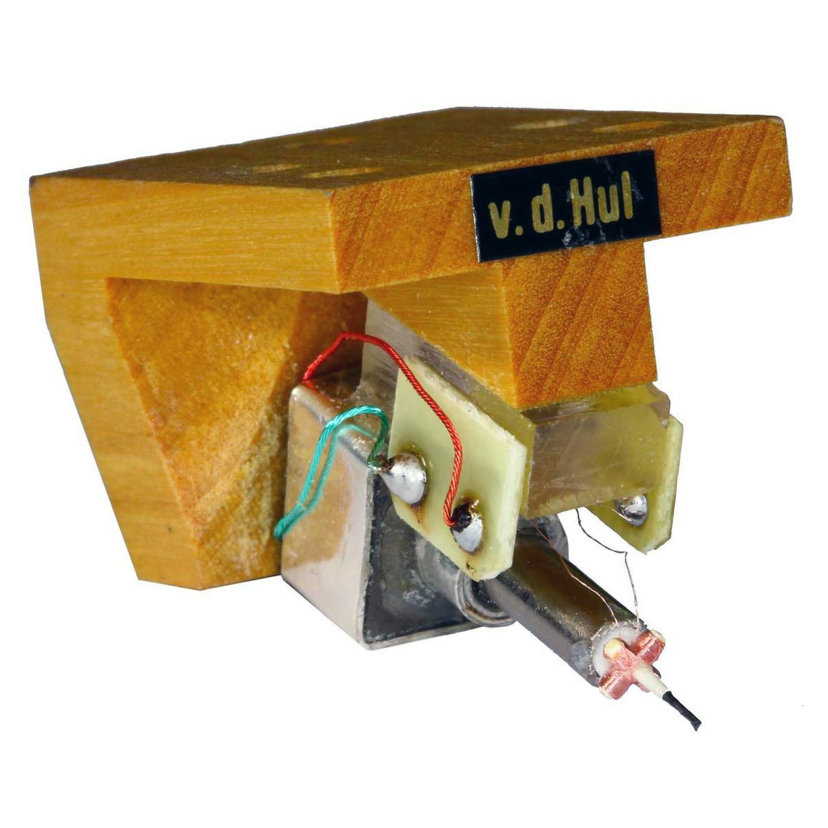

Δεν ξέρω πως δείχνει η κεφαλή σου, αλλά αν μοιάζει με αυτήν
φαίνεται να υπάρχουν διάφορα καλώδιάκια που εξέχουν.
Δύο αριστερά, δύο δεξιά για τα κανάλια και δύο στα πηνία.
Μήπως έχει κοπεί κανένα?
Γιατί και φθαρμένη να είναι η βελόνα, δεν μου φαίνεται λογικό να νεκρώσει το ένα κανάλι από την όποια φθορά.

Δεν ξέρω πως ε΄δείχνει η κεφαλή, αλλά αν μοιάζει με αυτήν
Δύο αριστερά, δύο δεξιά κια τα κανάλια και δύο στο πηνίο.
Όχι, η κεφαλή μοιάζει πιο πολύ με τη σειρά της MC- 1 και της Frog.
