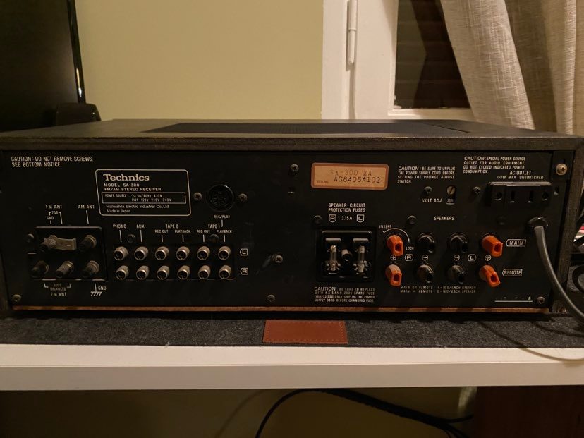

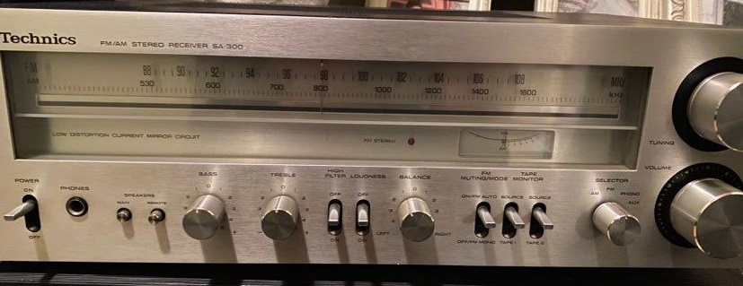

Καλησπέρα στην ομάδα,
Ήρθαν πρόσφατα στα χέρια μου ένα πικάπ και ενισχυτής Technics. Του πατέρα μου και τα δύο, είχαν μείνει σε αχρηστία για πολλά χρόνια. Προσπαθώ να τα αναστήσω και τα δύο βήμα-βήμα. Όσον αφορά τον ενισχυτή, αφού τον συνέδεσα σε δύο ηχεία βάσης έπαιζε "κανονικά", ωστόσο ο ήχος είχε αρκετά παράσιτα που τα απέδιδα στα ηχεία. Κάποια στιγμή σταμάτησε τελείως να ακούγεται ήχος από το αριστερό ηχείο και τα παράσιτα στο δεξιό εντάθηκαν. Πήρα καινούργια καλώδια, δοκίμασα άλλες εισόδους με τα ίδια αποτελέσματα. Χρησιμοποίησα ακουστικά (jack) για να δω αν το θέμα οφείλεται στο πικάπ ή στα ηχεία. Το παράδοξο είναι ότι συνέβαινε το ίδιο και με τα ακουστικά, δηλαδή ήχος με παράσιτα στο δεξιό ακουστικό και στο αριστερό τίποτα.
Πριν αγοράσω καινούργια ηχεία πήρα ενισχυτή και πικάπ και τα πήγα σε ένα μαγαζί που βρήκα με hi-fi για συντήρηση του πικάπ αφενός και αφετέρου για να δοκιμάσουμε τον ενισχυτή. Διαπιστώσαμε κι εκεί ότι συνέβαινε το ίδιο ακριβώς. Ο άνθρωπος που έχει το μαγαζί μου είπε ότι οι είσοδοι του ενισχυτή έχουν πρόβλημα και πως δεν αξίζει να το φτιάξω (εκείνος δεν γνωρίζει πώς μπορεί να το επιδιορθώσει).
Οπότε σκέφτομαι μήπως το παλέψω εγώ εντελώς ερασιτεχνικά (δεν έχω καμία γνώση με τα του ήχου) να τον φτιάξω, (έχω άλλον έναν ενισχυτή λειτουργικό οπότε προς το παρόν δεν χρειάζεται να αγοράσω καινούργιο).
Επισυνάπτω δύο φωτογραφίες με τον ενισχυτή. Υπάρχει κάποιος που να έχει αντιμετωπίσει κάτι τέτοιο και που να έχει κάποιο tip;
Ευχαριστώ εκ των προτέρων!

Παράσιτα ή οποιοσδήποτε θόρυβος δεν υπάρχει περίπτωση να οφείλονται στα ηχεία. Τα ηχεία είναι καθαρά παθητικά εξαρτήματα και ότι τους δώσεις βγάζουν.
Σίγουρα χρειάζεται καθάρισμα όλων των επαφών και του επιλογέα βέβαια.
Θα σου πρότεινα να συνδέσεις έστω ένα κινητό τηλέφωνο στον ενισχυτή και να δεις αν συμβαίνει το ίδιο.
Πολλές φορές υπεύθυνο είναι το πικάπ για τέτοια θέματα.
2
Καλημέρα, ευχαριστώ για την απάντηση. Πρακτικά αποδείχτηκε ότι δεν φταίει το πικάπ γιατί ο άνθρωπος που δοκίμασε τον ενισχυτή χρησιμοποίησε δικό του πικάπ (όχι το δικό μου το παλιό). Το τηλέφωνο εννοείς να το συνδέσω χρησιμοποιώντας τη θύρα jack;

Ναι την έξοδο ήχου που έχει με έναν μετατροπέα σε RCA και σύνδεση σε μια είσοδο line.
