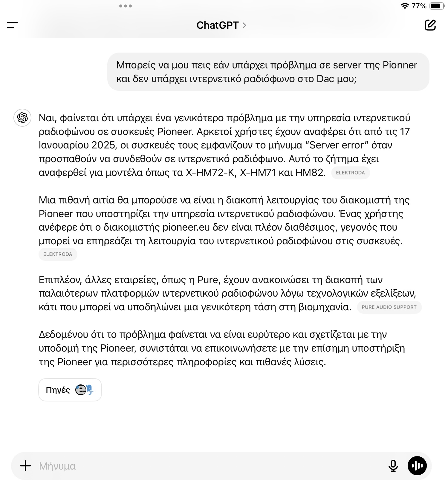

Ρε παιδιά, η επίσημη Pioneer τηρεί "σιγή ιχθύος"; Δεν έχει βγάλει μια ανακοίνωση, κάτι, να λέει "Έχουμε αυτό το πρόβλημα, το αντιμετωπίζουμε έτσι και κάνετε υπομονή"; Να ξέρετε κι εσείς τι συμβαίνει.
