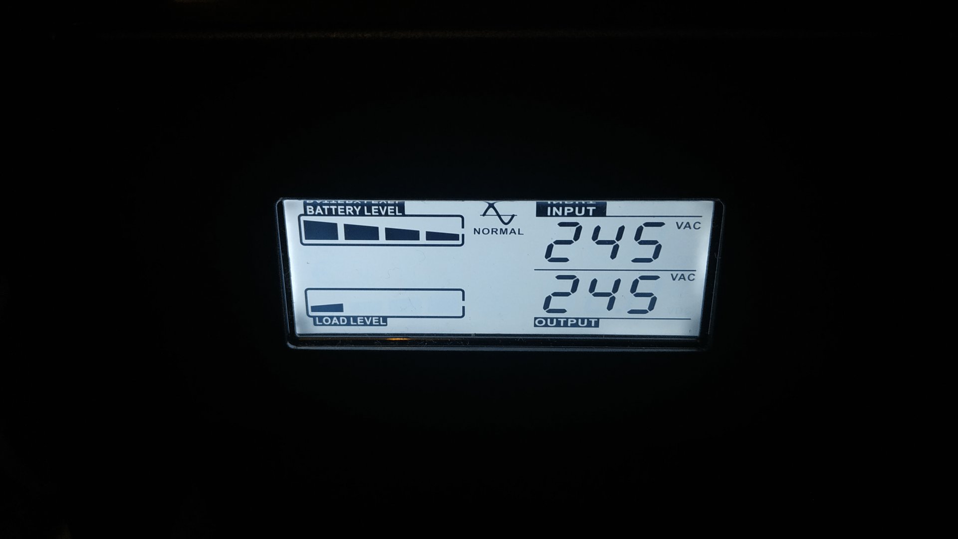

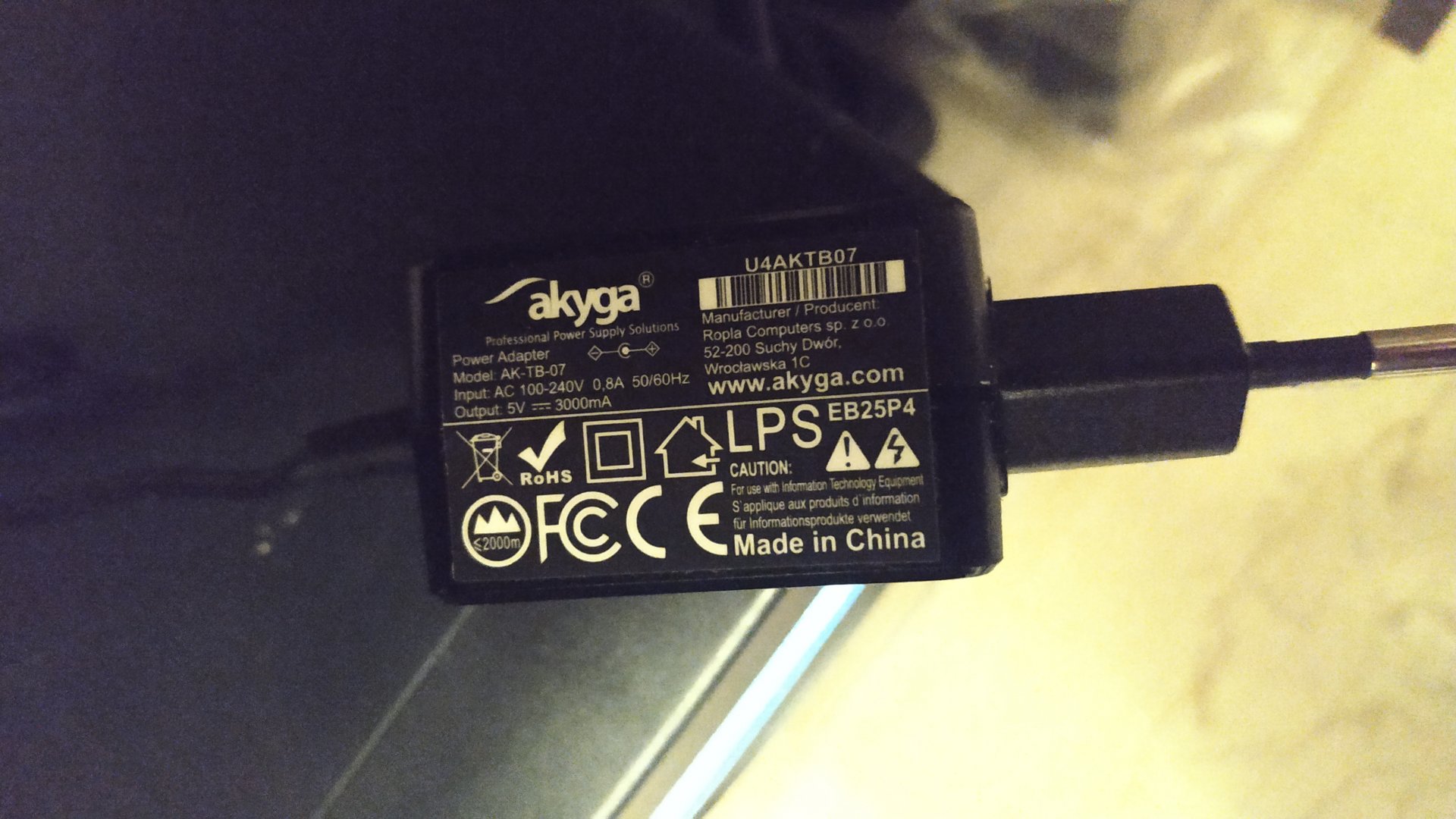

Μετά από τροφοδοσία του iFi zen dac με τροφοδοτικό 5v 3A, παρατήρησα έναν επαναλαμβανόμενο βόμβο στα ηχεία. Γίνεται μόνο όταν τροφοδοτείται το dac απ' το τροφοδοτικό, όταν παίρνει από usb είναι ενταξει.Επίσης δοκίμασα και από άλλη πρίζα σε άλλο δωμάτιο πάλι έχω βομβο. Τώρα επειδή υπάρχει ups στο σύστημα όταν κλείνω τη παροχή ρεύματος και δουλεύουν όλα απ' το ups ο βομβος φεύγει. Το ups έχει display τάσης και δείχνει 245volt οταν είναι στη πρίζα. Όταν το βγάζω δίνει 228v και ο θόρυβος φεύγει. Παραθέτω και βίντεο

Τελικά και όταν κλείνω το ups ο τόνος δε φεύγει αλλά γίνεται ποιο λεπτός. Επίσης δοκίμασα και με λάπτοπ ως πηγή και ο θόρυβος υπάρχει μεν απλά πρέπει να ανοίξω τον ενισχυτή σε πολύ μεγαλύτερη ένταση για να τον ακούσω. Το τροφοδοτικό το μέτρησα βγάζει 5.3v σταθερά.
