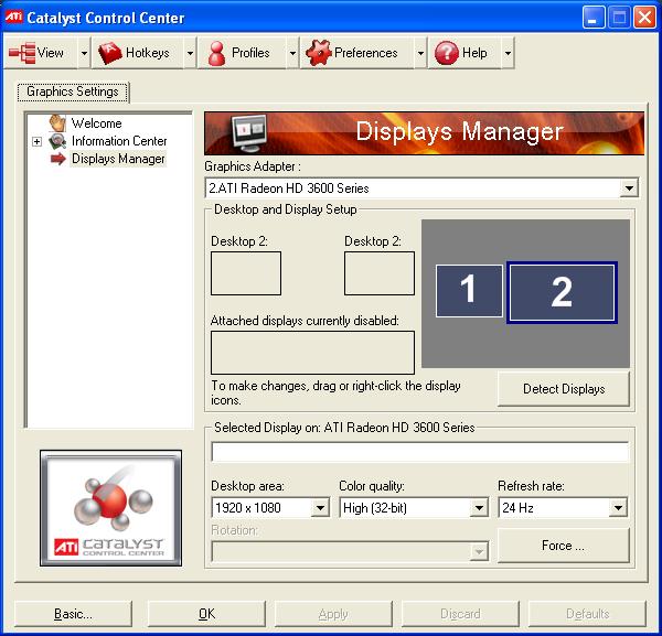

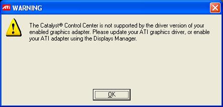

Anemele το έκανα αυτό αλλά αρνείται πεισματικά να δείξει εικόνα.Τώρα κατέβασα τους Catalyst 8.9 drivers.Τους πέρασα ως δια μαγείας έδειξε εικόνα αλλά είχε κάνει primary την LCD δεν πειράζει όμως.Ανοίγω το Catalyst Control Center,προηγείται ένα μήνυμα ότι ή οι drivers της κάρτας είναι παλιοί και δεν γνωρίζονται από το Control Center ή πρέπει να ενεργοποιήσο τον Driver Adapter ο οποίος δουλεύει.Στο Control Center τώρα η μόνη επιλογή που έχω είναι αυτή του Display Manager στην οποία έκανα swap screen και κράτα τις αναλύσεις των μόνιτορ και πάλι χάθηκε η εικόνα της LCD

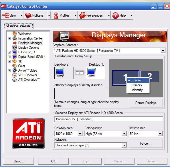

Αν κάνεις δεξί κλικ στο εικονίδιο της τηλεόρασης στο control panel (υπάρχει η ίδια επιλογή και στο display properties) δεν σου δίνεται η επιλογή "enable" για το δευτερεύων μόνιτορ (την τηλεόραση δηλαδή στην περίπτωσή μας); Όπως στο screenshot...
Soto είναι enabled

Κάτι για μήνυμα που γράφεις πιο πάνω από το control center τι είναι (ότι είναι παλιοί οι driver, κάτι τέτοιο); Μήπως βάζεις ξεχωριστά τον driver από το control center και δεν συνεργάζονται σωστά μεταξύ τους; Γιατί μπορείς πολύ απλά να κατεβάσεις το πακέτο που περιέχει και τον driver και το control center, και να είναι και τα δύο στην ίδια έκδοση.

Soto το πακέτο κατέβασα,το εγκατέστησα και από εκεί και πέρα όταν ανοίγω το CCC προηγείται το μήνυμα του screenshot και ανοίγει με διαθέσιμο μόνο το display manager

Μάλλον πρέπει να απεγκαταστήσεις τον driver και το control center που έχεις βάλει, γιατί όπως βλέπω υπάρχει πρόβλημα μεταξύ τους, δεν φαίνεται να συνεργάζονται ούτε να έχει γίνει σωστή εγκατάσταση. Βγάλε τα από το add remove του control panel, κάνε reboot και μετά εγκατάσταση του πακέτου με τον driver/control center από την αρχή.

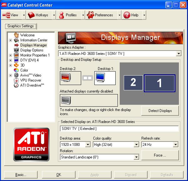

Λοιπόν επανέρχομαι για να πω ότι όλα καλά πλέον.Primary το monitor και το desktop extended στην LCD.Παραθέτω και το σχετικό screenshot.Ευχαριστώ πολύ παιδιά.
