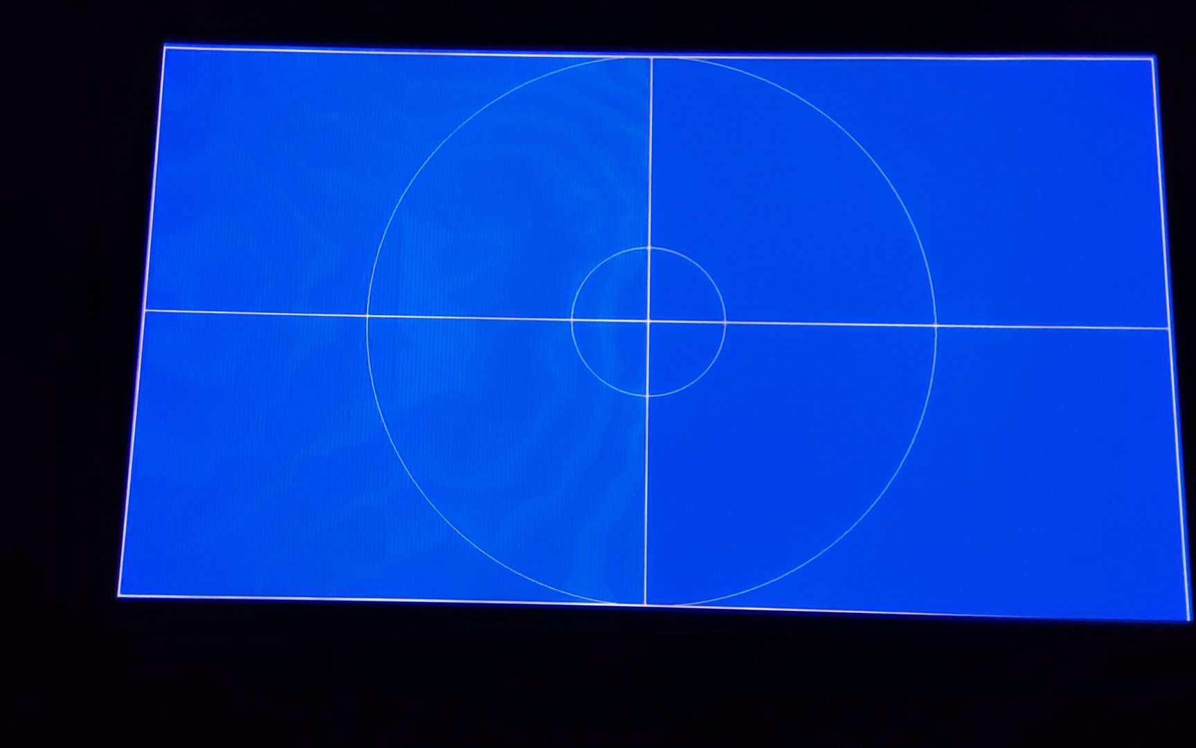

Πριν τον αποσύρω οριστικά, θα ήθελα να πάρω και μια δεύτερη γνώμη από κάποιο κέντρο service που να ειδικεύεται στους Epson projectors. Η πρώτη διάγνωση που πήρα (μέσα από φωτογραφίες που έστειλα σε ένα service εδώ στα βόρεια προάστια της Αθήνας), ήταν πως το πρόβλημα ήταν στη μητρική, η οποία μάλιστα παντρεύεται μαζί με το οπτικό τμήμα, οπότε δεν συμφέρει η επισκευή του.
Υπάρχει καμιά πρόταση για κέντρο service επισκευής προβολέων Epson;

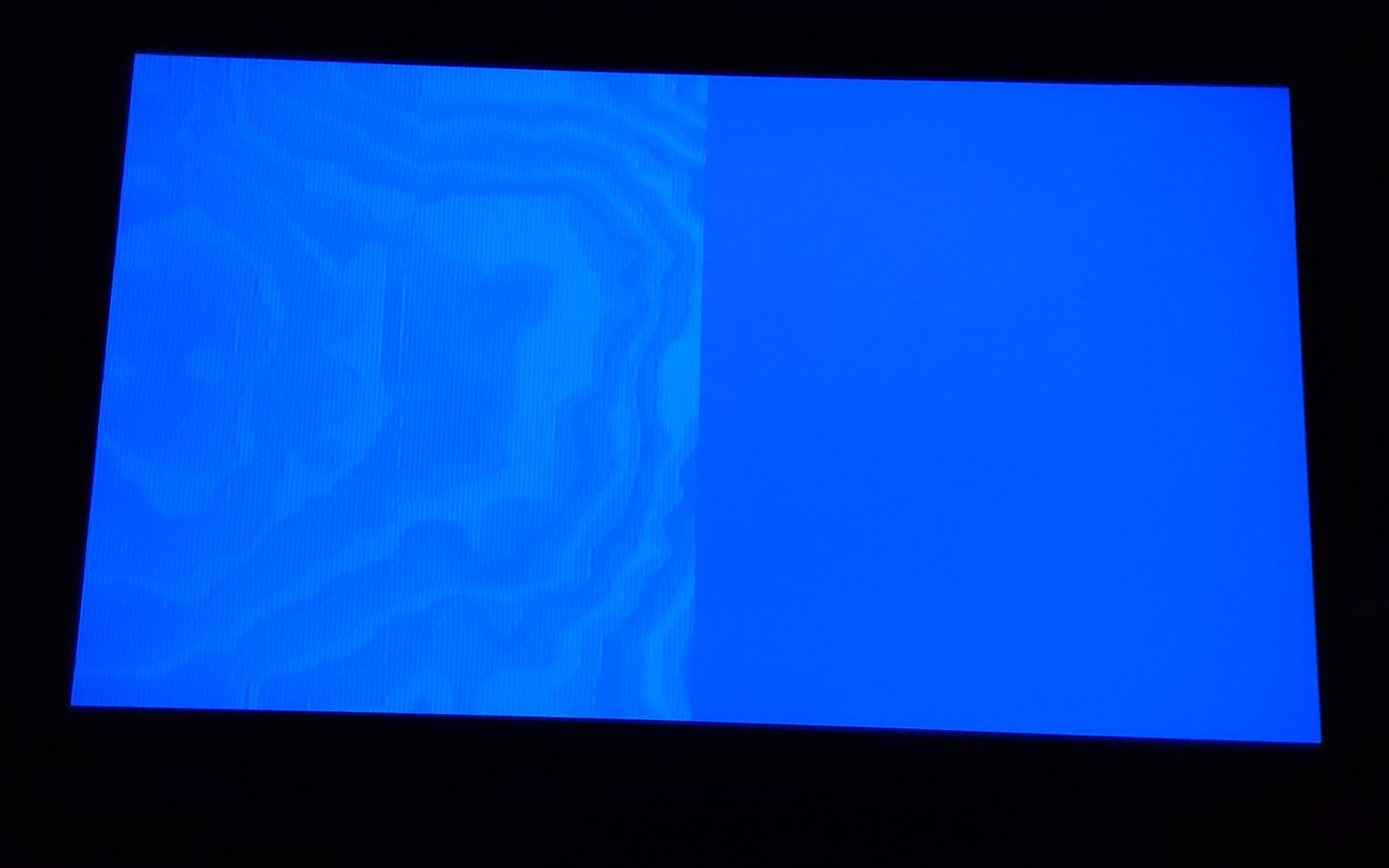

Σε εμένα είναι λίγο περίεργο το πρόβλημα. Σαν να διαχωρίζεται σε δύο κομμάτια η οθόνη, να υπάρχουν δύο διαφορετικά κυκλώματα επεξεργασίας εικόνας και το ένα από τα δύο (το αριστερό) να παρουσιάζει πρόβλημα σε όλα τα χρώματα. Σίγουρα δεν είναι θέμα panels.
Εχεις κανει ελεγχο της συγκλησης των πανελ(με τα σταυρουδακια των χρωμάτων);Εχω τον ιδιο και καποιες φορες πρεπει να ασχοληθεις λιγο για να ερθουν σωστα παλι.

Δεν είναι θέμα σύγκλησης των panels. Άρχισε να μου το κάνει στο μέσο μιας ταινίας. Να τονίσω ότι σε ολόκληρο το δεξί τμήμα της οθόνης, η εικόνα είναι άψογη σε όλα τα χρώματα. Στο αριστερό τμήμα υπάρχει κανονική σύγκληση χρωμάτων, αλλά ταυτόχρονα παρουσιάζει αυτά τα περίεργα νερά. Δείχνει να είναι πρόβλημα επεξεργασίας του σήματος της εικόνας.
Όσο για το projectorcenter, με τον τεχνικό τους είχα μιλήσει και μου είχε πει ότι είναι πρόβλημα mobo και ότι δεν αξίζει η επισκευή του γιατί το mobo πάει μαζί με τα panels.

Φαντάζομαι ότι master reset και άλλα παρόμοια τα έχεις κάνει ήδη. Δοκίμασες να τον τοποθετήσεις κάπου αλλού;
25
Όχι δεν έχω κάνει κανένα reset. Δεν νομίζω ότι το πρόβλημα είναι τύπου software για να διορθωθεί με reset.
Θέλω κάποια στιγμή να τον κατεβάσω στο εργαστήριο για να πάρω μετρήσεις από το τροφοδοτικό του. Αυτό που με προβληματίζει όμως, είναι το πως γίνεται να είναι χωρίς τα πλαίσια πάνω και κάτω για να έχω πρόσβαση στη μητρική και να μπορεί να δουλεύει χωρίς να βγάζει error. Αν δεν του βάλω λάμπα νομίζω πάλι θα βγάλει error, γιατί θα ανοιχνεύσει ότι η λάμπα δεν τραβάει ρεύμα.
