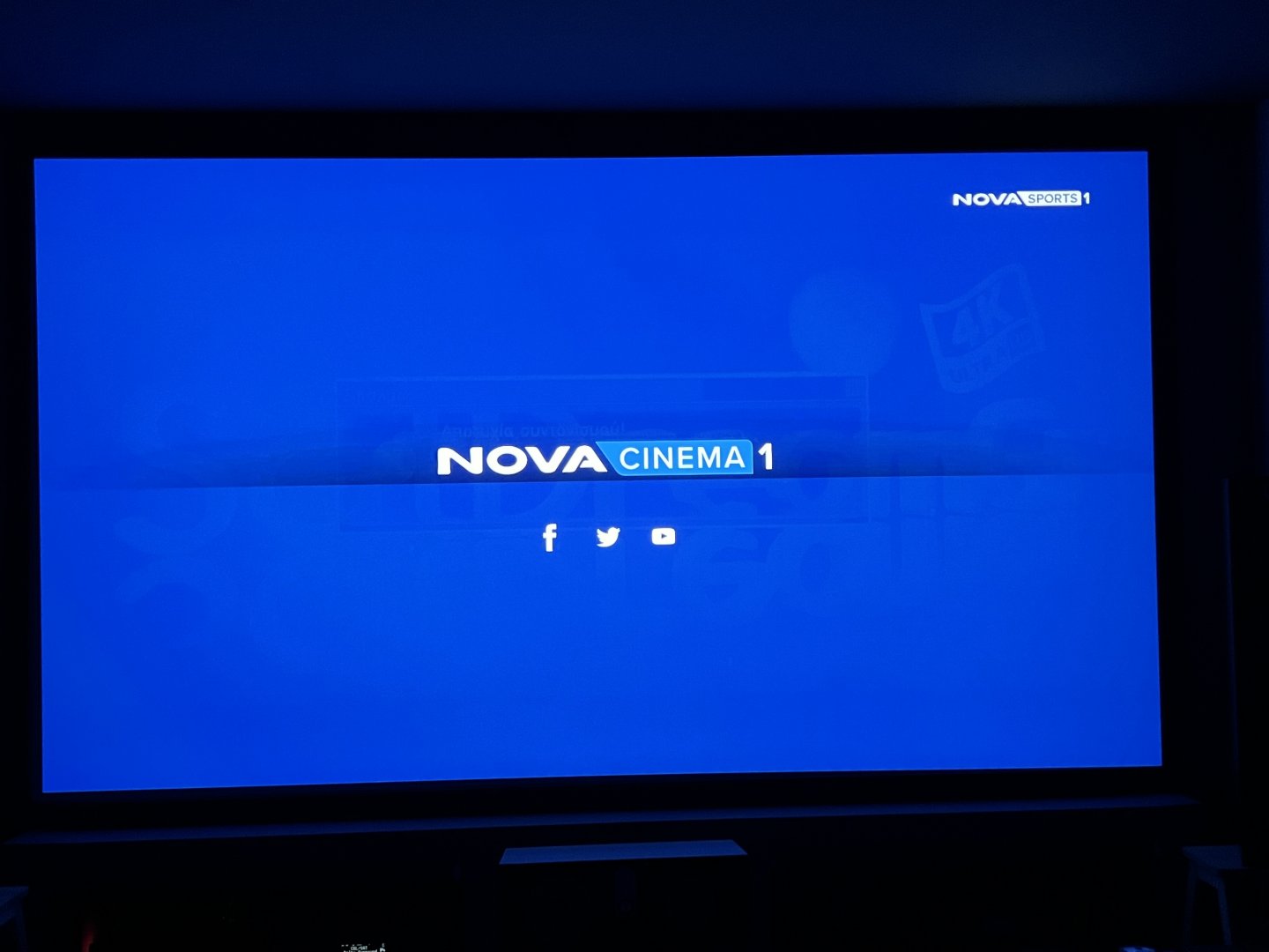

Καλησπέρα

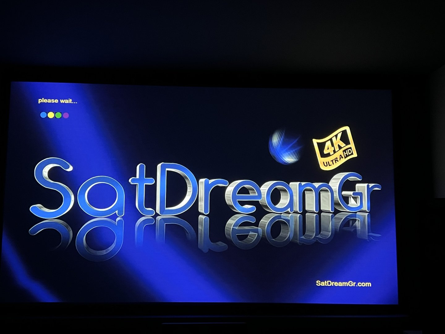

Ανοίγωντας τον προτζέκτορα σήμερα βλέπω ένα ειδωλο από μέσα απ την εικόνα π όταν βάζω blue screen δεν φαίνεται όταν όμως δουλεύει η εικόνα είναι σαν burn in κ βλέπω μια εικόνα από το δευτερο δορυφορικό π δεν το αφήνω ποτε σε αυτή την εικόνα
Το ειδωλο ειναι από αυτή
Και είναι άκρως εκνευριστικό
Εχω 1380 ώρες στην λάμπα
Καμμία γνώμη;

Αν αποσυνδέσεις το δευτερο δορυφορικό συνεχίζει να το δειχνει?
Υπάρχει av ενισχυτής στην αλυσιδα?

Υπάρχει ενισχυτής τον κλεινω τελειως κ το δείχνει
Ότι και να κάνω μόλις βάλω πηγή το δείχνει
Αυτή την εικόνα την δείχνει μόλις ανοίγει το δορυφορικό όμως κάπως έχει μείνει αποτύπωμα στη λάμπα
Ξέρω φαίνεται κουφό Γιαυτο ζητάει καμμία διαφορετική άποψη
Η λάμπα έχει εγγύηση;;;;
146
445
Τον είχα στειλει στην αρχή για πρόβλημα στην οπτική μονάδα κ αύριο θα τον στείλω πάλι γιατί μάλλον είναι το ίδιο πρόβλημα
Στην λάμπα αποκλείεται, στο panel εννοείς. Κι εκεί όμως δεν είναι πιθανό.

Ναι τον έχω 1,5 χρόνο

Αποσυνδεσε απο τον προβολεα τα hdmi ,και δες αν συνεχίζει να το κανει.Κατι που παιζει το ρολο του hdmi switch μπορει να ευθυνεται.Αν μπεις στο menu του προβολεα εμφανιζεται;

Εγώ τον έστειλα στην oktabit που θα τον στειλει Ιταλία για αλλαγή οπτικών μέσων (μάλλον τα lcd panel αλλάζουν)για 2η φορά
Μήπως υπάρχει τρόπος να ζητήσω καινουριο μηχάνημα η δεν γίνεται;;;
Είναι μέσα στην εγγύηση μέχρι αρχές Σεπτεμβρίου
