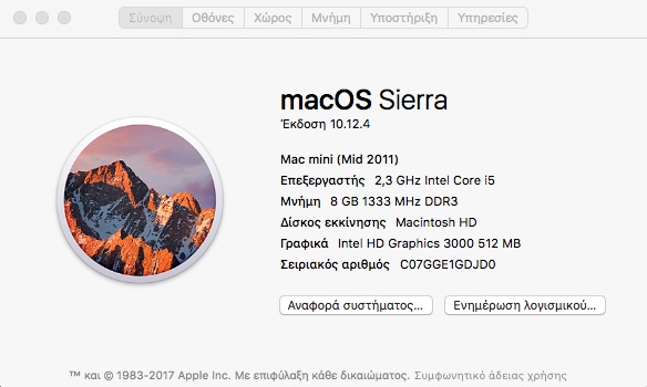

Το Sierra έγινε clean install χθες βράδυ για να φύγουν όλα. Το πρόβλημα παρέμεινε. Το Sierra δούλευε από το Νοέμβρη χωρίς πρόβλημα και μόλις πριν 10 μέρες ξεκίνησαν τα προβλήματα.
Σκέφτομαι θέμα hardware αλλά δεν μπορώ να σκεφτώ κάτι. Τη RAM συνεχίζει να τη βλέπει κανονικά

Εχω διαβάσει (θα βρω που) οτι κάποια updates του Sierra δημιούργησαν κάποια θέματα συνεργασίας hardware-software. Αν οπωσδήποτε πρέπει να δουλέψεις το Sierra χρειάζεται μεθοδικο troubleshooting. Αν μπορείς να ζήσεις με το El Capitan θα πρότεινα να κάνεις ένα βήμα πίσω...
503
364
Ναι εντάξει μπορώ να ζήσω άνετα και με παλιότερο από το el capitan . Αλλά θέλω να είμαι σίγουρος ότι ξανακάνοντας clean install θα ξεπεράσω το πρόβλημα. Για αυτό το ψάχνω. Μακάρι να είναι αυτό το πρόβλημα πάντως.
