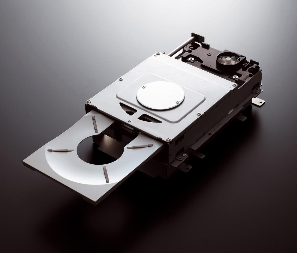

Το ΥΑΜΑΗΑ πράγματι εμπνέει αλλά φορά ως μηχανισμό transport όπως βλέπετε ένα DVD rom drive για υπολογιστές. Αυτό δεν με χαλάει ιδιαίτερα αρκρί να είναι αξιόπιστο.
Ναι πολύ αξιόπιστο το ρώσικο link!!!
Σού μοιάζει αυτό με DVD-rom ???
Εχεις δει πολλούς υπολογιστές να έχουν τέτοιο "DVD-rom";
Καμμία σχέση.
Πρόκειται για οδηγό CD κατασκευασμένο από την ίδια την Yamaha. ΟΧΙ DVD.
Αλουμινένια κατασκευή και ποιοτικά υπεράνω από οτιδήποτε άλλο κυκλοφορεί (καλά άντε υπάρχουν και τα esoteric...)
The mechanism that picks up the signal is actually analogue, even during the digital reproduction of a CD. So the quality of the precision of the drive mechanism has a significant impact on the precision of the subsequent digital signal, and on the final sound.
The CD-S2000 uses the Exclusive Yamaha Loading Mechanism with Superior Quietness that solidly supports the CD drive, and a highly reliable brushless spindle motor. The aluminium disc tray provides a luxurious touch matched to the superb sound quality.
Δες το Developer's Story για να καταλάβεις:
http://europe.yamaha.com/en/products/audio-visual/hifi-components/cd-players/cd-s2000__g/?mode=model

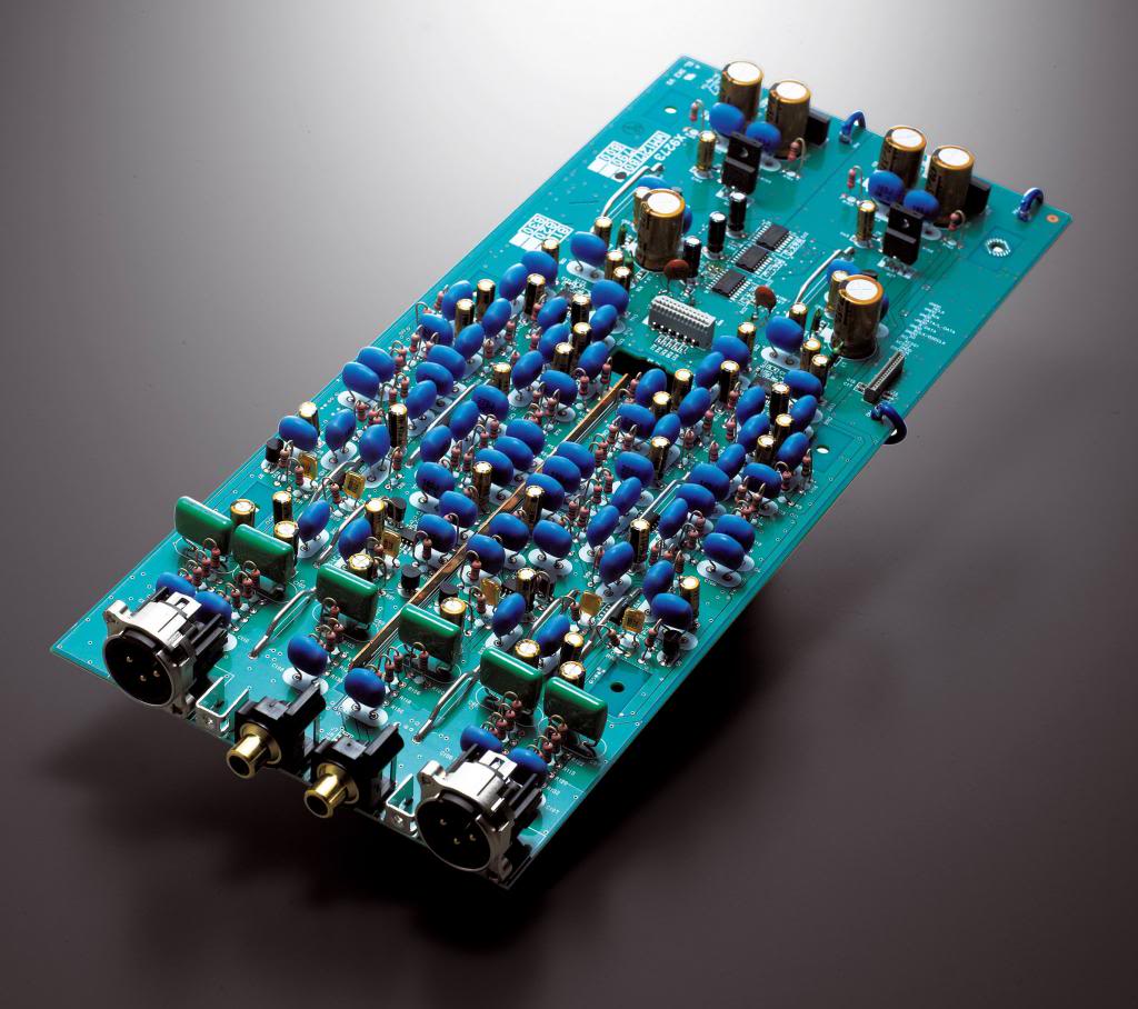

Ακριβώς! Στην περίπτωση του Yamaha βλέπω διπλή τροφοδοσία ανεξάρτητη για το ψηφιακό και το αναλογικό μέρος της συσκευής:
The independent power supplies use separate transformers to isolate the audio circuitry from the digital circuitry to eliminate any effect of noise from both circuits. The audio section employs a toroidal transformer that holds down magnetic flux leakage to achieve a stable power supply. Specialised windings on the left and right channels isolate the rated current circuits to the left and right beyond them, achieving superior separation characteristics.
Βλέπω επίσης μία fully balanced σχεδίαση από την αρχή έως το τέλος με διακριτά εξαρτήματα.
The CD-S2000 features a differential motion D/A converter that succeeds in doubling the conversion precision by using Yamaha’s high precision DAC converters on the plus side and the minus side. The outputs of the plus and minus sides are input into isolated low pass filters, and transmitted in a fully balanced state from there to the output jack.
Στην άλλη περίπτωση του naim τι βλέπω; :rofl:
5.776
1.188
Απάντηση: Πρόβλημα με NAIM cd5xs και η επίλυσή του
Αυτή είναι η πλακέτα του Yamaha, fully balanced από την αρχή έως το τέλος.
Τώρα γιατί να πιστέψει κανείς ότι η επιπέδου soundblaster πλακέτα του naim τροφοδοτούμενη από τον πλαστικό μηχανισμό θα παίζει καλύτερα από το Yamaha...
Τουλάχιστον να συνοδευόταν και από κορυφαίες μετρήσεις να πω άντε έχουν βρει την μαγική συνταγή...
Αλλά αυτές δεν είναι και οι καλύτερες μετρήσεις CD player που έχετε δει ποτέ ε;
http://www.stereophile.com/content/naim-cd5x-cd-player-measurements
Πόσο μάλλον αν συνυπολογίσει κανείς και την τιμή και διαπιστώσει ότι ακόμα και ένα φτηνό marantz στο 1/6 της τιμής του naim δίνει κατά πολύ ανώτερες μετρήσεις:
http://www.stereophile.com/content/marantz-cd5004-cd-player-marantz-cd5004-cd-player-measurements
