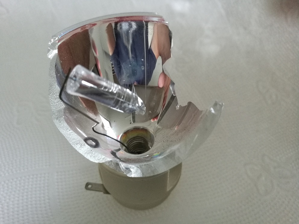

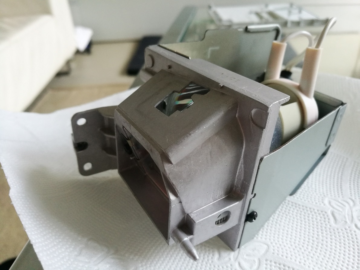

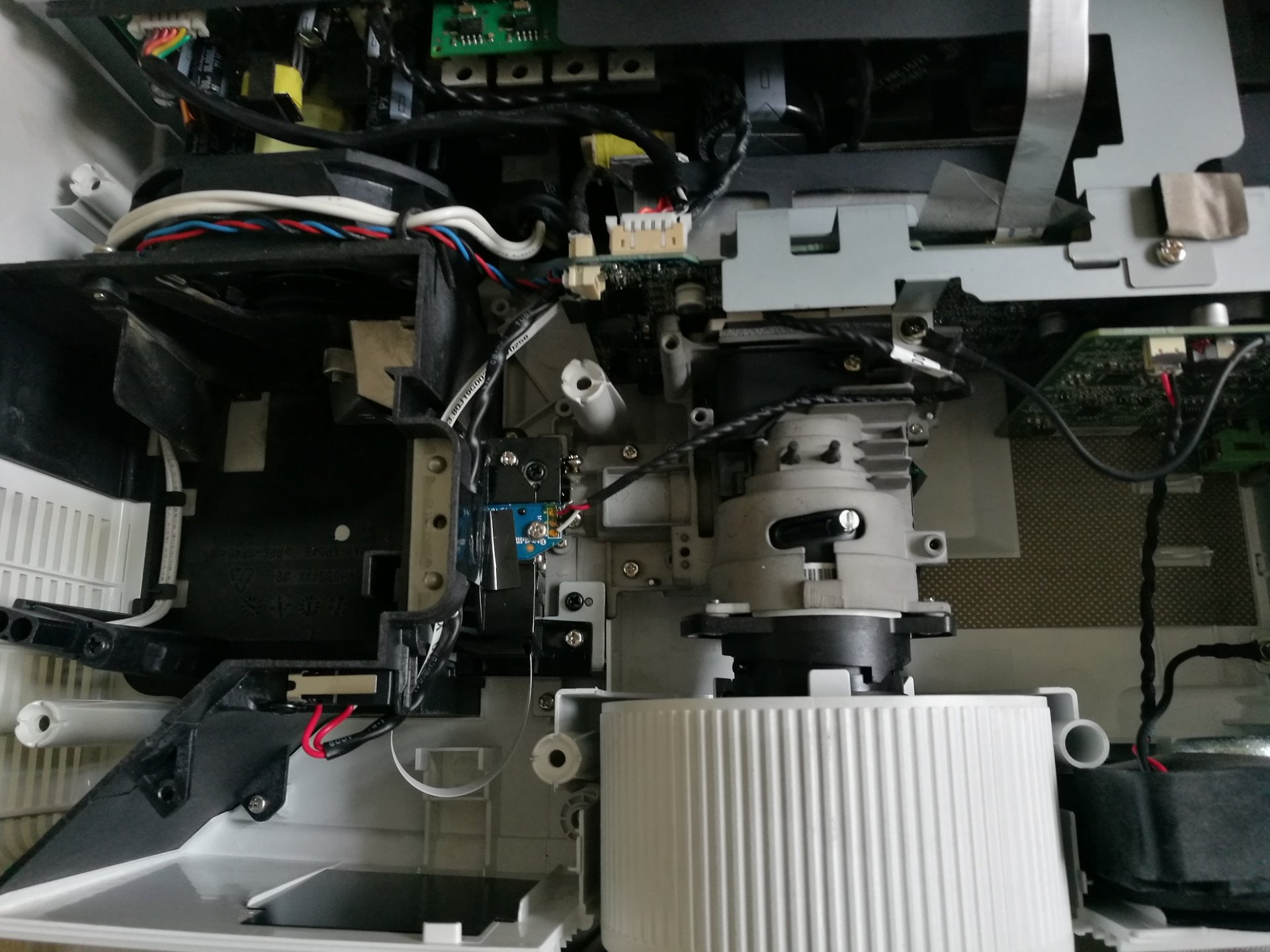

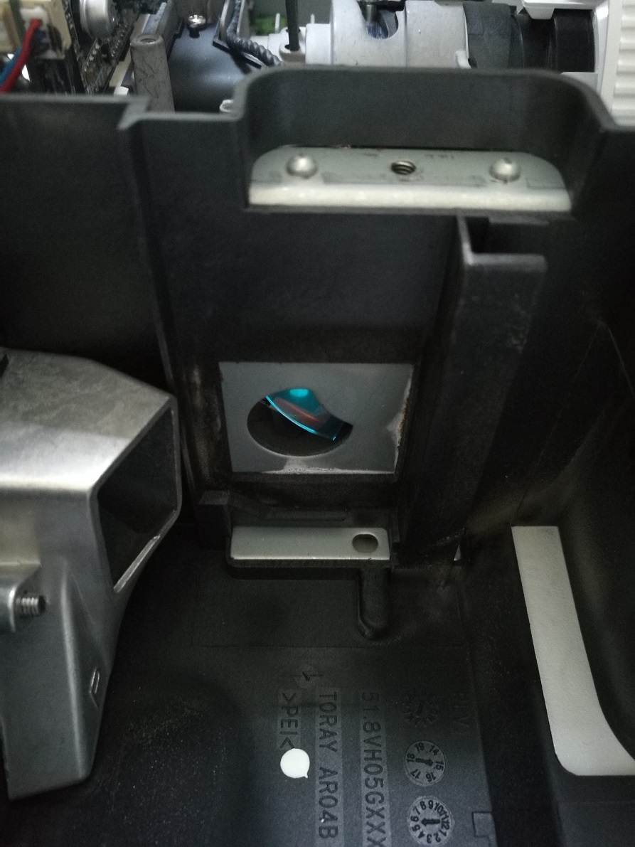

Ακολουθούν και μερικές φωτό μήπως κάποιος που γνωρίζει μπορεί να βοηθήσει.
Από την πρώτη σας φωτογραφία μπορώ να συμπεράνω ότι η θερμοκρασία σε συνδιασμό με τις ωρες χρήσης είναι ο κυριότερος παραγοντας που έσκασε η λάμπα.
όταν είπατε ότι η λάμπα είναι ίδια την αγοράσατε απόν την ίδια εταιρεία από το διαδύκτιο και ναι στο δεύτερο είναι σίγουρα η γνησια λάμπα όπως αναφέρατε. Δεν σας αμφισβητώ αλλά το μειωμένο φωες συνήθως οφείλετε σε no name λάμπα.

Ηταν η 1η λάμπα. 1400 περίπου ώρες. Η χρήση ήταν παρουσιάσεις/τηλεόραση/ταινίες. Πολύμπριζο δεν υπάρχει, πάει απ' ευθείας σε ασφάλεια στον πίνακα.
Παρήγγειλα ακριβώς ίδιο τύπο με αυτόν που είχε ο projector (OSRAM P-VIP 190/0.8) και παρέλαβα ακριβώς αυτόν. Τώρα αν ήταν μαιμού και παρόλα αυτά έγραφε και την πραγματική μάρκα, αυτό δεν το γνωρίζω και με ξεπερνά. Ισως να έχουν εξελιχθεί πολύ οι μαιμούδες.

Το σωστό είναι να πάει για service και αλλαγή λάμπας, μην ξεχνάς ότι σίγουρα θέλει καθάρισμα μέσα! γνώμη μου βέβαια!

Εαν θέλετε δώστε μου ένα Link από που την πήρατε είτε εδω δημόσια είτε μεσω pm.
Για να εχετε μειωμενη φωτεινοτητα με σχεση με πριν, εαν με το πριν εννοείτε την πρώτη στιγμή που τον ανάψατε, η λάμπα είναι η πιο πιθανή αιτία. Δείτε εαν στην λάμπα το κεντρικό στέλεχος ειναι στο κέντρο η γέρνει.
