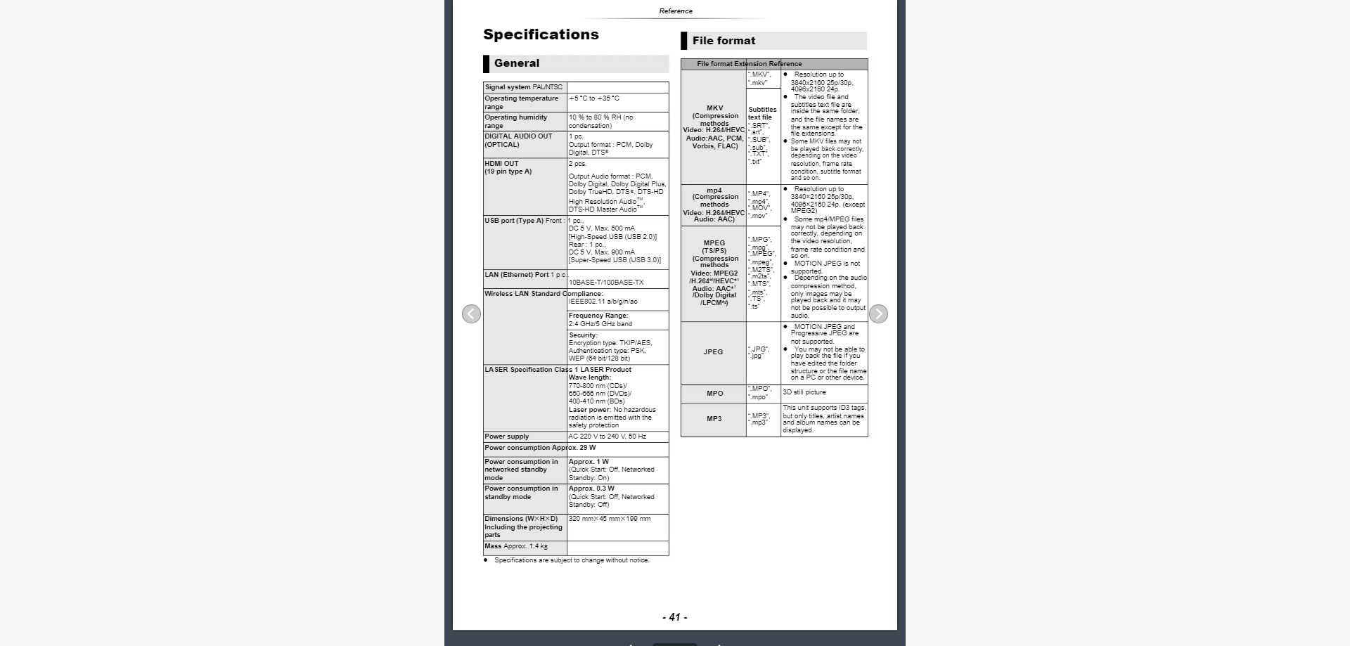

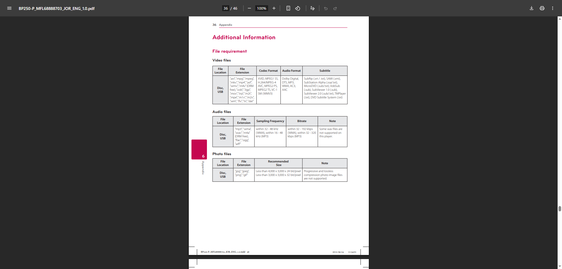

Υπάρχει διαφορά στα υποστηριζόμενα audio formats
PANA
FireShot Capture 181 - Εγχειρίδιο Panasonic DP-UB424 (46 σελίδες) - [www.xn----2lbcmca4cdtsdb1...png
LG
PANA
LG
Φίλε μου σε ευχαριστώ πολύ. Μετά απο πολύ ψάξιμο στο ίδιο συμπέρασμα έφτασα και εγώ. Έπρεπε να έχω πάει σε LG.

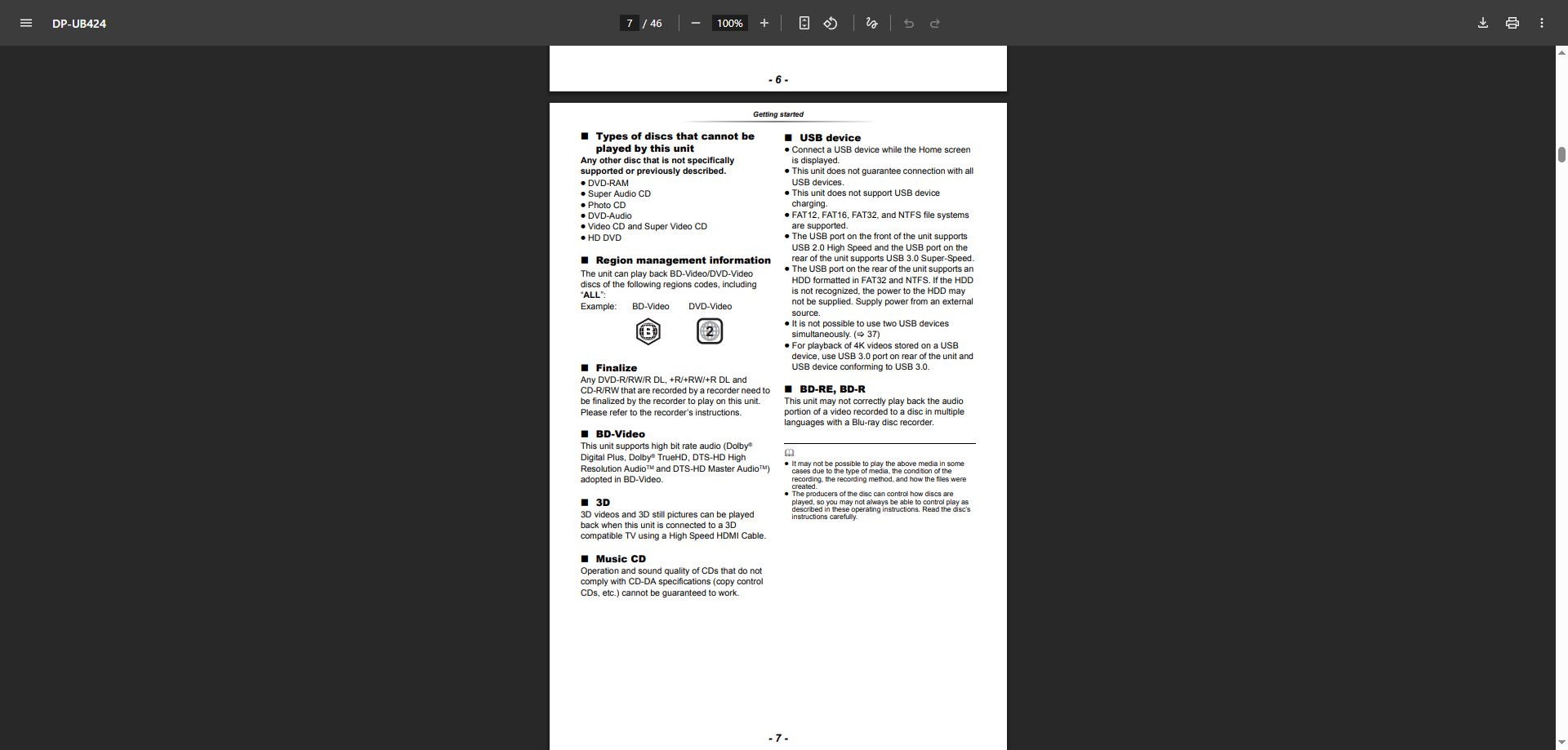

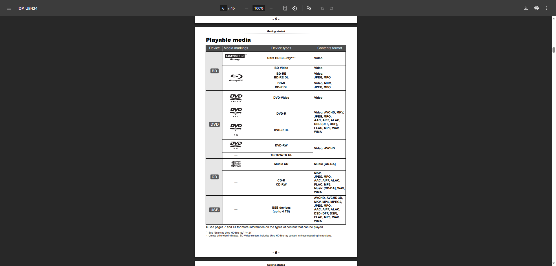

Έχει και στην USB περιορισμούς
ika
News
19.675
17.365
Το πιό ύποπτο για την μη αναγνώρηση HDD είναι νομίζω αυτό που λέει πως η USB του δεν έχουν επαρκή τροφοδοσία ρεύματος.
