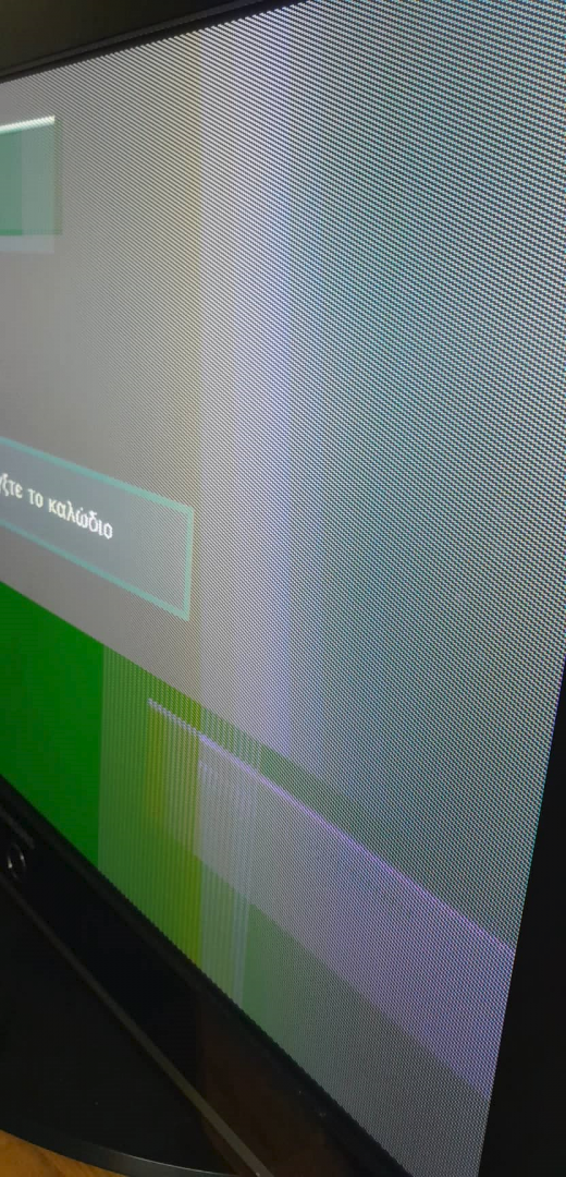

συγνώμη για το hijack , σε πλάσμα που ανάβει, χωρίς burnin , ήχος κομπλέ εικόνα σαν αυτή τι μπορεί να συμβαίνει?
